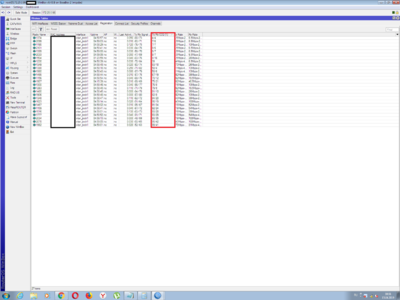

akatov Posted April 15, 2019 Posted April 15, 2019 Добрый день, подскажите пожалуйста, что это может быть? Частоты меняли, оборудование цело, такая ситуация началась после того как на наш объект зашел сотовик и только на 2.4 проблемы, до этого было хорошо, может кто сталкивался? Вставить ник Quote

akatov Posted April 15, 2019 Author Posted April 15, 2019 1 час назад, Ace63 сказал: Частоты посканируйте для начала, может и ответ найдется. В идеале лучше спекральный анализатор. Частоты свободны, вроде ничего не фонит, уходишь до максимума вверх по частоте, еще ничего, ниже 2580, ппц. Вставить ник Quote

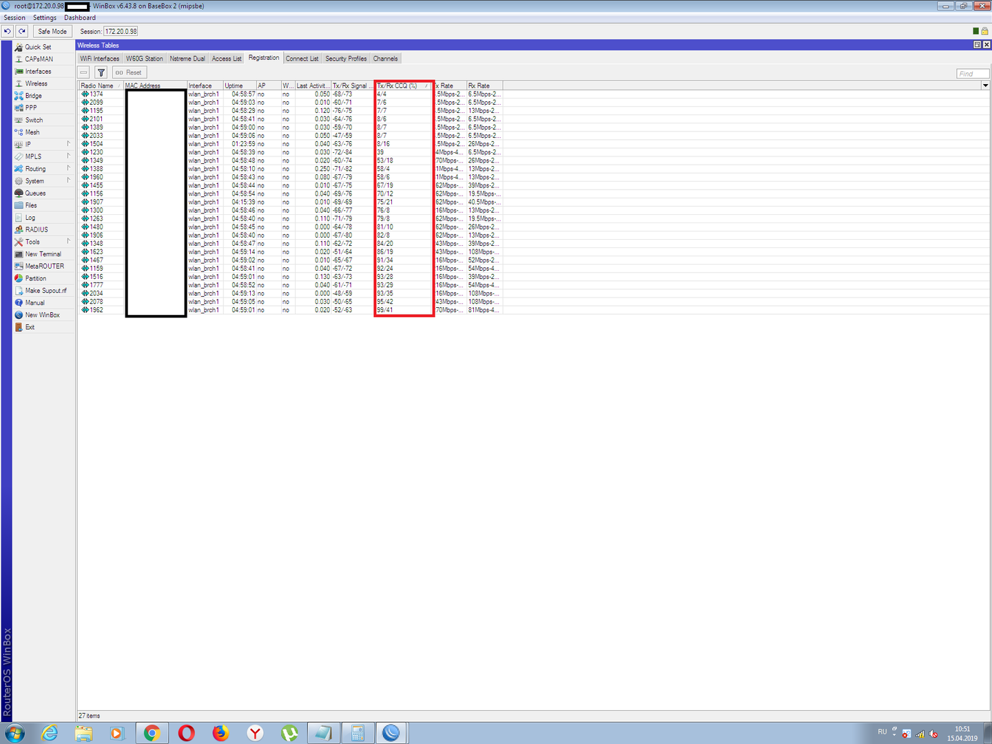

bg80211 Posted April 15, 2019 Posted April 15, 2019 (edited) 5 часов назад, akatov сказал: Добрый день, подскажите пожалуйста, что это может быть? Частоты меняли, оборудование цело, такая ситуация началась после того как на наш объект зашел сотовик и только на 2.4 проблемы, до этого было хорошо, может кто сталкивался? Мало данных, опишите сектора рядом на площадке с опосами ?. Какой уровень шума?. Покажите полные сигналы по Chain0,Chain1 на секторе ? и сигналы у CPE . Возможно глушит 3G Edited April 15, 2019 by bg80211 Вставить ник Quote
Корпич Posted April 15, 2019 Posted April 15, 2019 Хотите дельных советов нужна подробная информация от Вас. Вот аналогичная проблема в смысле природа проблем одинаковая.. Вставить ник Quote
Saab95 Posted April 16, 2019 Posted April 16, 2019 Наводка от их антенн. Переместите свои антенны ниже (опустите за стенку и т.п.), подключите экранированной витой парой, заземлите оборудование, установите алюминиевые корпуса и т.п. Вставить ник Quote
