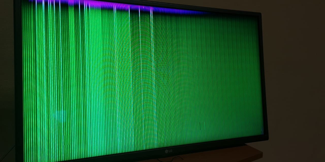

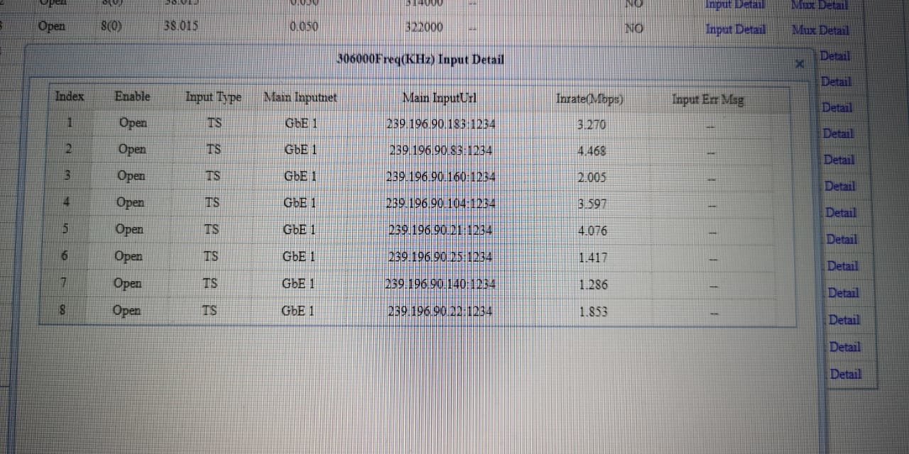

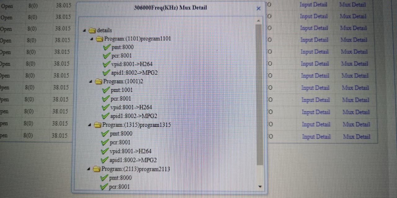

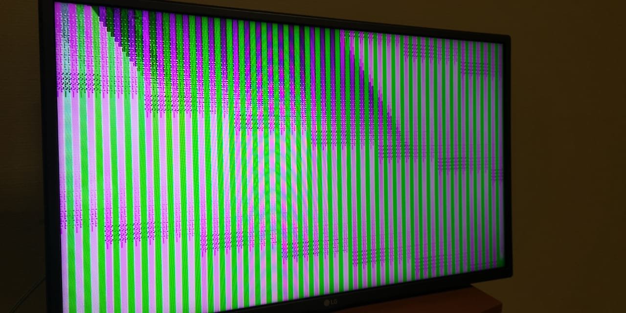

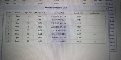

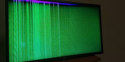

unknownameorg Posted May 19, 2019 Author Posted May 19, 2019 (edited) Ребят, прошу помощи. подал мультикаст трафик на устройство 32 канальный DVB-C Модулятор SNR IPQAM-32 по 1гиг линку, сделал тестовую несущую (306000, 6875, 64qam) , добавил в тестовую несущую 8 sd каналов, включил таблицы PMT, PAT, NIT ,SDT на время тестов в автоматическом режиме, задача на первом этапе получить изображение на 8-ми каналах, далее из ipqam модулятора подали сигнал через аттенюаторы напрямую на ТВ , через ручную настройку каналов находим нашу несущую , видим на телевизоре значение параметров сигнал 90% качество 100% найдено 8 каналов , переключаемся на канал видим что из автоматических таблиц пришла информация о канале (название и порядковый номер), но картинки нет , спустя случайное количество времени пролетают артефакты как на фото, на некоторых каналах присутствует звук и частичное очертание картинки, но увы..., подскажите куда мне стоит обратить внимание, телевизоры менял , Самсунг и Лыжа , результаты одни и те же , фото прилагаю и видео Сейчас еще попробую сменить источник контента, есть возможность взять мультикаст от другого провайдера... Может кто подскажет есть ли аналог проги StreamGuru mpeg analyzer Edited May 19, 2019 by unknownameorg Вставить ник Quote
straus Posted May 19, 2019 Posted May 19, 2019 1 час назад, unknownameorg сказал: добавил в тестовую несущую 8 sd каналов Откуда берёшь каналы, в каком формате и с каким потоком? Вставить ник Quote
unknownameorg Posted May 19, 2019 Author Posted May 19, 2019 Разобрался , у изначального источника PID таблица карявая приходит, пришлось переписывать пиды, теперь всё гуд ! Вставить ник Quote

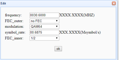

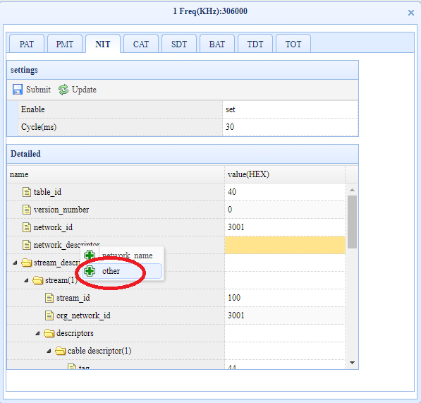

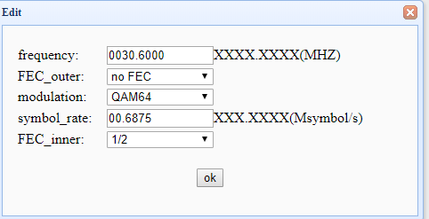

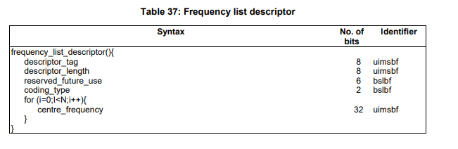

unknownameorg Posted May 21, 2019 Author Posted May 21, 2019 Подскажите Frequency List Descriptor создается в ручную в IPQAM ? Например в параметрах NIT есть пресеты для создания LCN и Cable Delivery System Descriptor, для Frequency List Descriptor не нашел пресета, нужно делать вручную ? На network_descriptor жму ПКМ и выбираю Other , я правильно понимаю ? Я уже создал для каждого стрима Cable Delivery System Descriptor и указал частоты для каждого стрима (скрин) но на сколько я понимаю без Frequency List Descriptor дескриптор Cable Delivery System бесполезен. При создании Frequency List Descriptor в IPQAM SNR мне прийдется создать пустой дейскриптор вписать в него ТЕГ и наполнить дескриптор каким то синтаксисом (кодом) для того чтобы он заработал, но к сожалению пока не понимаю как это сделать, я нашел это (скрин 3) но как применить этот код я хз Вставить ник Quote

unknownameorg Posted May 22, 2019 Author Posted May 22, 2019 (edited) Победил LCN и Cable Delivery дескриптор оказывается все в HEX надо было вкрячивать , осталось сделать имя провайдера , имя сети и EPG Edited May 22, 2019 by unknownameorg Вставить ник Quote
