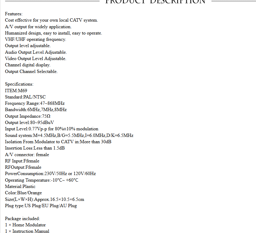

Уважаемоые господа! Извините за вопрос дилетанта, буду благодарен за ответ.
Цель: хотелось бы вещать по кабельной сети многоквартирного дома один телеканал.
возможно ли для этого использовать вот этот прибор?
есть подозрение, что я вообще сильно ошибаюсь и мощности данного прибора не хватит...
Screenshot_2019-04-11 US $21 58 8% OFF Converter TV Accessories AV To RF Home Digital Coax Modulator Adapter Professional-i[...](1).png
Screenshot_2019-04-11 US $21 58 8% OFF Converter TV Accessories AV To RF Home Digital Coax Modulator Adapter Professional-i[...].png
Подходит, только зачем такая экзотика. На нем написано Digital, но это обыкновенный аналоговый модулятор, такой можно купить в любом магазине, торгующем антеннами и/или видеонаблюдением за1,5...2,5т.р. В широчайшем ассортименте. Например:
