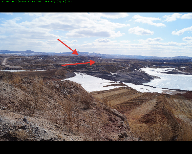

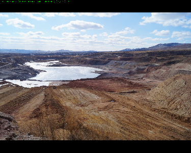

Стоит такая задача: Создать WiFi сеть на горнодобывающем участке, для организации видеонаблюдения. Камеры с модулем WiFi будут установлены на imageproxy.php?img=&key=09c354dfd7e9ed7bimageproxy.php?img=&key=09c354dfd7e9ed7bспецтехнике(постоянное imageproxy.php?img=&key=09c354dfd7e9ed7bперемещение по участку) и стационарные, всех 16шт. Если на вышку поставить ubicuti UAC mesh сантеной AirMax Sector 2G-15-120 для покрытия всего участка, на остальных объектах тоже UACmesh, будет ли всё это работать? Междувышкой и объектом 1 и 2 прямая видимость,объект 1 2 4 прямая видимость, объект 1 3тоже прямая видимость. Расстояние от вышкидо 1 объекта 1.5км. Камеры 3-5 Мб/с. Фотосделано с того места где стоит вышка с земли, стрелками 1 и2 обекты.На объекте 1 будет установленвидеорегистратор. Может быть лучше сделать ка кто по другому. Всем заранее спасибо за советы.
