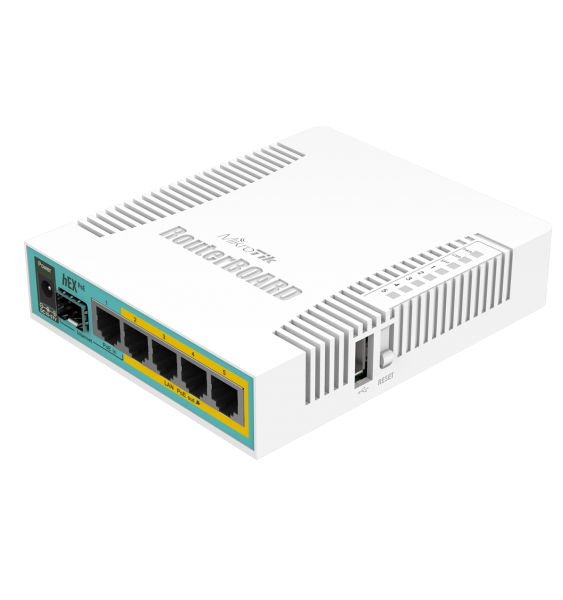

vurd Posted April 3, 2019 Posted April 3, 2019 В 01.04.2019 в 10:48, alibek сказал: MT как CPE с оптическим портом нежизнеспособен. Почему? Я юрику хотел воткнуть Mikrotik hEX PoE под своим управлением, как раз нужен был гиговый порт. Что с ним не так? В 01.04.2019 в 11:39, Urs_ak сказал: Там какая-то мутная ситуация с SNR-CPE - разработчик ПО сообщает что договор с НАГом завершён. Да человек там вообще с огромным ЧСВ, самомнение конское. Не думаю, что кто-то бы знал про этот wive-ng, если бы наг не продавал эти роутеры. А по тексту, что я читал, всё выглядит, как будто, наоборот, выписали спасителя из кернел разработчиков. А по факту, мы с этими сэнерами на***сь достаточно, чтобы перестать их покупать и вообще смотреть в эту сторону. То с айфоном не работает, то телик лагает, то еще какая-то херня. Причем каждый раз виноваты разработчики чипа, разработчики драйвера, разработчики интерфейса и так далее. Однако каким-то чудом всё замечательно решалось заменой вендора. В жопу, бексонечные бета-тесты. Видишь новую дешевую вещь? Видишь нужный функционал? Не бери, иди ищи аналог б\у от именитого вендора. Вставить ник Quote

alibek Posted April 3, 2019 Posted April 3, 2019 33 минуты назад, vurd сказал: Что с ним не так? Для ЮЛ как раз может подойти. А когда мы их присматривали для ФЛ, то столкнулись со следующим. 1. Только гигабит. 2. Капризен с модулями, далеко не каждый SFP в нем работает нормально. 3. Не умеет IGMP и мультикаст (для IPTV). Правда по слухам недавно igmp snooping добавили, но скорее всего так же криво, как все остальное. 4. Проблемы с яблочными устройствами по Wi-Fi. 5. Вообще Wi-Fi работает не очень. На обычном Кинетике второго поколения (то есть ещё Zyxel Keenetic 2) он работал лучше, чем на RB2011. Лучше - это стабильнее и надёжнее, даже при высокой утилизации. 6. С точки зрения пользователя: Кинетик просто работает, на Микротиках постоянно нужно то канал поменять, то несущие отрегулировать, то уровни подстроить. 7. На Кинетиках и прочих мыльницах легко сделать гигабит в локалке, встроенный свитч просто работает на wirespeed. На Микротиках это может оказаться непроходимым квестом - правильно раскидать потребителей по свитч-группам чтобы не перегрузить шину, правильно настроить сетевые правила чтобы не отключить аппаратное ускорение. Не, нафиг. Я поначалу был впечатлён универсальностью MT и тоже думал, что это серебряная пуля на доступе. Но когда погрузился поглубже, это оказалось не так - в MT есть многое, но почти все работает криво. А вот для SOHO он хорош. Вставить ник Quote

Saab95 Posted April 4, 2019 Posted April 4, 2019 В 03.04.2019 в 07:51, vurd сказал: Что с ним не так? Что бы на микротике работала оптика на 100М нужно что бы оптика была на combo порту. В 03.04.2019 в 08:56, alibek сказал: 2. Капризен с модулями, далеко не каждый SFP в нем работает нормально. Вообще если модули не откровенный китай, то все работают. Не было случаев что бы он не понимал модуль. Бывает вообще в информации о модуле ничего не пишет, но данные передаются. В 03.04.2019 в 08:56, alibek сказал: 3. Не умеет IGMP и мультикаст (для IPTV). Правда по слухам недавно igmp snooping добавили, но скорее всего так же криво, как все остальное. Это нужно малой части пользователей, и вот они используют другие роутеры. Хотя ничего не мешает сбриджевать входящий порт с приставкой или телевизором, что бы все работало помимо правил роутера. В 03.04.2019 в 08:56, alibek сказал: 4. Проблемы с яблочными устройствами по Wi-Fi. На части устройств есть, на другой части нет. Будто на других роутерах такая проблема не возникает. В 03.04.2019 в 08:56, alibek сказал: 5. Вообще Wi-Fi работает не очень. На обычном Кинетике второго поколения (то есть ещё Zyxel Keenetic 2) он работал лучше, чем на RB2011. Лучше - это стабильнее и надёжнее, даже при высокой утилизации. На микротике вайфай работает очень хорошо. Особенно если подключается много устройств и что-то качают, можно хоть приоритеты настроить, что бы один клиент весь ресурс вайфая не забрал. Просто RB2011 не самое лучшее решение для вайфая, антенны порой много помех ловят, если в квартире или офисе. Вот пластиковые роутеры имеют антенны похуже, и меньше проблем собирают. Кроме всего важно расположение, не всегда нормальная связь будет, если его за шкафом бросить или на стенку повесить. В 03.04.2019 в 08:56, alibek сказал: 6. С точки зрения пользователя: Кинетик просто работает, на Микротиках постоянно нужно то канал поменять, то несущие отрегулировать, то уровни подстроить. С точки зрения пользователя микротик это темный лес. Если его правильно настроить, то работать будет без сбоев и ничего не надо трогать. В 03.04.2019 в 08:56, alibek сказал: 7. На Кинетиках и прочих мыльницах легко сделать гигабит в локалке, встроенный свитч просто работает на wirespeed. На Микротиках это может оказаться непроходимым квестом - правильно раскидать потребителей по свитч-группам чтобы не перегрузить шину, правильно настроить сетевые правила чтобы не отключить аппаратное ускорение. А что, у кинетика можно управлять отдельно портами на этом свиче? Так у микротика тоже свич, можно объединить порты через свиччип и все, трафик между портами пойдет на скорости порта. Если говорить про RB2011, то быстрых потребителей воткнуть в гигабитные порты, а тех, что помедленнее - в соточные. Кроме всего никто не мешает патчкордом соединить 5 и 6 порт, что бы исключить передачу по внутренней шине, если уж там прямо что-то серьезное передавать надо. В 03.04.2019 в 09:11, alibek сказал: Пользователю нужен хороший Wi-Fi по дому — и обычно (если только это не большой дом на 2-3 этажа) оптимальным местом для точки доступа является середина дома. Если это частный дом, то в роутере вайфай и не нужен, потому что он расположен или в подвале, или на чердаке, или где-то в гараже. Далее от него разводка по кабелю и установить точки доступа в нужных местах. У микротика есть роутеры с комбо портом, которые на 100М смогут работать. Вставить ник Quote
alibek Posted April 4, 2019 Posted April 4, 2019 23 минуты назад, Saab95 сказал: Это нужно малой части пользователей Ага. 23 минуты назад, Saab95 сказал: Будто на других роутерах такая проблема не возникает. Не возникает. 23 минуты назад, Saab95 сказал: На микротике вайфай работает очень хорошо. На микротике Wi-Fi работает не очень. Я бы сказал, что весьма посредственно. Лучше, чем какой-нибудь Upvel, хуже чем любой Кинетик начиная со второй версии. 27 минут назад, Saab95 сказал: А что, у кинетика можно управлять отдельно портами на этом свиче? Можно. Но не нужно. 27 минут назад, Saab95 сказал: Кроме всего никто не мешает патчкордом соединить 5 и 6 порт Ага, смешно. 29 минут назад, Saab95 сказал: Не было случаев что бы он не понимал модуль Куча случаев. Вставить ник Quote
