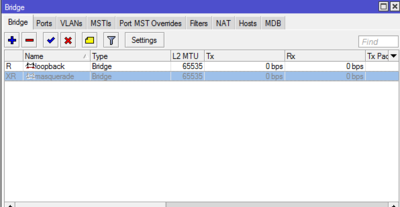

pingz Posted April 2, 2019 Posted April 2, 2019 @avistudio кто запрещает запустить сервер на eth1 или eth2 и т.д.? Вам выше написали, чтобы обработать бриджы нужно задействовать CPU зачем его нагружать, когда на каждый сервис выделить индивидуальный интерфейс. В бридже нет не одного интерфейса. Все остальное либо роуйтинг либо нат, схема предсказуемая. Вставить ник Quote
