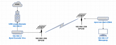

Есть сеть с беспроводным участком, организованным на двух TP-Link CPE510.
До недавнего времени все работало нормально, а сейчас начались проблемы.
см картинку:2019-03-29_121825.thumb.png.2ac9c72e34ad501b5b9ec979ec68a161.png
Компьютеры менеджеров (192.168.1.37), которые находятся за антенной не могут ходить дальше шлюза (192.168.1.1), при этом все внутри сети работает нормально - компы за антенной спокойно сидят на сервере, который находится рядом со шлюзом.
Но стоит перезагрузить антенны, все работает.
PS. Расстояние между антеннами 300м по прямой видимости, без деревьев\прочего.
Проблема случилась вот уже 3 раз 2 недели... т.е нечасто, но и не редко.
Сеть простая, 1 роутер и компы\видеокамеры
Не пойму, в какую сторону копать

Если у вас на точках доступа не включен режим WDS, то проблема может быть в большом количестве мак адресов за точкой с адресом 192.168.1.254. Если там более 5 штук, то тп-линк может "забывать" кому принадлежит какой мак адрес, либо от первой точки туда попадает большое количество мак адресов. Если вам без разницы, какие IP адреса используются в сети, то замените свич длинк на роутер, и настройте роутинг между точками тп-линк, что бы в канале были только мак адреса роутеров.
Другой вариант замените эти точки на наносы или микротик, все проблемы уйдут.
