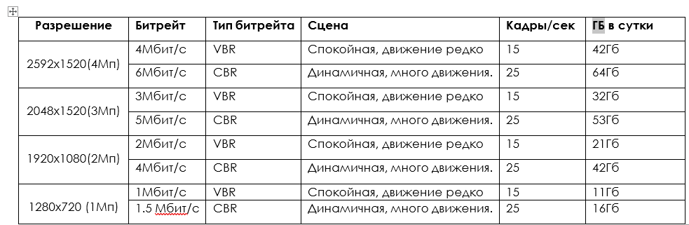

Stepan Alekseev Posted March 28, 2019 Posted March 28, 2019 17 часов назад, LostSoul сказал: а нет там нихрена никаких террабайтов , всё пишется в хреновом качестве , с пережатием и наложением говнологотипа. более-менее цивильно сделано у хиквижена эта шляпа , там есть возможность на родных камерах просто вставить флешку , писать в облако. в случае разрыва связи пишет на флешку, потом дозаливает в облако. Вероятно речь идет не о бесплатных облаках. 18 часов назад, YuryD сказал: какой канал им потребуется для нормального писания Примерная таблица для ориентира. Вставить ник Quote

Stepan Alekseev Posted March 28, 2019 Posted March 28, 2019 2 часа назад, Saab95 сказал: Кто-то проводил исследования качества и т.п. по подобным битрейтам? Таблица ориентировочная, из практики. А по поводу высоких битрейтов недавно уже с Вами обсуждали.. Я скидывал картинку, где отлично читается номер с 2Мп и 2000Кбит , с правильным углом.(и даже на скорости) Продолжать я не хочу. Вставить ник Quote
