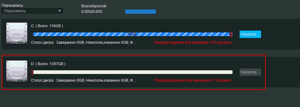

Добрый день есть NVR dahua + smartPSS, стояла запись, перезапись - 2 месяца все работало. Потом было внеплановое отключение электричества ,компьютер перезагрузился  и все NVR видит диск но он для него не распределен https://monosnap.com/file/kxBRU4vQjvF4tBY4rOu6QixuHIDRc9
хотя на диске кучу файлов которые NVR там хранил https://monosnap.com/file/6Z85zziBD94jGTDnNv1WXGAwDljNcI , как теперь можно оттуда достать эти записи? файлы то без какого-либо формата, само собой плеером никаким не открываются, если сделаю перераспределение то все сотрется, а мне бы записи достать :(
