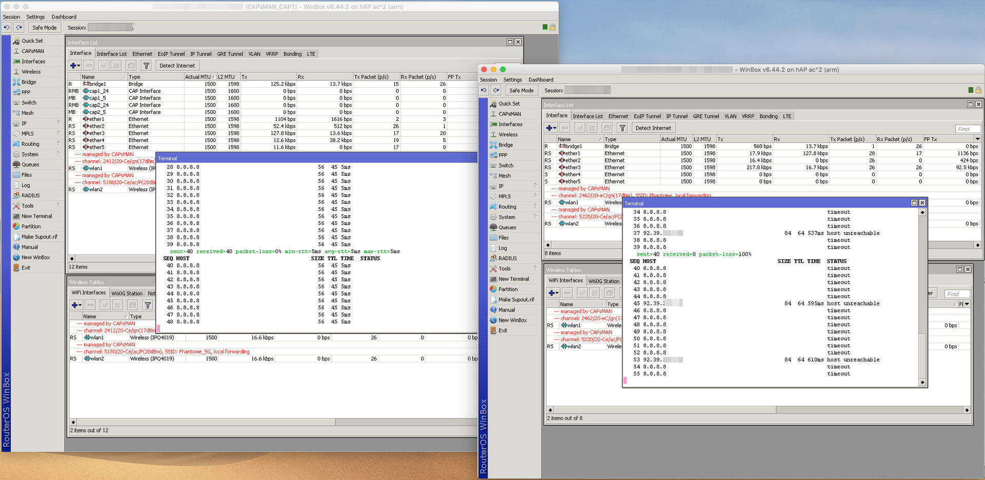

blow_treez Posted April 17, 2019 Author Posted April 17, 2019 (edited) так и поступил, CAPsMAN настроил, с бриджами не напутал, все работает)но есть другая проблема: периодически у локальных клиентов (и провод, и wi-fi) пропадает связь с интернетом, каждые 5-10 мин (время плавает) на 10-30 сек, бывает на несколько минутв логах чисто, провайдер у себя тоже проверил, все нормальнопри этом микротик "смотрящий в интернет" может пинговать разные адреса, т.е. связь должна бытьскриншот прилагаю (92.39.хх.хх белый статический внешний адрес) Edited April 17, 2019 by blow_treez Вставить ник Quote

blow_treez Posted April 18, 2019 Author Posted April 18, 2019 схема сети: hap ac2 в ether1 он же WAN приходит провайдер (настройки по dhcp приходят автоматом), бридж ether2-ether5, поднят dhcp-сервер и CAPsMANкабелем подсоединен второй hap ac2 на нем только бридж lan портов, и получает настройки от CAPsMANесть несколько проводных клиентов на обоих устройствах и несколько wi-fi запустил пинг с микротика(1) с провайдером и с локального(2) одновременно на 1 пинг шел нормально на 2 как только пропал интернет на компе, подключенном к нему так же и пинг перестал долетать периодически вылезало host not reachable 92.39.00.00 (внешний ип микротика(1)) Вставить ник Quote
