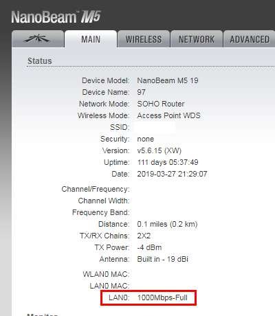

xabarov Posted March 27, 2019 Posted March 27, 2019 В 25.03.2019 в 10:24, Volgalink сказал: В простое скорость канала на уровне порта, а при нагрузке скорость около 60-70мб (наверно сказывается пакетная нагрузка). Решили заменить на LHG5-AC с гигабитным портом. Вы заменили шило на мыло. Выгода от замены на 802.11ас есть только тогда, когда можно обеспечить достаточную энергетику - в данном случае хотя бы -55 и лучше. 12 часов назад, slv700 сказал: Проблема этого девайса не только в его дерьмовой антенне ( не соответствует заявленным параметрам), а главное, в его платформе ARM. Она работает плохо ( фактически нерабочая) в Nv2/Nstreme. Любите вы сгущать краски. Если человек уже получил более 100 Мбит/с, то "фактически нерабочим" его назвать никак нельзя. Проблемы в платформе есть, но не настолько фатальные. 12 часов назад, slv700 сказал: Можно поставить PB 5AC. Но если NB M5 выдавал 60-70 Mbps ( полка по ппс у NB есть, но не настолько низкая чтобы иметь 60М) , то скорее всего дело в помехах и PB 5AC не поднимет модуляцию выше NB M5 и толку от АС в реализации ubnt не будет. Очередной пример того, какой вы "специалист" и врун, пытаетесь обмануть пользователей форума и очернить конкурента ради продвижения своего Камбиума. Из топика до конца не ясно, какой именно нанобим использовался. Со 100 мбитным портом было 3 нанобима - М5-16, М5-19 и с тарелкой 22 дБи (25 дБи шел с гигабитным уже). Любой специалист скажет, что для такого расстояния даже 22 дБи недостаточно для получения максимальных канальных скоростей и проблема ТС скорее всего в недостаточной энергетике линка. PB-5AC-620 имеет усиление антенны 29 dBi и при отсутствии помех может выдать до 200-220 Мбит/с в 40 МГц (в условиях помех на линке 13 км я получал около 180-200 Мбит/с и на этом форуме были подобные примеры). Вставить ник Quote
TTvs Posted March 27, 2019 Posted March 27, 2019 4 часа назад, xabarov сказал: М5-19 Вставить ник Quote
xabarov Posted March 27, 2019 Posted March 27, 2019 1 час назад, TTvs сказал: У вас какой-то необычный нанобим :) те, что мне попадались - были с соткой. Сейчас еще глянул документацию на сайте производителя - аналогично, указано 10/100 для М2-13, М5-16 и М5-19 (ссылка на сайт производителя). Вставить ник Quote
TTvs Posted March 28, 2019 Posted March 28, 2019 12 часов назад, xabarov сказал: У вас какой-то необычный нанобим :) Сам удивился, когда глянул в интерфейс! :) Вставить ник Quote
