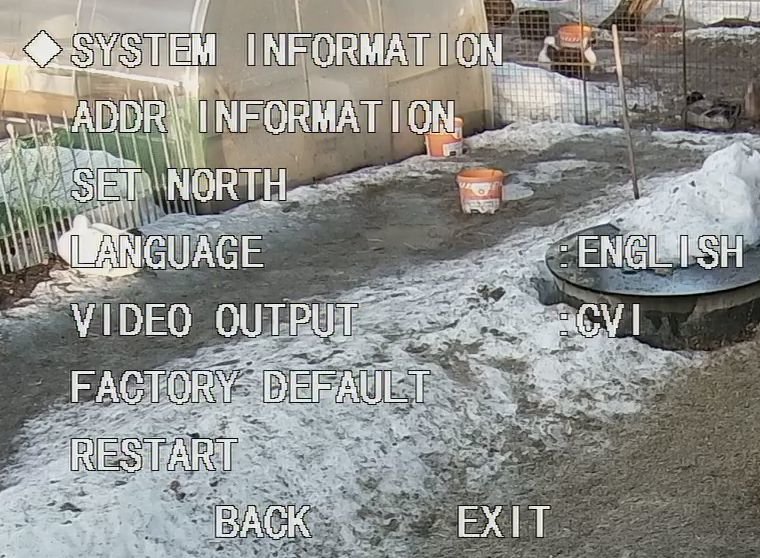

gusevod Posted March 25, 2019 Posted March 25, 2019 (edited) Всем добра. Случайно открыл для себя OSD меню камеры в программе SMART PSS 2.00.1 и в процессе изучения вкладок, при нажатии кнопки выбора на пункте "VIDEO OUTPUT :CVI", изображение рассинхронизировалось и стало "непригодным для дальнейшего использования". Камера как вы догадались 4 мегапиксельная, а регистратор 7216A по аналогу поддерживает максимум 1080P. Перепробовав все что доступно с регистратора по настройке (типы аналогового сигнала на входе), понял что в лоб проблема не решаема. Управление PTZ по коаксиалу тоже не работает. Предполагаю что камера принудительно переключилась в режим 4MP :D Можно ли вернуть все обратно не снимая камеру ? Если нельзя, то как все вернуть обратно сняв камеру (как я понял из мануала кнопки RESET у данного типа камер нет) ? Edited March 25, 2019 by gusevod Вставить ник Quote
Blacklotus Posted March 25, 2019 Posted March 25, 2019 Пультом или на регистраторе можно перевести в нужные режимы Вставить ник Quote
gusevod Posted March 25, 2019 Author Posted March 25, 2019 2 часа назад, Blacklotus сказал: Пультом или на регистраторе можно перевести в нужные режимы DH-PFM820 поддерживает только камеры с разрешением 1 и 2 Мп (эту секретную информацию нашел случайно) Мой регистратор 1080P, он не может ничего передать на камеру пока она в несовместимом режиме. Или есть какой-то секрет, поэтому и спрашиваю здесь. Вставить ник Quote
Blacklotus Posted March 25, 2019 Posted March 25, 2019 Это откуда такая инфа про 4 Мп? Тестили? Не удивлюсь, если спеку на пульт составляли до того как 4 Мп камеры на рынке появились. Ну, если проблема в стандарте. С регистратора не получается по CVI настройку дать? Вставить ник Quote

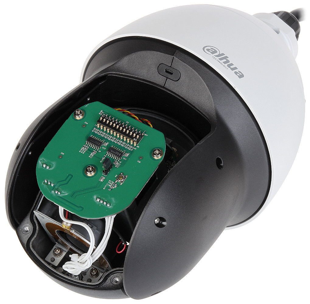

gusevod Posted March 28, 2019 Author Posted March 28, 2019 (edited) в ожидании ответа от знающих немного пошерстил интернет :) нашел вот такую картинку затылка от похожей камеры (в другом исполнении) а что это за кнопочка "K3" ? поможет-ли мне эта кнопочка ? достаточно будет ее нажать на включенной камере ? надо-ли удерживать ? надо-ли сначала нажать кнопочку, а только потом включать камеру ? напомню что DH-SD50430I-HC это "аналоговая" камера 4 мегапикселя В 25.03.2019 в 21:21, Blacklotus сказал: У вас XVR XVR7216A раз уж полезу к камере, то попробую еще вот это " Переключение видеоформата видеокамеры Dahua Technology DH-SD49225i-HC из формата SD (аналог) в CVI и конечно же на оборот. " Edited March 28, 2019 by gusevod Вставить ник Quote
UefLV Posted March 28, 2019 Posted March 28, 2019 В 25.03.2019 в 15:51, gusevod сказал: DH-PFM820 поддерживает только камеры с разрешением 1 и 2 Мп (эту секретную информацию нашел случайно) Нет, это не так. Но этим пультом вы сможете её переключить только в SD, разрешение переключается через OSD меню. Cброс камеры в заводские настройки так-же не поможет, по заводским настройкам она 4Mp. Практически единственный выход, это искать XVR поддерживающий 4Mp подключить к нему камеру, войти в OSD меню и переключить разрешение на нужное, сохранить и выйти. Другой вариант используя специальный тестер, но его Вы вряд ли сможете найти. Вставить ник Quote
gusevod Posted March 28, 2019 Author Posted March 28, 2019 (edited) 1 час назад, UefLV сказал: Cброс камеры в заводские настройки так-же не поможет, по заводским настройкам она 4Mp. с новья была 1080P ! или это ничего не значит ? спасибо за развернутый ответ :) Edited March 28, 2019 by gusevod Вставить ник Quote
UefLV Posted March 28, 2019 Posted March 28, 2019 Возможно продавец для совместимости переключил разрешение камеры. Обратитесь к местным представителям Dahua, попросите на время регистратор поддерживающий 4Мп, переключите камеру и вернете регистратор. Большинство моделей с поддержкой 4Мп имеют в конце обозначения "4K" или "4М", например XVR5104C-4KL-X Вставить ник Quote
