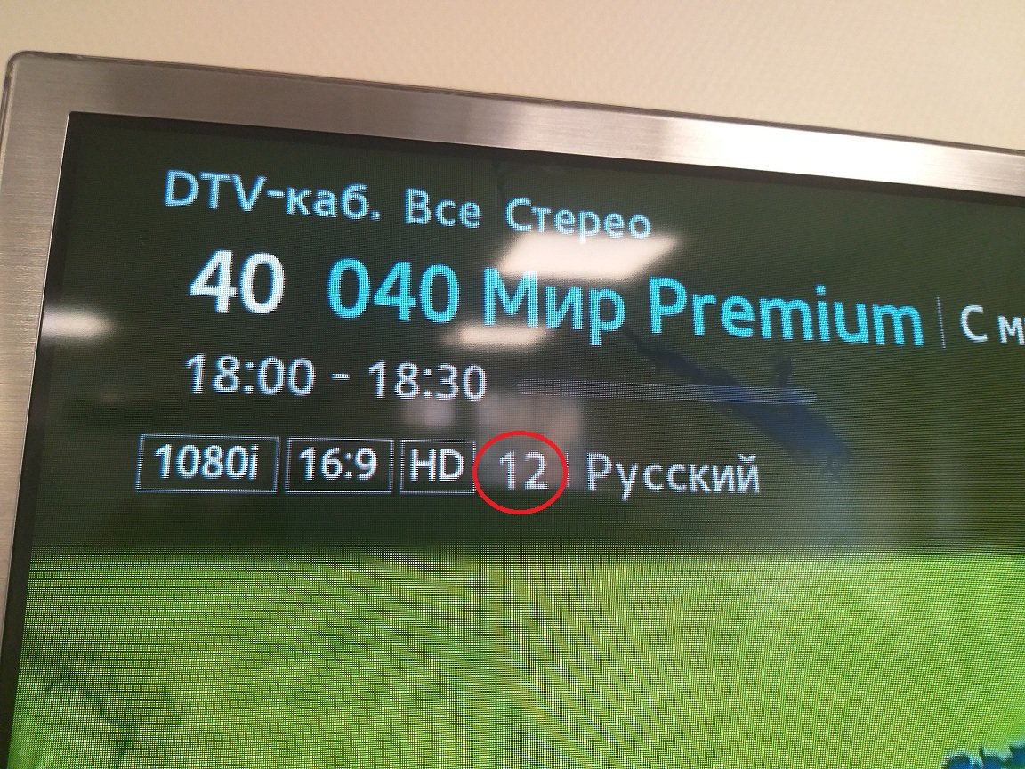

Подскажите, кто знает - что за циферка обведена красным ?
DVB-C QAM128 телевизор Samsung
Более 180 каналов, закономерности не выявил, NIT формирую сам, как в SPTS, так и в MPTS. В РМТ не заметил ничего схожего
Может встречаться, может не встречаться, может быть 16 или 6, чаще 12.
Даже озадачился мурзилку родную скачать для ТВ, ничего не подсказала.
Кто подскажет?
Sumavision.
EPG Comteza. При равных настройках сервиса, в т.ч. указания названия канала и дорожки эта цифра есть, на соседней нет. Проверял сейчас на Первом и России 1 с РТРС. На Первом 16, на России ничего.

тут ищите , Вы что то или парсите или получаете готовое от агригатора , вот там это и лежит :)
