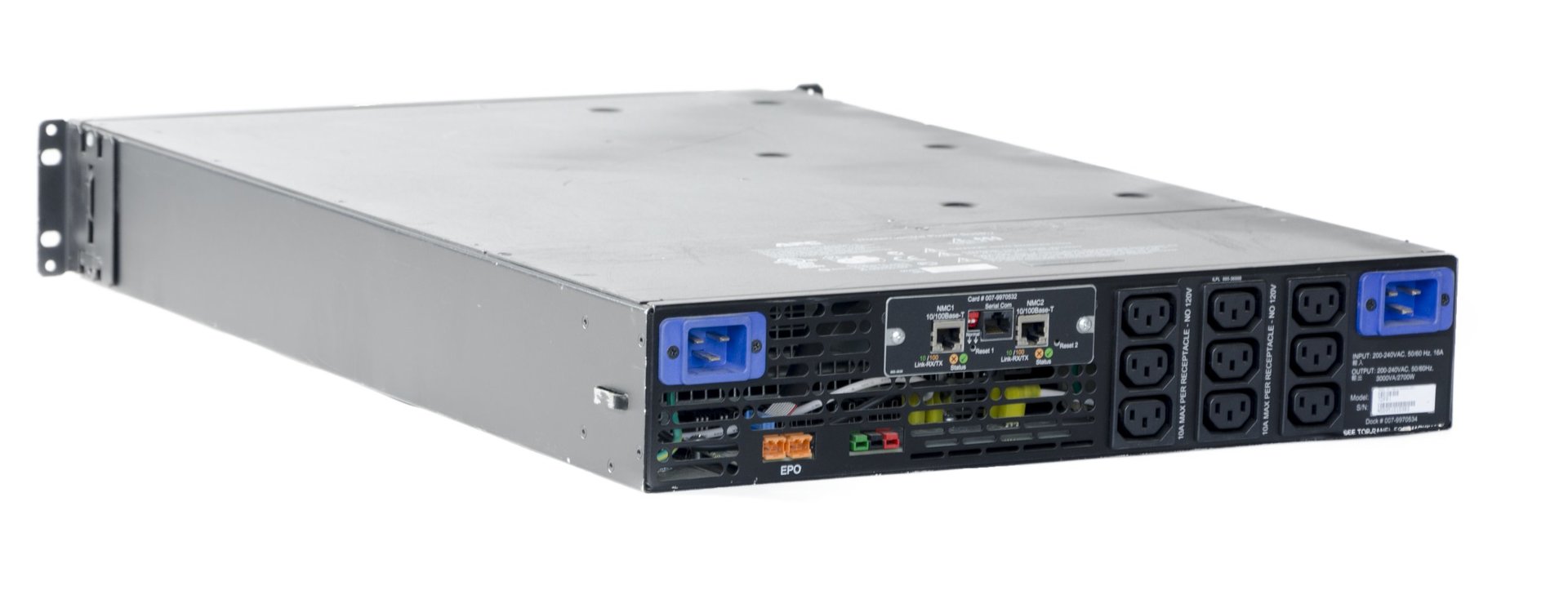

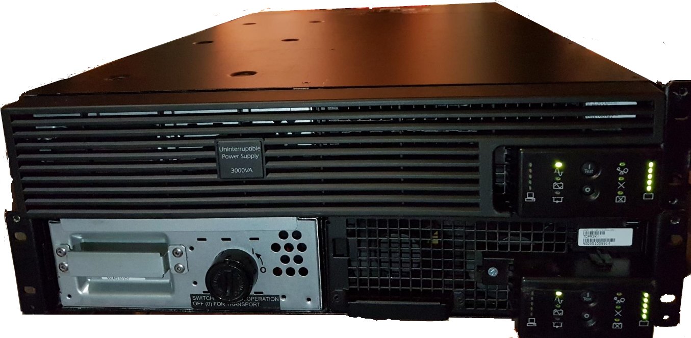

Эксклюзивная, unlisted модель APC Smart RT.
Модель разработана под заказ, как OEM для очень крупного
заказчика.
Использовались в процессинговом центре.
Работали в идеальном микроклимате.
Время работы от батарей - несколько секунд за весь срок
службы.
Комбинированное устройство, Smart UPS Online и ATS.
( два в одном , онлайн-UPS c двойным преобразованием и
автомат ввода резерва )
Мощность:  3000VA  ( 2700Вт )
Схема работы: Двойного преобразования через постоянный ток.

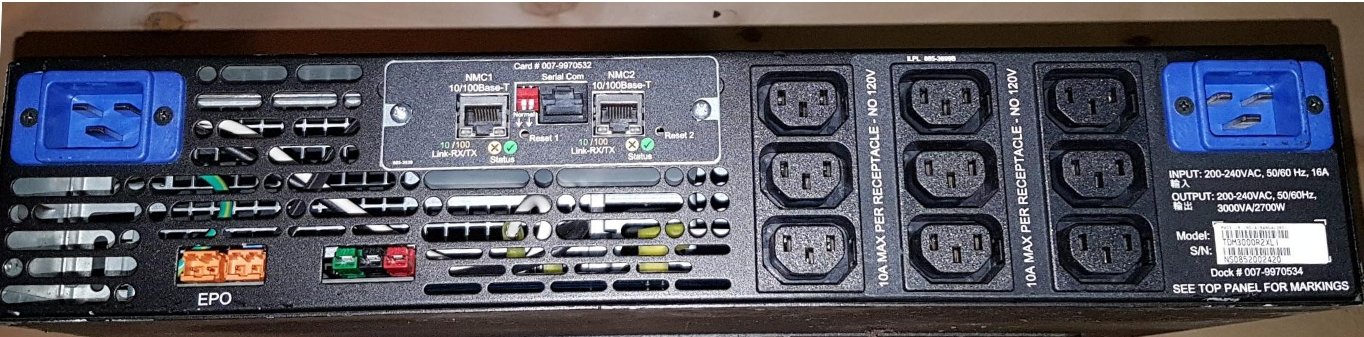

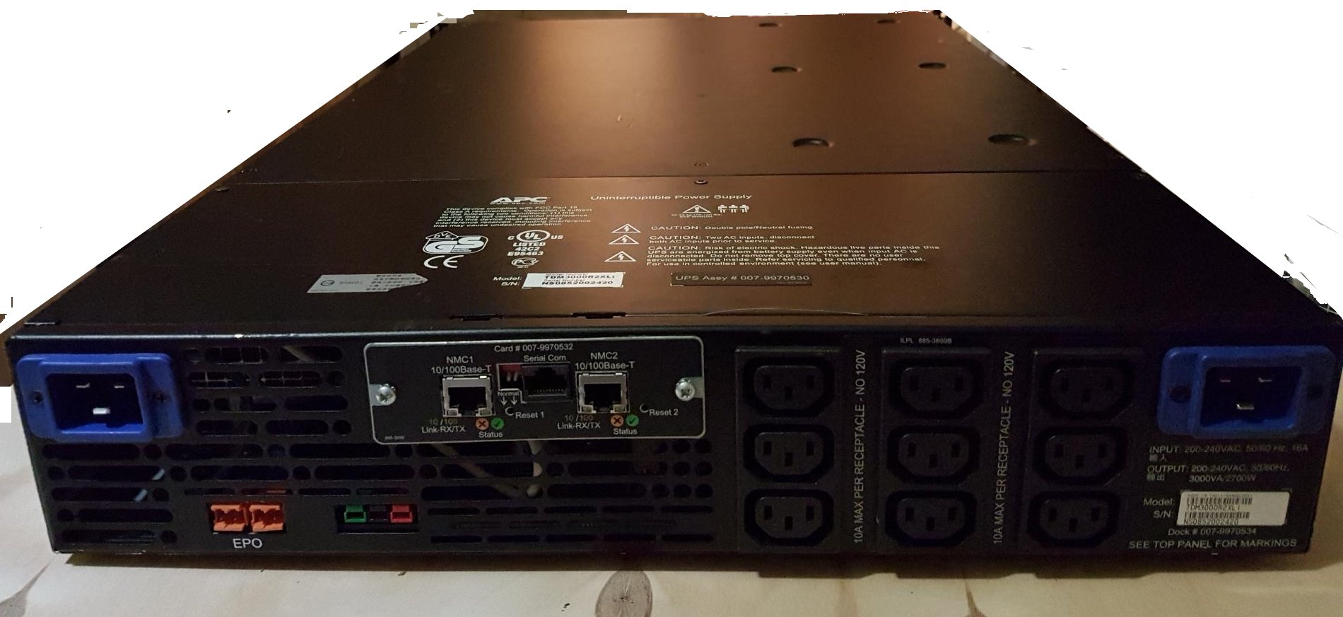

Вход : 2 ввода С19 , с разделенной нейтралью.
Выход: 3 управляемых группы розеток  С14.
Модуль управления : дублированный ( два модуля )

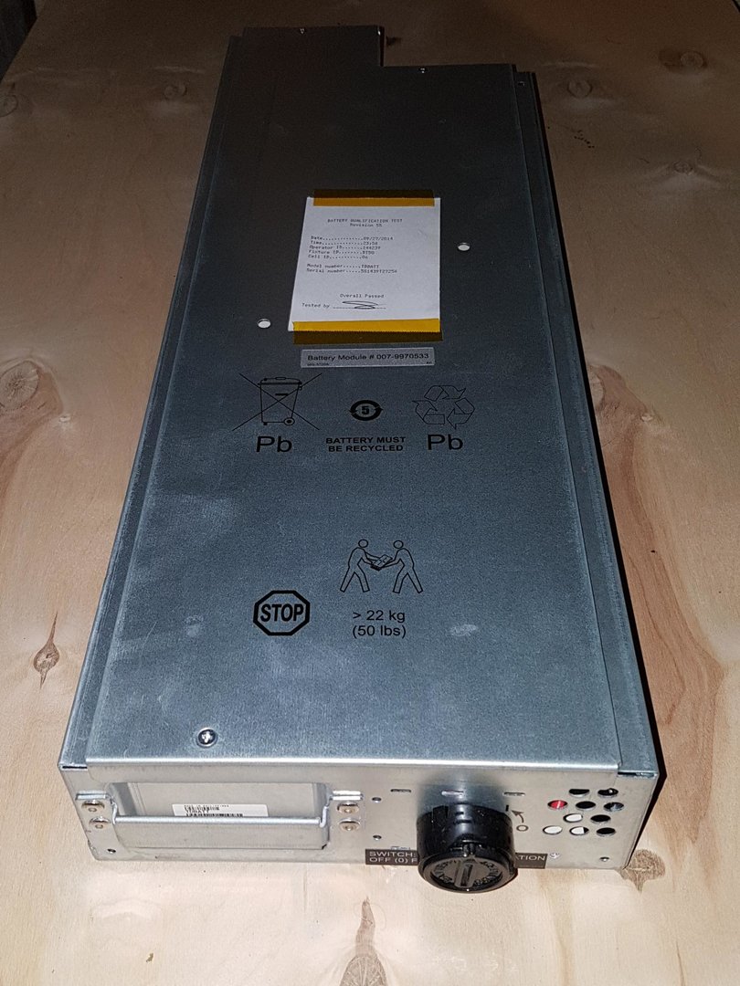

Конструкция : модульное шасси 2U , глубиной 680мм
Блок батарей: 0.66КВт/ч ( Картридж 10шт акб 12V/5.5Ач )
Подключение внешних батарей : да , клеммы 120V
Месяц выпуска : 2009/12
Период использования:  2010/06 -2018/09

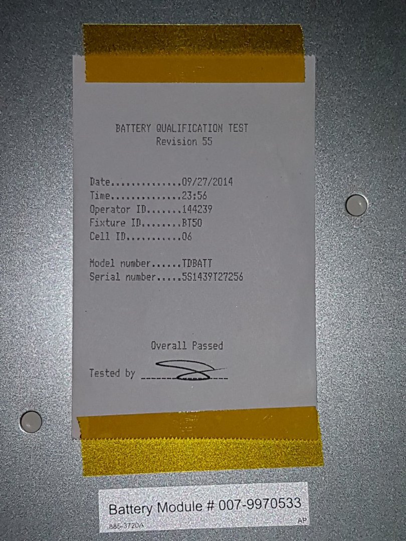

Месяц выпуска последних блоков батарей: 2014/09
Месяц последней замены блоков батарей : 2015/09
Текущая емкость батарей : 65-85%
( Батареи фактически были в режиме хранения и не
разряжались ни разу, кроме испытаний при установке, и
испытаний у нас в этом году )
Компоненты:

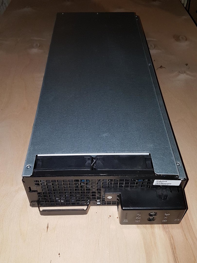

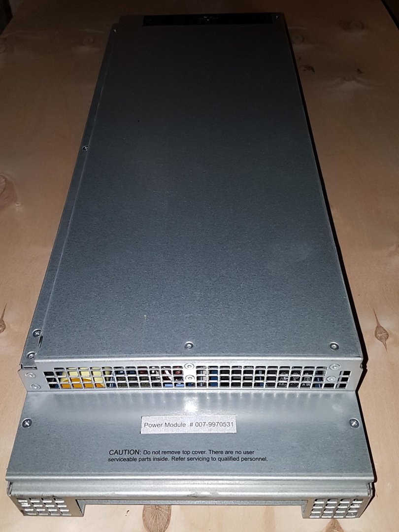

Конструкция состоит из шасси, силового модуля, блока
батарей, и модуля управления.
Общий вес 40кг, 22кг блок батарей, 9.5кг силовой блок.

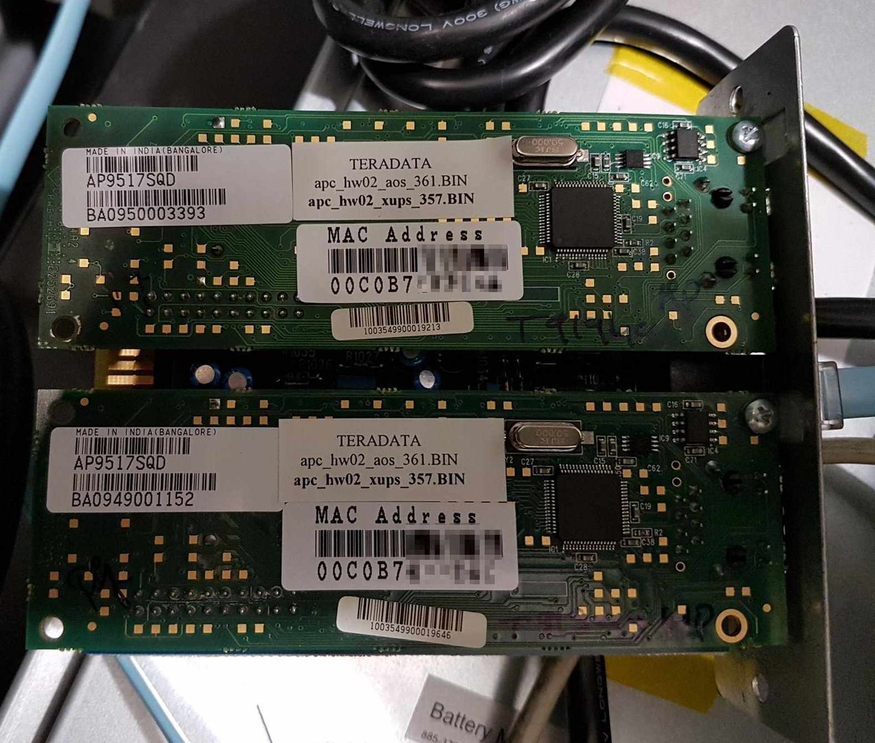

Дублированный , два NMC контроллера.
Сетевые настройки, уведомления, логи, часы - настраиваются
раздельно. Настройки напряжений, частоты, логики включения
- сохраняются в память силового блока.

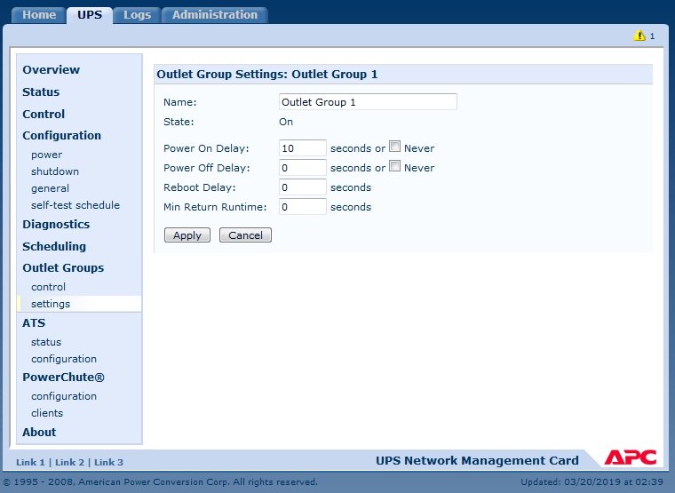

Три, управлямых через web/snmp , группы потребителей .
Индивидуально настраивается задержка включения и процент
заряда батареи , при котором можно включится, для каждой
группы.

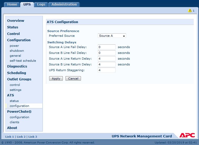

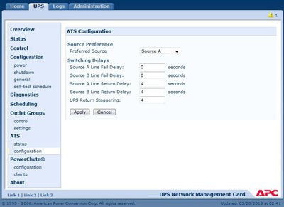

Для автоматического резервирования вводов переключается
через web/snmp приоритетный источник, а так же защитные
интервалы.

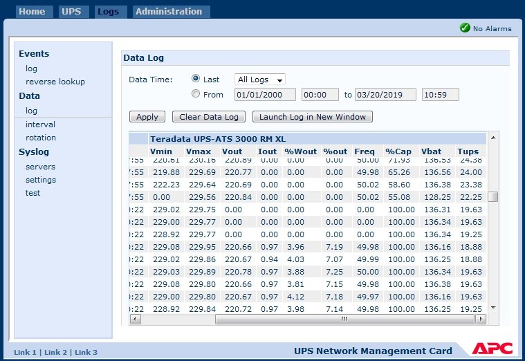

По поводу "высоко нагруженного" .
Мы купили этих UPS несколько десятков.
Из них 30% были настроены стоять выключенными, в "горячем резерве".
( то есть за 9 лет "на посту" не питали нагрузку ни разу )
Выборочная проверка оставшихся, показала уровень загрузки от 5 до 25%
scr_datalog1.thumb.jpg.6c5529e63bb820f6a822bf84717e59ed.jpgscr_datalog2.thumb.jpg.c817d9c4a5148e71b0234f6393a232b9.jpg
Неисправным из всей партии оказался только один UPS , в котором сгорел инвертор.  ( с конденсаторами не связано ).

для АРС АТС нужен идеальный резерв, очень маленькая дельта по герцовке, на питании от ДГУ были проблемы с АТС.
В данном случае, при большой дельте по герцам, будет просто кратковременный переход на батареи.
Кроме того, при аварийном старте с ДГУ ( не переключении ) , тут возможно настроить последовательное включение групп нагрузки с задержкой.
13 часов назад, LostSoul сказал:
Я лишь рассказываю про свой опыт работы с АТС. На пролом месте работы где было 2 городских ввода, они работали как часы, маленькое время на переключение и возврат. На другом объекте стоял ДГУ 6 кВт. У него при динамической нагрузке (включение кондиционера) немного проседала герцовка 48-51 Гц, в этот момент АПС уходи на батареи, потом возвращался. За 30 мин работы такой дергатней уходили почти все батареи.... Пришлось ставить другой ATS (Chint), надежная механика!
Но в целом от АРС я доволен конечно, было ооочень много техники, от питания до охлаждения.
12 часов назад, Voloda сказал:
А вы причину по логам смотрели?
может быть UPS на батареи уходил из-за просадки напряжения, а не герцовки?
Или там прямо видно, что ATS оставшись на единственном безальтернативном вводе и его решил погасить за герцовку?
