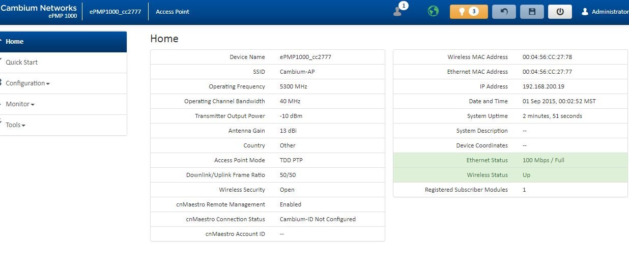

День добрый. Не когда раньше не имел дел с камбиум . Прислали в ремонт , нужно проверить радио , думал настройка просто и не мучительно , а оказалась что заморочено все.
на точке AP -выбираю регион россия ,выбираю частоту ,шифрование отключаю , нажимаю дискету , после ребут - жду начинается пинг на 192.168.0.1 -открывается WEBUI , все ок , но на телефон я не вижу точку хоть она и стоит в 5200 .

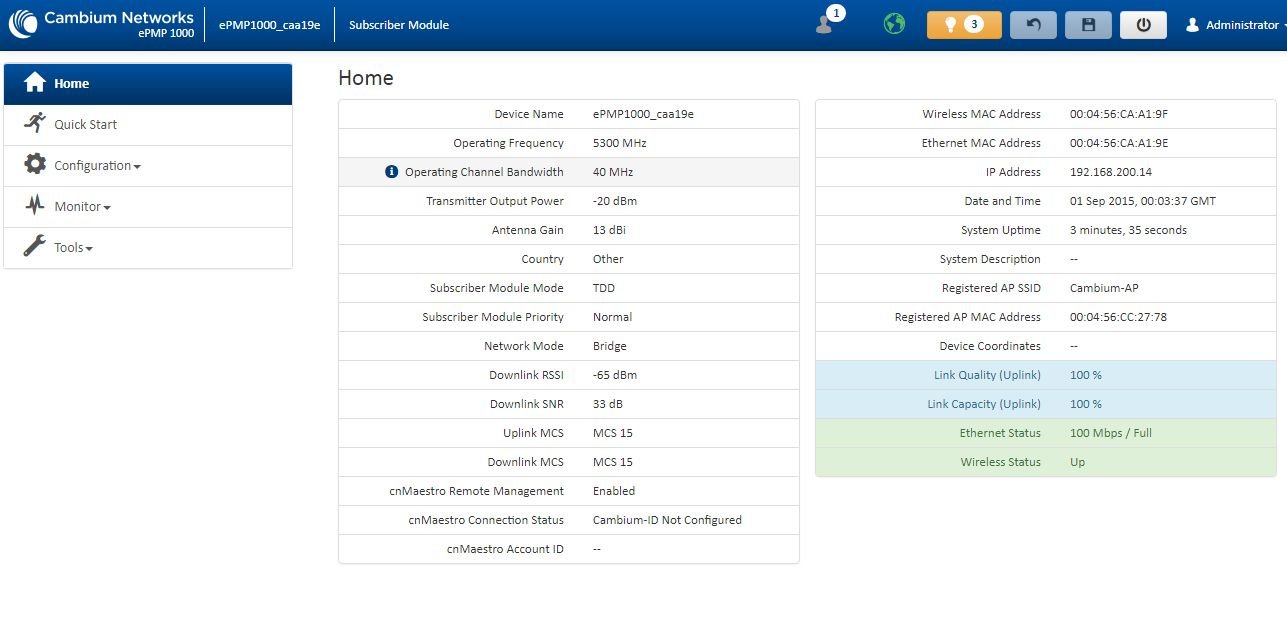

на точке CPE -выбрать регион не дает , пишет что выбирается передающей точкой  , сканировать не знаю как найти точку передатчик.
Как их соединить не могу понять , и возможно ли это на клиентских точках.
такие вот точки.

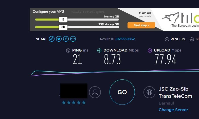

теперь вопрос такой

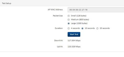

скорость на прием храмает . Настройки скрин вот..
местная прокачка между точками в норме.
