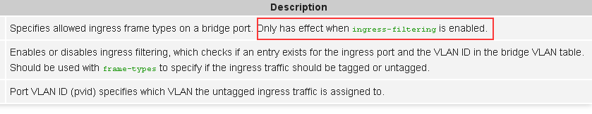

amper Posted March 18, 2019 Author Posted March 18, 2019 https://wiki.mikrotik.com/wiki/Manual:CRS3xx_series_switches Quote frame-types (admit-all | admit-only-untagged-and-priority-tagged | admit-only-vlan-tagged; Default: admit-all) Specifies allowed ingress frame types on a bridge port. Only has effect when ingress-filtering is enabled. https://wiki.mikrotik.com/wiki/Manual:Interface/Bridge Quote frame-types (admit-all | admit-only-untagged-and-priority-tagged | admit-only-vlan-tagged; Default: admit-all) Specifies allowed ingress frame types on a bridge port. This property only has effect when vlan-filtering is set to yes. Двойные стандарты? ) Потом еще глупый вопрос: PVID принимается во внимание только если admit-only-untagged-and-priority-tagged? А если при этом admit-all то ingress-filtering ни на что не влияет? Тогда зачем вообще admit-all? Ранее была еще egress маркировка - теперь ее нет? Ее фунционал перенесли в /interface bridge vlan? Пытаюсь понять конструкцию при которой настройка будет идентична нормальному L2 свичу, а в примерах на wiki все по принципу "it's up to you", например нигде включение ingress-filtering не рассматривается... Вставить ник Quote
