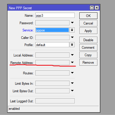

kibardin Posted March 21, 2019 Author Posted March 21, 2019 Подскажите как сделать чтобы для каждого пппое был свой внеш ип. /ppp profile 1 name="profile1" local-address=xхх.ххх.ххх.19 2 name="profile2" local-address=xхх.ххх.ххх.20 Вставить ник Quote
Saab95 Posted March 21, 2019 Posted March 21, 2019 4 часа назад, kibardin сказал: Подскажите как сделать чтобы для каждого пппое был свой внеш ип. Это не внешний IP, а как бы адрес шлюза для PPPoE клиентов. В интернет абоненты все равно пойдут через тот адрес, через который работают внешние каналы. Вставить ник Quote
kibardin Posted March 21, 2019 Author Posted March 21, 2019 Я привел пример ип для пппое, следовательно и внешка такая же. Как настроить route и nat... Вставить ник Quote
pingz Posted March 21, 2019 Posted March 21, 2019 @kibardin в макскараде делаешь исключение для этих IP адресов включаешь прокси арп и на каждый логин вешаешь уникальный IP. Если нужно без прокси арп, то нужно на выше стоящем маршрутизаторе прописывать маршруты. add action=masquerade chain=srcnat out-interface=xxx src-address=!x.x.x.x-x.x.x.y to-addresses=y.y.y.y Вставить ник Quote
