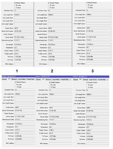

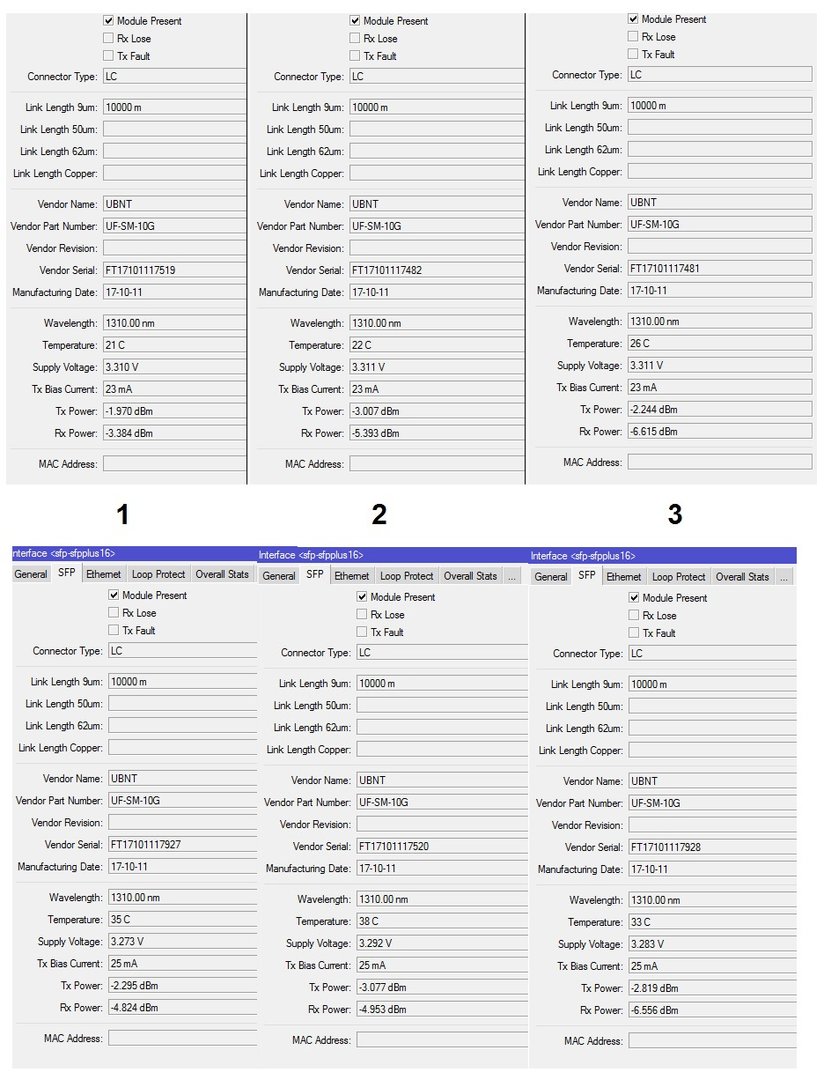

amper Posted March 17, 2019 Posted March 17, 2019 (edited) На CRS317-1G-16S+ модули UF-SM-10G (с обоих сторон одинаковые коммутаторы и модули), такие показатели... 2 линк падает 3-4 раза в день на 1 секунду (упал\поднялся), 1 линк тоже начал падать (раньше не падал), 3 линк пока стабилен. Трассы от 250 до 400 метров, слишком короткие? В чем проблема может быть? Почему уровни сигнала совпадают только на 3м линке? Edited March 17, 2019 by amper Вставить ник Quote
disappointed Posted March 17, 2019 Posted March 17, 2019 Для начала может модули меж собой перекинуть. Вставить ник Quote
amper Posted March 18, 2019 Author Posted March 18, 2019 После обновления всех до 6.42.12 в течение 10 часов все гладко... Аттенюаторы -5dB не помогут? Вставить ник Quote
EShirokiy Posted March 20, 2019 Posted March 20, 2019 Уровень сигнала приемлемый, мб было что то с автосогласованием. Вставить ник Quote

amper Posted April 2, 2019 Author Posted April 2, 2019 (edited) On 3/17/2019 at 11:06 PM, disappointed said: Для начала может модули меж собой перекинуть. Перекинули парами модули с одного линка который стабилен, на другой линк, который падает. Уровни сигнала на удаленной стороне остались +\- такими же, а в центре изменились: Падающий линк 3 (было) TX -2.244 RX -6.643 Падающий линк 3 (стало) TX -3.001 RX -5.396 Стабильный линк 1 (было) TX -1.970 RX -3.343 Стабильный линк 1 (стало) TX -2.244 RX -4.815 Линк все так же падает периодически. Попробовать поменять еще и патчи? Или все таки уровни сигнала о чем-то могут сказать? Edited April 2, 2019 by amper Вставить ник Quote
