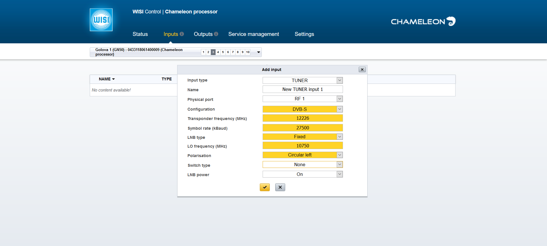

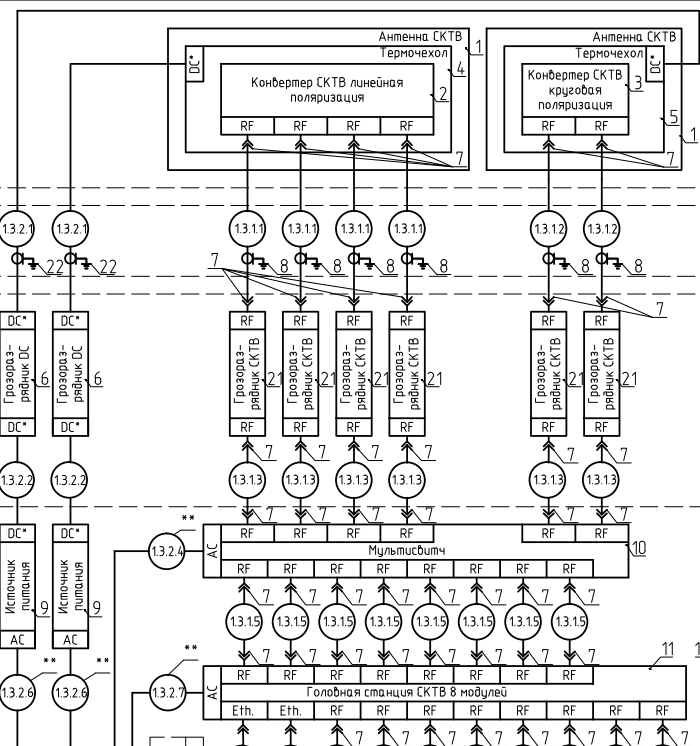

kdw070 Posted March 14, 2019 Posted March 14, 2019 Добрый день, уважаемые форумчане. Судьба распорядилась таким образом, что мне, человеку с минимальными знаниями СКТВ нужно запустить головную станцию на одном из нефтяных месторождений нашей страны. Вопрос: Имеется головная станция Wisi Chameleon с 8-ю процессорами, на которую необходимо подать сигнал с двух тарелок. Одна тарелка используется под "Триколор", вторая под "Телекарту". Данные тарелки должны быть подключены к головной станции через мультисвитч Wisi proswitch DY0908. Хотел бы узнать как подключается мультисвитч к головной станции, т.к. работает только конвертер с линейной поляризацией- "Телекарта", модуль с круговой поляризацие не подает признаков жизни на любых настройках. Заранее спасибо Вставить ник Quote

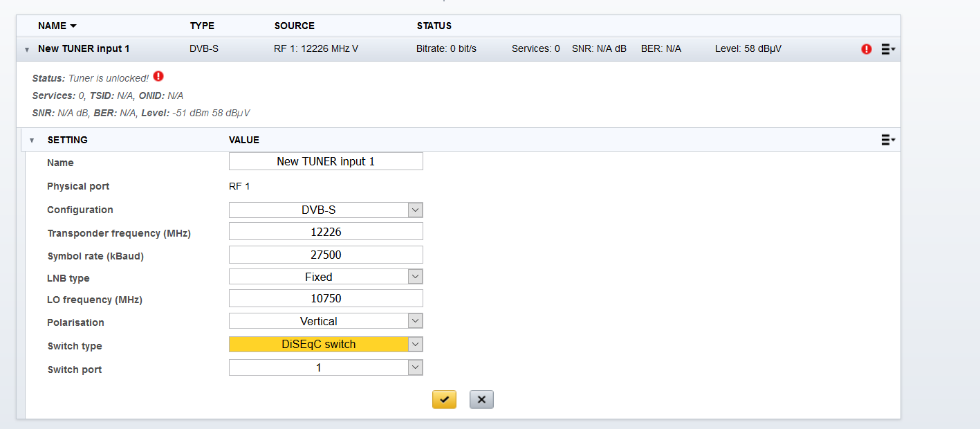

pashafil Posted March 14, 2019 Posted March 14, 2019 (edited) Попробуйте спросить на телеспутнике, там тема про мультисвичи есть https://www.telesputnik.ru/forum/search.php?search_id=newposts есть мысль, что переключение на второй спутник как-то задается, например протоколом DiSEqC Edited March 14, 2019 by pashafil Вставить ник Quote
Глеб Высоцкий Posted March 14, 2019 Posted March 14, 2019 (edited) Совершенно верно. В опции Switch type вместо None надо поставить DiSEqC, для первого спутника указать вход А, для второго В. А вообще мультисвитч здесь стоит только для удобства коммутации. Функционально можно обойтись без него. Интересно, Хамелеончики у Вас с цифровыми лицензиями или с аналоговыми? И вообще-то у модуля Хамелеона два RF входа, т.е. у 8- ми модулей их должно быть 16. А на вашей схеме их явно меньше, да и мультисвитчами их всего 8. Куда остальные-то? Edited March 14, 2019 by Глеб Высоцкий Добавил инфу Вставить ник Quote

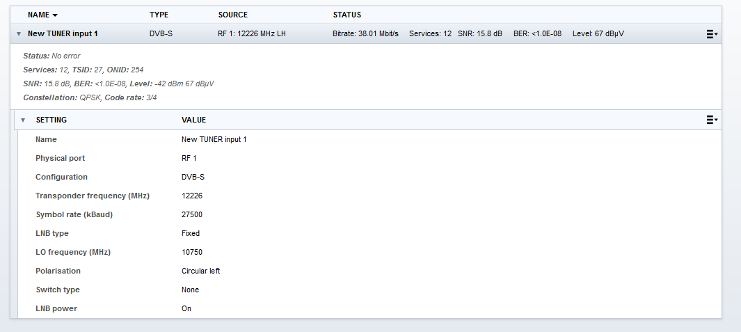

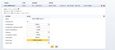

kdw070 Posted March 15, 2019 Author Posted March 15, 2019 16 часов назад, Глеб Высоцкий сказал: Совершенно верно. В опции Switch type вместо None надо поставить DiSEqC, для первого спутника указать вход А, для второго В. А вообще мультисвитч здесь стоит только для удобства коммутации. Функционально можно обойтись без него. Интересно, Хамелеончики у Вас с цифровыми лицензиями или с аналоговыми? И вообще-то у модуля Хамелеона два RF входа, т.е. у 8- ми модулей их должно быть 16. А на вашей схеме их явно меньше, да и мультисвитчами их всего 8. Куда остальные-то? К сожалению все не так просто... Пробовал все варианты доступных настроек свитча (DiESeC, multiswitch, DiESeC multiswitch), перекинул спутники местами на мультисвитче. Линейная работает, круговая нет. Лицензии цифровые, по проекту на процессоре используется 1 рф вход... Скажу Вам больше, точно такая-же голова должна быть подключена к первой сетевым кабелем... В общем уже руки опускаются:( Вставить ник Quote

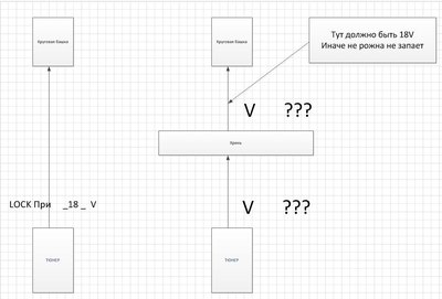

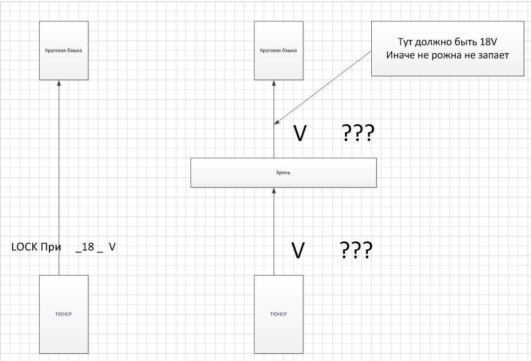

sky star Posted March 15, 2019 Posted March 15, 2019 вариантов не много , другое дело что у Вас инструментов для даже тех не многих тестов совсем нету я бы взял другой тюнер , взял бы промакс , взял бы бриждтех , взял бы планар , посмотрел бы да и взял бы тестер и поглядел , а на сосках есть 13/18 вольт то в сторону кругового то ? да и сравнил с тем напряжение что дает тюнер когда показывает сигнал :) величина должна быть одинаковая Вставить ник Quote
kdw070 Posted March 15, 2019 Author Posted March 15, 2019 (edited) 36 минут назад, sky star сказал: вариантов не много , другое дело что у Вас инструментов для даже тех не многих тестов совсем нету я бы взял другой тюнер , взял бы промакс , взял бы бриждтех , взял бы планар , посмотрел бы да и взял бы тестер и поглядел , а на сосках есть 13/18 вольт то в сторону кругового то ? Есть только openbox sf-51 им антенны настраивал. Тюнер другой пробовал, напряжение сейчас гляну. При подключении процессора к мультисвитчу напрямую ант=>sat in=>sat out=>процессор напряжение на выходе к антенне 20.5 v При подключении процессора к мультисвитчу через абон вход ант=>sat in =>абон вых.=> процессор напряжение на выходе к антенне 15 v Edited March 15, 2019 by kdw070 Прикреплено изображение Вставить ник Quote
sky star Posted March 15, 2019 Posted March 15, 2019 с замерами предельно акуратно , а то ПШИК и привед питашке ну а теперь финальный замер тюнер на прямую к антенне что бы появился сигнал , какое будет напряжение на выходе тюнера :) Вставить ник Quote

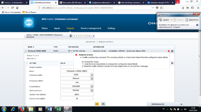

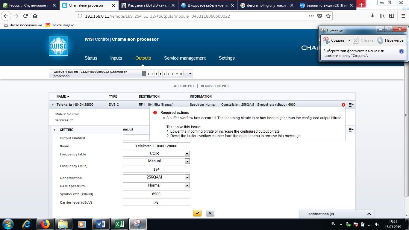

kdw070 Posted March 16, 2019 Author Posted March 16, 2019 @sky star Спасибо за помощь. Разобрался, конвертер не подходит к этому свитчу. Возможно кто-то работал с хамелеонами? Как увеличить буфер на аутпуте? Вставить ник Quote

Глеб Высоцкий Posted March 17, 2019 Posted March 17, 2019 В 16.03.2019 в 13:41, kdw070 сказал: @sky star Спасибо за помощь. Разобрался, конвертер не подходит к этому свитчу. Чепуха полная. Этот конвертер подходит к любому свитчу. "Круговой" конвертер должен быть подключен ко входам VLow и HLow! НЕ ко входам High! И как минимум правая поляризация должна работать. Если не работает левая, надо между свитчем и входом HLow поставить инжектор и блок питания на 18В. Или на оба входа поставить двойной инжектор SPS-22 Вставить ник Quote

Глеб Высоцкий Posted March 18, 2019 Posted March 18, 2019 (edited) @kdw070 , не держите зла на коллег - правда вопрос смешной. Вам же станция сама кричит, что Вы пытаетесь впихнуть цифровой поток в несущую, у которой пропускная способность ниже битрейта этого потока. Причем Хамелеон напрямую показывает и то и другое в соответствующих разделах. Никакой буфер тут, натурально, не поможет. Либо выбросьте из потока часть сервисов, либо раскидайте один входящий (спутниковый) поток на два исходящих (кабельных). Это если модули не объединены по айпи и мультиплексирование возможно только внутри одного модуля. Если объединены - простор для творчества гораздо шире, набирайте любые каналы в любые потоки перекрестно между модулями. Следите только за битрейтом. По подключению свитча - звоните, объясню на пальцАх. Я в дороге, сидеть на форуме не с руки. Сотовый на www.satcomservice.ru Edited March 18, 2019 by Глеб Высоцкий Добавил инфу Вставить ник Quote
