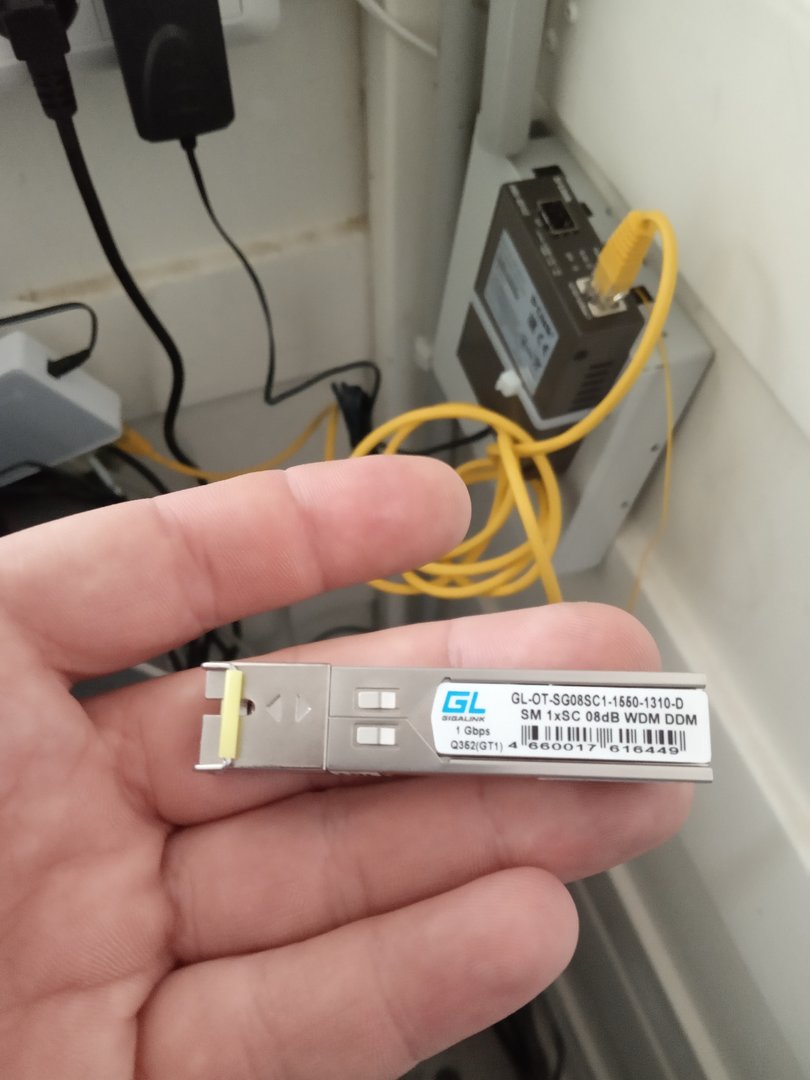

Serg_Miller Posted March 12, 2019 Posted March 12, 2019 Бросков напряжения не было. Установлен стабилизатор сети. Единственно был снег сильный на улице. Перестал работать SFP модуль на медиаконвертере. Поставили другой - работает. Поиски в Интернет о возможном ремонте ни к чему не привели. Подскажите, что можно сделать, есть ли примеры ремонта механического - что выходит из строя или помогает перепрошивка устройства. Спасибо, Сергей Вставить ник Quote

Doomer Posted March 13, 2019 Posted March 13, 2019 Именно расходник, у вас ведь остался старый трансивер? откройте его и посмотрите что там внутри, обратите внимание на размер компонентов и прикиньте примерную стоимость дефектовки и ремонта, так что чаще всего старый в корзину(ну или по гарантии, если есть) и купить новый. Правда как часто у вашего провайдера вылетают трансиверы неизвестно, ведь ребята сварщики обычно на подобные ремонты и выезжают, и им может и казаться подобное. Обычно хороший трансивер служит без заметной деградации уровня сигнала около 7 лет. Механически там ломаться нечему (не берем всякий изврат с поломкой фиксаторов, явно не ваш случай, да он и не влияет на работу) и перепрошивка в вашем случае никак на работу не повлияет. Вставить ник Quote
[anp/hsw] Posted March 13, 2019 Posted March 13, 2019 10 часов назад, Serg_Miller сказал: Поиски в Интернет о возможном ремонте ни к чему не привели. Чтобы его отремонтировать, нужно иметь комплектующие для этого. Как правило, о ремонте начинают задумываться, когда на складе их тысячи лежат. 10 часов назад, Serg_Miller сказал: есть ли примеры ремонта механического Есть, берете такую же запчасть от такого же модуля (но с другим дефектом) и меняете. Получается из двух-трех один. 10 часов назад, Serg_Miller сказал: или помогает перепрошивка устройства. Нечего там прошивать, там часто вообще ПЗУ одноразовое, оно просто хранит информацию о типе модуля и скорости работы. Но есть модули и без него, тоже работают, хоть и не со всеми устройствами совместимы. Что могло сломаться: 1. WDM-фильтр (от температуры или удара). Меняете оптическую часть целиком. 2. Драйвер лазера (от температуры или скачка напряжения). Если на отдельной плате - тоже поменять можно. 3. Сам чип приема-передачи (меняется вместе с основной платой). 4. Память. Шить обычно бесполезно, они часто одноразовые. Все эти детали можно снять с такого же модуля. Вставить ник Quote

nixx Posted March 13, 2019 Posted March 13, 2019 с таким подвесом медиаконвертера можно было запросто засыпать в модуль песчинку (хоть с гипсокартонного потолка) и поцарапать стекло передатчика внутри. а когда пошел снег, она провернулась и расцарапала вам лазер насовсем. никогда не ставьте оборудование портами вверх. даже медными. потом геморроя не оберетесь. Вставить ник Quote
Serg_Miller Posted March 13, 2019 Author Posted March 13, 2019 (edited) Ага. Спасибо за совет. Больше не будем такма. Сейчас вспоминаю. Ребята проверили рефлектометром. Пробили 178 (муфта) и еще 53 метра до медюка. Сказали свет оттуда идет, но слабый. Надо идти отключать патчкорд, чтобы проверить волокно. И далее видимо при отключении тудой что-то попало, ну и ..понеслись..танцы с бубнами И еще. Касается ли рекомендация оптического кросса, металлического с переходниками SC/SC расположенными вверх? Edited March 13, 2019 by Serg_Miller Вставить ник Quote
