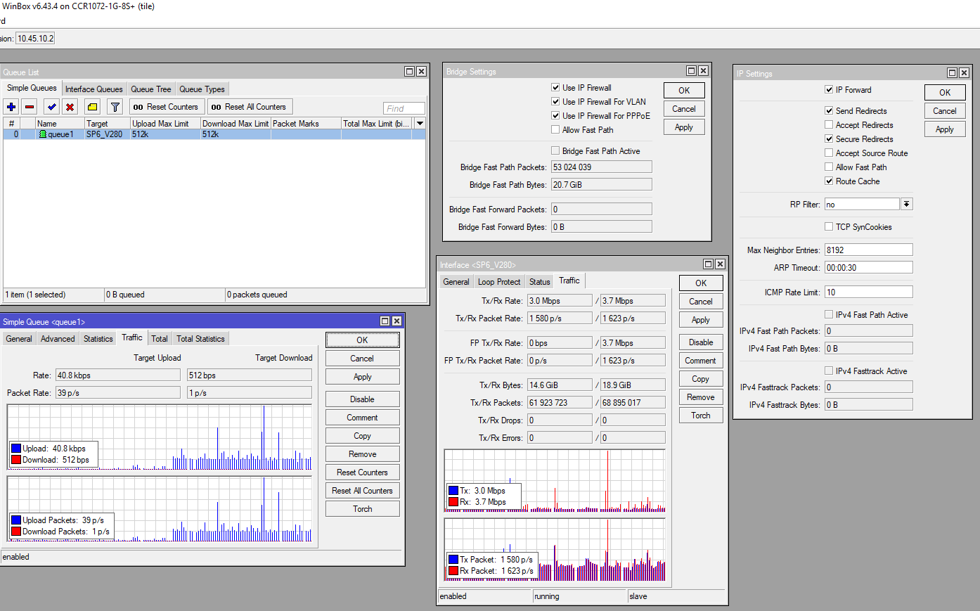

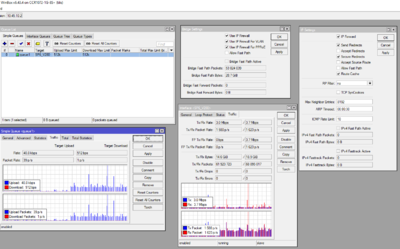

@Saab95 Ну мои Queue тоже что-то там показывают, как и ваши, килобиты, а на вилане мегабиты летят в этот момент. Ваш скриншот показывает, как настроено, но совсем не доказывает, что это работает. У вас явно бегает простой IP трафик 0x0800. А вы попробуйте ограничить VLAN с VPLS внутри (Ethertype 0x8847), или с PPPoE (Ethertype 0x8864). Опять же, по скрину не понятно, добавлены ли ваши Вланы в Бридж, есть ли на Влане какой-нибудь IP адрес.

Добавлены в бридж, где находится влан с другим номером для стыка с другим оператором. IP нет. При этом не важно какой там трафик внутри, хоть десяток вланов, все ограничивается.

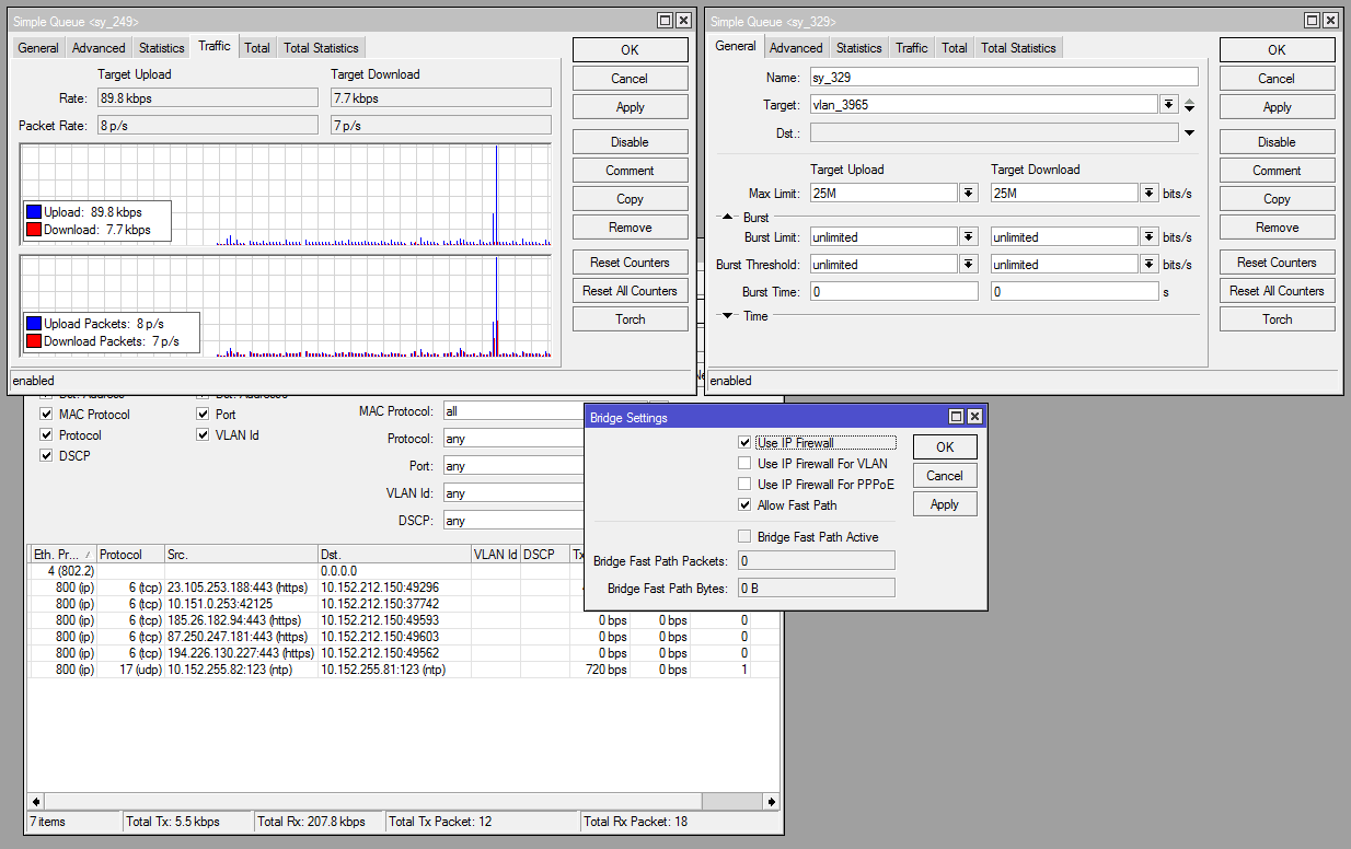

Вот как-то так, прошивка 6.42.7
Только сейчас заметил, у вас Torch показывает 5k и 207k а Queue - 7k  и 89k. Вы точно уверены, что в Queue попадает 100% трафика, или какая-то часть уходит неограниченная?
Не понятно, вы торчите вилан 249 или 329, не самый удачный скрин если честно
Торч показывает скорость лишь условно за некий интервал времени. Скрин просто настройки показывает.
