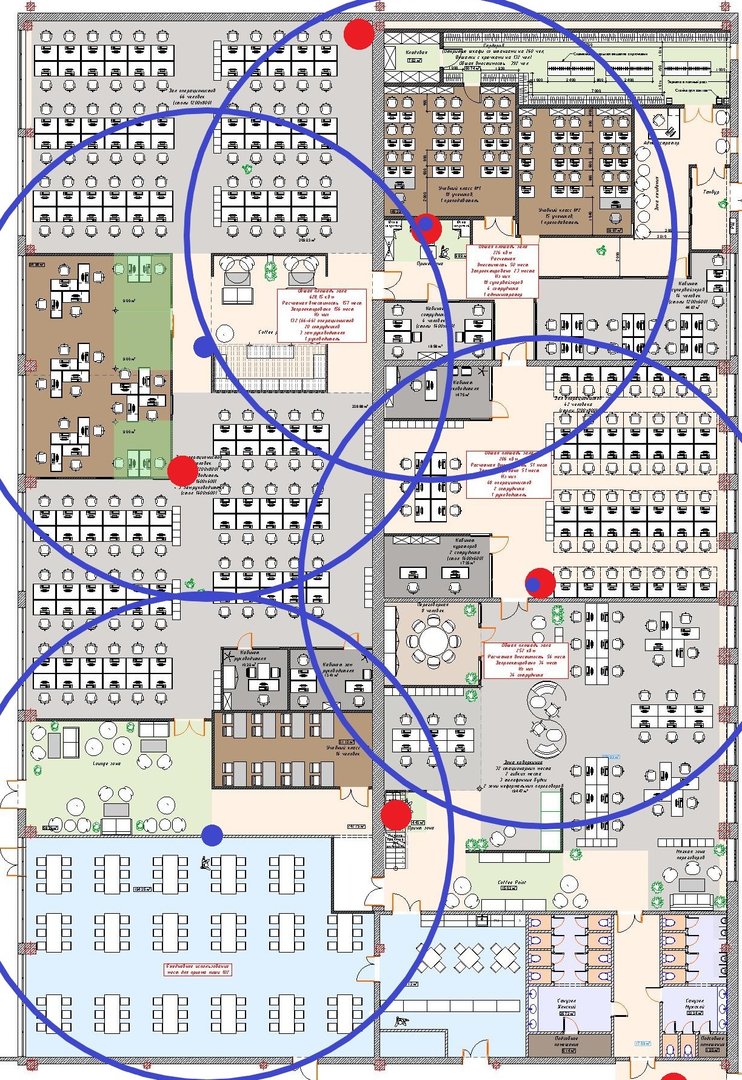

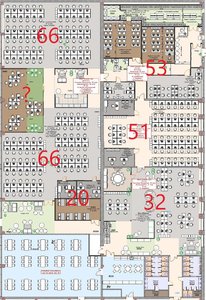

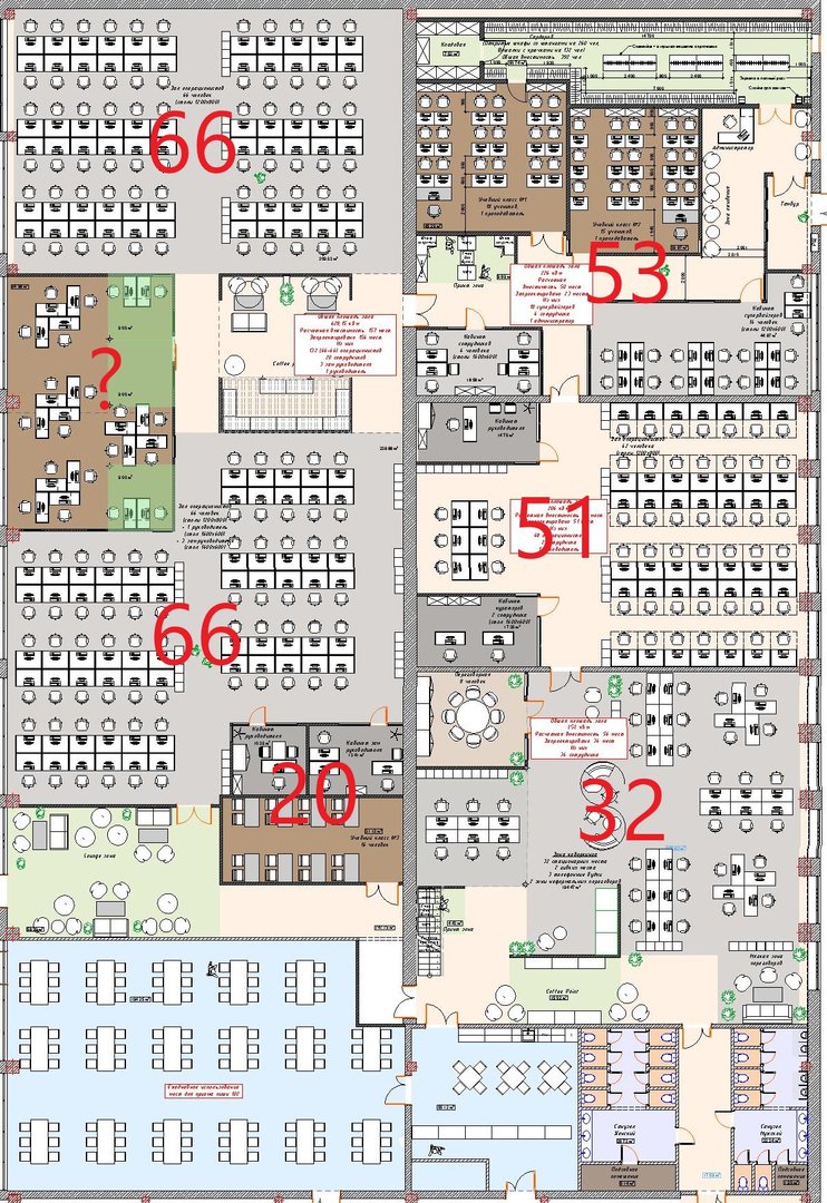

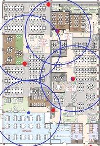

Sergey777 Posted March 13, 2019 Author Posted March 13, 2019 Сейчас концепция такая: Красным выделены предпологаемые места установки коммутационных шкафов. Синим цветом предпологаемые Wi-Fi точки. Планировка с количеством человек в помещении Места где количество человек 66 - техподдержка, 51 - колл центр все они используют софт по которому получают звонки и соответственно делают звонки. Малая часть офиса использует SIP телефонию с мелкими телефонными шлюзами и астериском во главе. Вставить ник Quote
