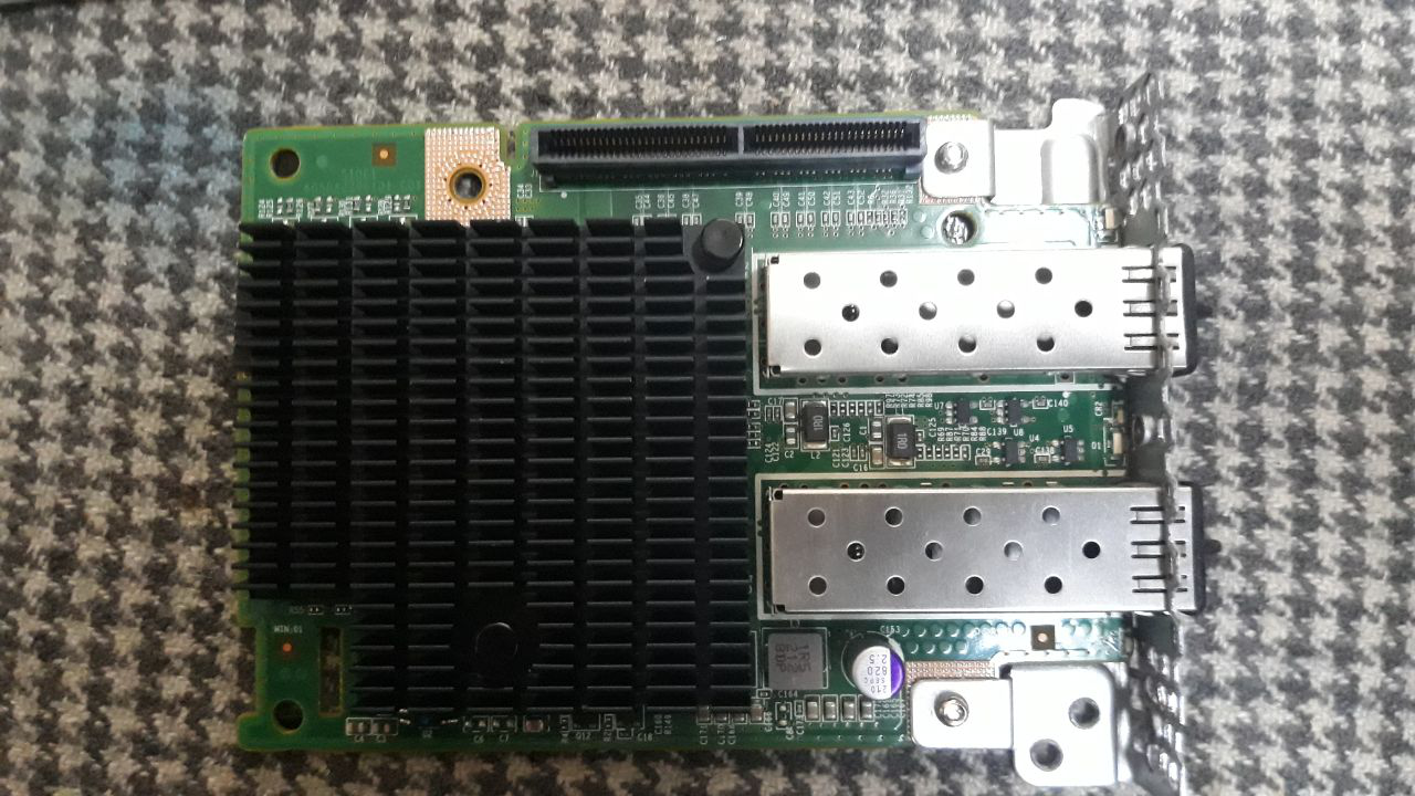

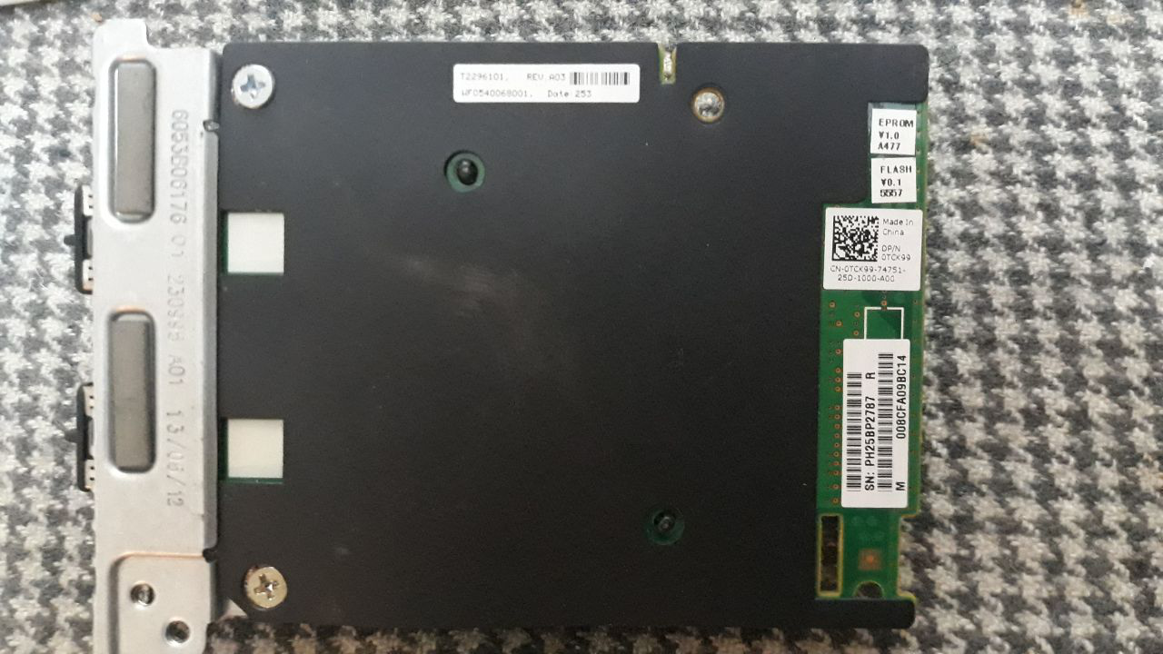

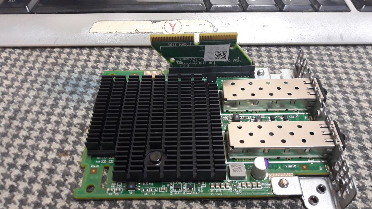

@conrad Можете фото самой карточки с двух сторон приложить?
Фото сегодня постараюсь сделать и выложить, пока могу дать ссылки на то что купили...
