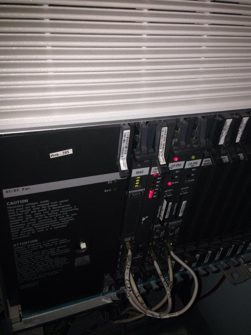

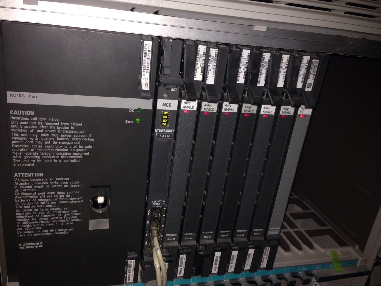

Здравствуйте, так случилось что было кратковременное отключение электричества ( ибп на атс не сработали) после включения электричества АТС перестала работать (линки все горят ) на платах ошибка E002 , так как старого телефониста уже нет и нет данных , как можно восстановить пароль ? на флеш нашел файлик config.rec но он открывается в непонятной кодировке , попытки сменить кодировку к успеху не привели , может кто сталкивался с подобным ?
240881780_viberimage2019-03-0917_53_37.thumb.jpg.f5bc8d3ae6c4c6eeb196f5d467ed417e.jpg989099752_viberimage2019-03-0917_53_3711.thumb.jpg.d8819be1116b75cf85736a3e88f84574.jpg

Ваша АТС называется CS1000E. Ошибка Е002 говорит о том, что платы MGC не видят колл сервер. Чаще всего из-за неисправности сетевого оборудования или самого колл сервера.
