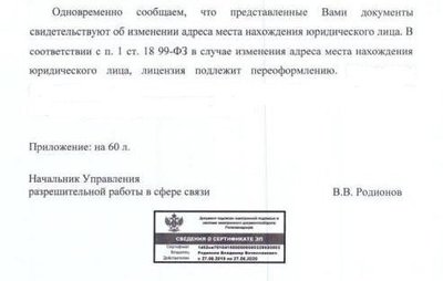

Связной (С) Posted March 4, 2019 Posted March 4, 2019 2 часа назад, dim_balkin сказал: произошло уточнение (не изменение) юр. адреса В ФНС подали документы на "уточнение"? Если в уставе указан весь адрес полностью , то следует внести еще изменения и в устав... Да. Меняется офис или комната в одном помещении — это тоже смена адреса. Цитата лицензия подлежит переоформлению в случае: - изменения адреса места нахождения юридического лица;

Связной (С) Posted March 5, 2019 Posted March 5, 2019 8 часов назад, Andrei сказал: Т.е. переехали в другой офис - меняй лицензию? Фактически можно быть в любом месте, переезжать хоть каждый час... А вот если переехал адрес (место нахождения) постоянно действующего исполнительного органа юридического лица, нужно изменять документы. 6 часов назад, st_re сказал: налоговая активно шерстит компании на предмет "не достоверный юридический адрес". Они так же проверяют адреса с массовой регистрацией, если фирма в таком здании просят внести конкретный номер офиса.
dim_balkin Posted March 5, 2019 Author Posted March 5, 2019 Коллеги, спасибо! Как я понял лицензии придется переовормлять... Можете уточнить, подаем: 1. Заявление на переоформление лицензий. Кстати можно в одном заявлении указать сразу несколько лицензий? 2. Выписка из ЕГРЮЛ (нужно гдне то заверять?) 3. Платежка на оплату госпошлины 750 руб./лицензия 4. Оригиналы старых лицензий Все верно? Ничего не перепутал?
jffulcrum Posted March 5, 2019 Posted March 5, 2019 1 час назад, dim_balkin сказал: Кстати можно в одном заявлении указать сразу несколько лицензий? Нет, один лицензия = один заявление. 1 час назад, dim_balkin сказал: Нужно гдне то заверять? В теории вообще не надо подавать, РКН смотрит в реестр напрямую, уже давно. Пошлину, кстати, тоже сам смотрит в казначействе.
