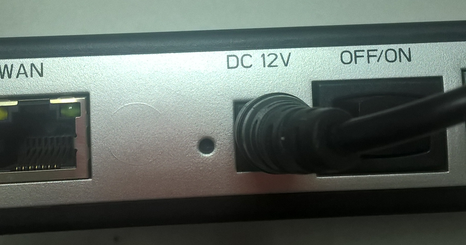

jffulcrum Posted March 4, 2019 Posted March 4, 2019 Коллеги, есть проблема со шлюзом - забыты и пароль, и даже IP. Как ресетнуть хомячка? Некая неподписанная кнопка имеется, но нажатия к эффекту не приводят. Вставить ник Quote
MrNv Posted March 4, 2019 Posted March 4, 2019 нажать и удерживать ее 10 секунд, после чего на лицевой части шлюза начнут моргать все индикаторы. Аппарат перезагрузиться и будет готов к настройке. Вставить ник Quote
jffulcrum Posted March 4, 2019 Author Posted March 4, 2019 Х-м, зажимали и на 10 секунд, и на 20 - ничего. Может, там как в микротиках, надо строго определенное число секунд держать нажатой, не больше, не меньше? MAC с железки при этом прилетает в каком-то протоколе вроде LLNP, если подключить линию и позвонить - порт FXO индикатор загорается, т.е. не мертвая железка. Вставить ник Quote
Andrei Posted March 4, 2019 Posted March 4, 2019 Иногда на разных железках помогает: выключить шлюз, нажать ресет и затем, не отпуская ресета, включить шлюз, выждать с нажатым ресетом еще секунд 10 и потом пробовать зайти на железку по дефолтовым адресам/настройкам. Вставить ник Quote
