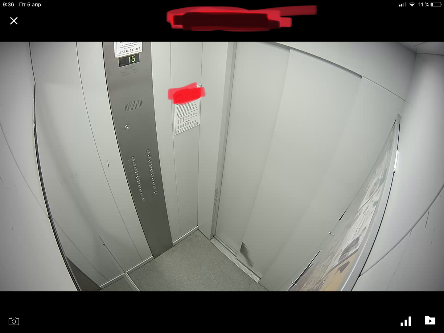

axelmib Posted April 5, 2019 Posted April 5, 2019 (edited) 8 часов назад, Andris сказал: Устройства безопасности и на Wi-Fi? Мы точно на техническом форуме? Да. Устройство безопасности. На нанках 5. На 2.4 себя плохо показывают. Лифтовая компания (если не идиоты) вас с кабелями на лужайку пошлют. Ростехнадзор запрещает подвес кабелей отдельных и подвязывание к шлейфу. Мы с ними отдельно по этому поводу общались. Лифтовиков при первой же проверке драть будут похлеще БДСМ. Кстати, очень хорошо себя показывают камеры domemini omni. У них фокусное 1.7 и они маленькие, со звуком. Ниже пример из лифта картинки. Маленькая кабина, видно все от пола до потолка. На других камерах вы половину кабины только видеть будете. Крепили все снизу кабины лифта, ответную часть снизу шахты. Питание с нанки для камеры забирали (чтобы иметь возможность перезагружать без вызова лифтеров). Нанки имеют на борту ватчдог. Камеры сами смогут пинать по питанию. Edited April 5, 2019 by axelmib Вставить ник Quote
