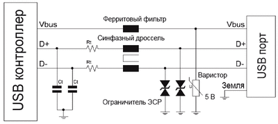

И вот решение.http://www.symmetron.ru/suppliers/wurth/usb-protection.shtml Одного дросселя оказалось мало, еще два кондера пришлось установить, все, отвалы прекратились.
