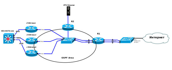

Изучая материалы по теме "коммутаторы L3 в роли маршрутизатора" складывается впечатление, что все переписывают одну и ту же статью из учебника "чем отличаются коммутаторы L3 от маршрутизатора". С теоретической частью все более чем понятно, но вот практическая часть оставляет больше вопросов, чем есть ответов в теории. Не удалось найди объективной информации о реальной производительности коммутатора в режиме маршрутизации.
Т.е. на практике имеем следующую схему ядра небольшой операторской сети.
Маршрутизация в сегменте выполнена на OSPF. Динамическая маршрутизация используется исходя из наличия нескольких BRAS терминирующих клиентов по PPPoE. Маршрутизатор R2 служит для доступа к сегменту внутрисетевых сервисов, в том числе IPTV стриммеру раздающему unicast.
Соответственно с ростом абонентской базы, растет загрузка данного линка и, рано или поздно, встанет вопрос наращивания пропускной способности.
Использование классического маршрутизатора в данном месте не совсем оправдано (экономически) и не решает, или оставляет открытым, вопрос наращивания пропускной способности. Сейчас это 1Гбит/с. Т.е. в дальнейшем придется либо организовывать LACP из портов R2 либо ставить 10G маршрутизатор, что еще больше ставит под сомнение экономическую целесообразность.
Исходя из чего вытекает ряд вопросов. Возможно ли в качестве R2 использовать L3 коммутатор (скажем SNR-S2995G)? Т.е. от него потребуется умение держать со стороны ядра OSPF и тупая маршрутизация из одной сети в другую, других задач (ACL, policy и пр.) навешивать не планируется. Маршрутов OSPF в сегменте порядка 2500k и вряд ли значительно вырастет, текущий линк 1Gbps с загрузкой 500-600Mbps. Справиться ли коммутатор с маршрутизацией при данной нагрузке? Возможна ли маршрутизация через LACP линки? Через стык 10G какова будет реальная пропускная способность исходя из производительности свитча в режиме маршрутизации, будет ли близка к 10Gb или уже при 2,5G уложит свитч?
@Chrst, вообще применение L3 коммутаторов в ядре сети - это стандартная практика, позволяющая соединить между собой Border, BRAS, клиентские сети и т.д.
L3 коммутаторы поддерживают маршрутизацию на уровне ASIC, а так как большинство чипсетов имеют неблокируемую архитектуру, такие коммутаторы могут маршрутизировать трафик на скорости портов, SNR-S2995G не исключение.
Ключевым отличием от маршрутизаторов являются малый FIB и упрощенный функционал. Например, коммутаторы SNR-S2995G имеют ограничение в 1K маршрутов и ARP.
Полагаю выше опечатка и у вас 2500 маршрутов, в таком случае подойдет SNR-S3850G-24FX, имеющий ограничение в 13K маршрутов и 4K ARP.

Да, с нулями переборщил... Спасибо за ответ, обнадежили.
Немного спуталась информация по оборудованию - почему то отложилось, что у S2995G-24FX таблица в 4К маршрутов. Исходя из чего конечно SNR-S3850G-24FX подходит практически идеально.

Интерфейсы нужны оптические или достаточно медных? (Ну кроме 10-к)
На текущий момент достаточно и меди, но на будущее нужно будет либо LACP городить, кстати нет ли у коммутаторов неких заковырок в маршрутизации через LACP? Либо 10G. Так, что на перспективу нужно, ну и "всякий случай" никто не отменял, так что и SFP желательны.
Как не крути бюджет-функционал = SNR-S3850G-24FX.
17 минут назад, Chrst сказал:
cisco c4948e, 48 медных, 4 десятки. неубиваемый, надежный l3.
1 час назад, vurd сказал:
Интересный вариант. Спасибо.
При беглом изучении не нашел показатель размера таблицы маршрутизации, но памяти всяко больше, исходя из чего и таблица наверное будет не меньше чем у SNR-S3850G-24FX. Так понимаю cisco c4948e тоже из разряда модных "не блокируемая архитектура" или как и ранние больше "софтовый" чем аппаратный?
Вопрос к тем, кто видел SNR-S3850G-24FX под реальной нагрузкой. Какие аргументы SNR-S3850G-24FX vs Cisco WS-C4948E?
В чем отличие Cisco WS-C4948E-F-S от Cisco WS-C4948E-S, кроме как в блоках питания? Заявленные ТТХ один-в-один.
У f другое направление воздуха. У циски переподписка только в шассийных коммутаторах и некоторых ME. У 4948e fib на 57k роутов.
у всех китайцев своеобразное л3. Ну и буфер.. у циски он хорош.
п.с. 2500 маршрутов в оспф. Ну такое. Почему не бгп?
