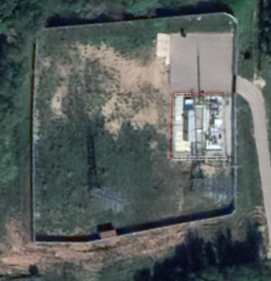

Вы видели подстанцию 110 Кв понижающую до 10 ?
Эт очень большое сооружение и на дачном участке никак не уместится.
Трансформаторы ставят при переходе с 10 Кв на 0,4 Кв на дачных участках. Раньше это была большая будка (КТП), сейчас вполне умещается трансформатор на опоре.
8 минут назад, Error_404 сказал:
Скорее всего вы правы, но тут еще надо учитывать и советскую традицию к строительству всего грандиозного и масштабного, при отсутствии "малых форм".
Не знаю как на 110 ,  а не 33-35кв вполне себе вроде продают компактные на опору.
110-10 самое компактное что я видел это сименс вроде на полуприцепе.
Но управление еще на одном. Охранная зона 15 метров от крайних проводов.
Итого имеем периметр в габаритах 20 на 25 мсетров.
Но наши предпочли огородить еще и бетонным забором метров на 100 :)))
