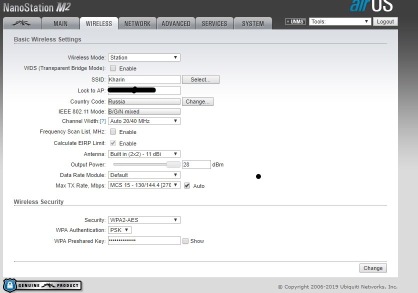

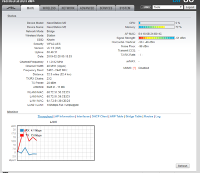

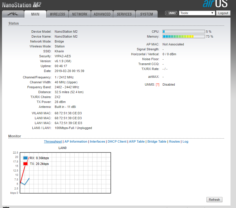

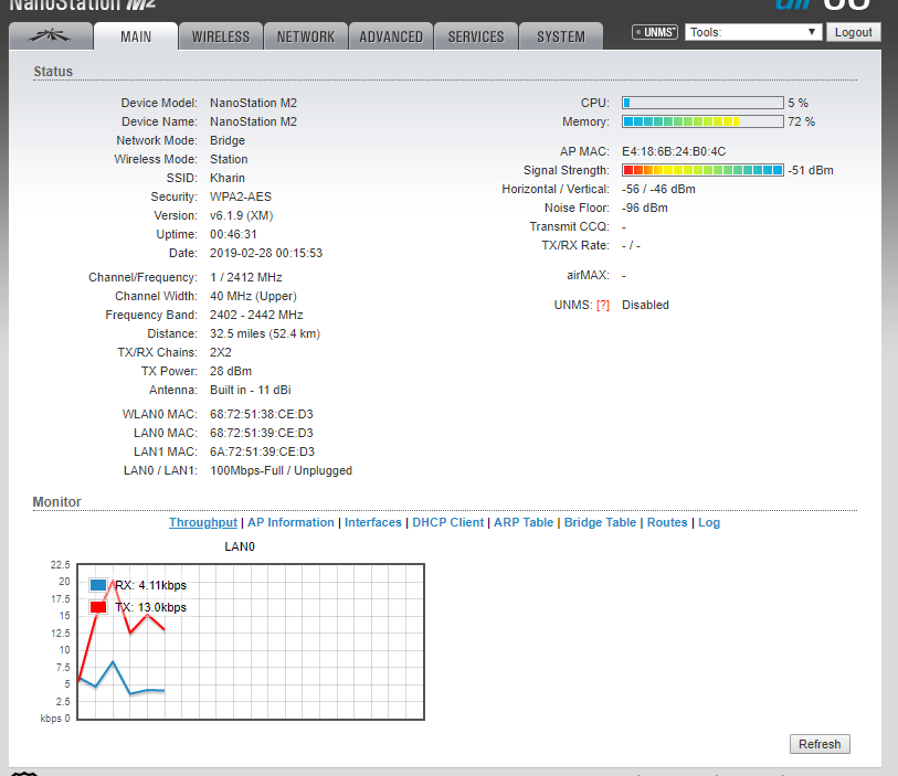

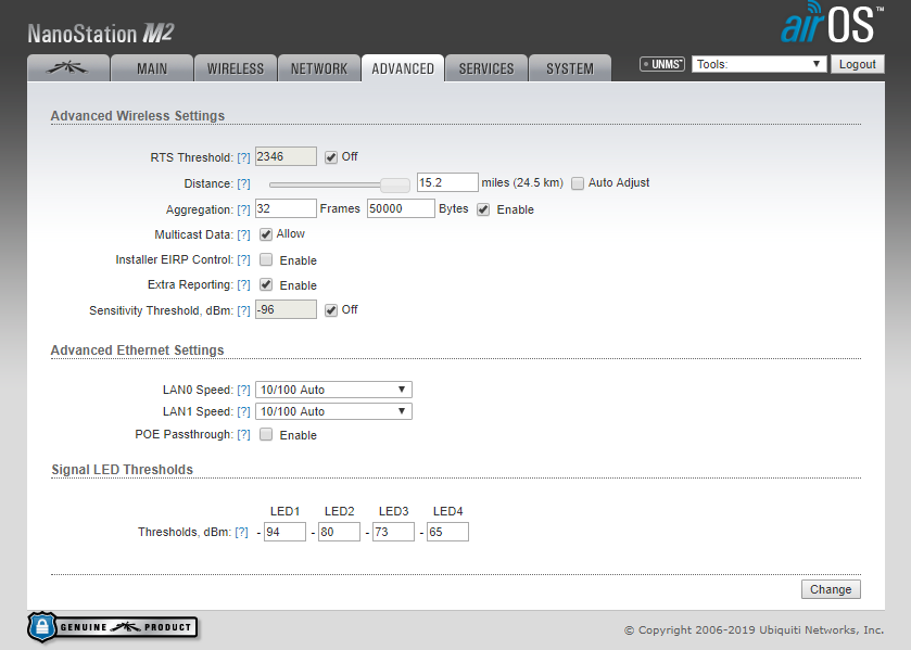

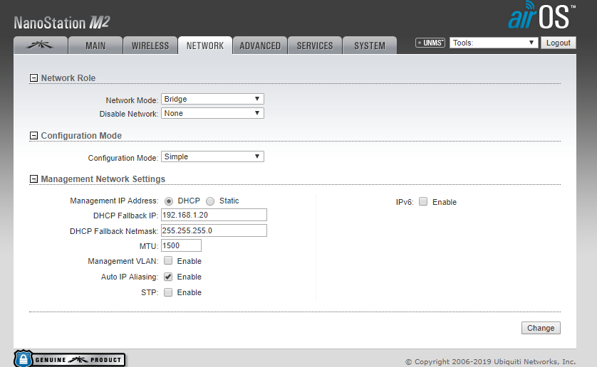

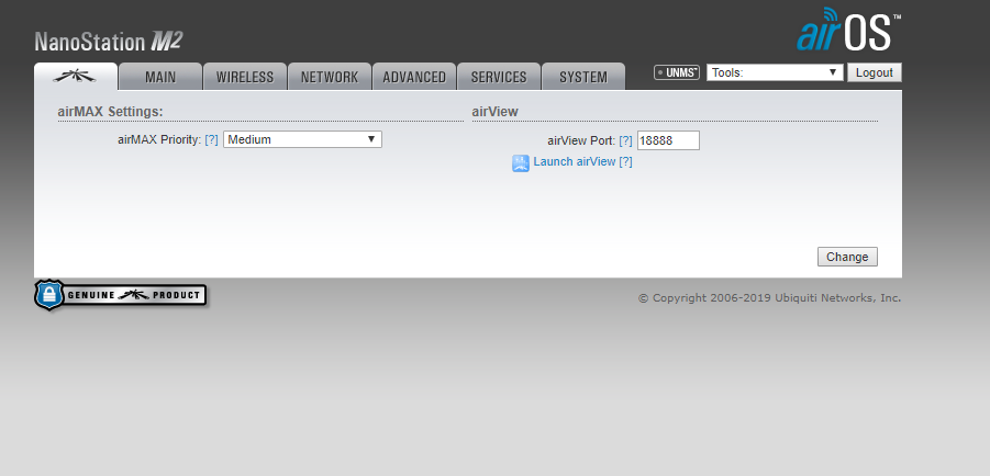

Здравствуйте, подключаю аппарат к своему роутеру через wifi, хочу с соседнего дома ловить свой wifi, в main показывает, что подключение есть, потом секунд, через 10, все пропадает, а через несколько (тоже около 10) опять появляется! На антенне тоже самое сигнал то есть, то нет. В чем может быть проблема? Антенна стояла от провайдера, пришло оптоволокно, антенну снял, поставил последнюю прошивку, сбросил до заводских..

АирМакс должен быть включен на двух антеннах, WDS тоже, и шифрование снесите вообще пока не законектятся. В лок то АП МАС можна удалить и оставить только ssid
И убавьте мощность!
