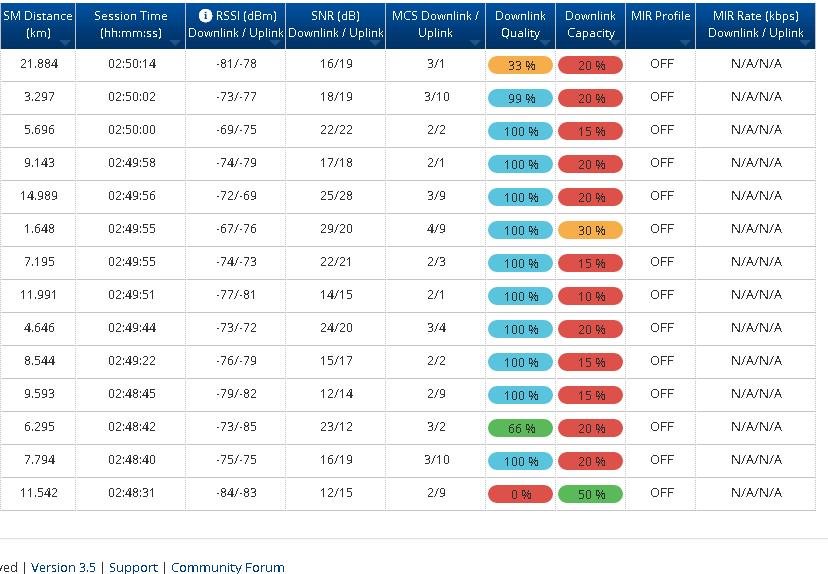

x-rayd Posted February 26, 2019 Posted February 26, 2019 Почему постоянно Downlink/Capacity 10-20% и красный? Это нормально? Иногда на Downlink/Quality некоторых 0% показывает, почему? Где копать?
slv700 Posted February 26, 2019 Posted February 26, 2019 Это бывает если клиенты не нагружены трафиком. Сделайте на клиента линк тест и сразу увидите реальное состояние - модуляцию и Capacity, Quality
moob82 Posted February 27, 2019 Posted February 27, 2019 Еще у вас плохие уровни сигналов и модуляции. Почему так? Клиенты не в прямой видимости? На больших расстояниях?
x-rayd Posted February 27, 2019 Author Posted February 27, 2019 Да, нет прямой видимости. Выбрал на базе модуляцию MCS7 - 64-QUAM 5/6. На клиентах ничего не менял. Что посоветуете?
m0sia Posted February 27, 2019 Posted February 27, 2019 не смотрите на этот светофор. Он показывает погоду на марсе, если трафика нет. 1. Включите обратно MCS15(или 12) чтобы оба spatial stream работали 2. Обновите софт на 3.5.6 3. Выкрутите мощность, если еще не выкрутили 4. Погоняйте линктест Подозрительно маленькие уровни для ближних абонентов. Антенна какая на базе?
x-rayd Posted February 27, 2019 Author Posted February 27, 2019 (edited) Мощность стоит 30 дБМ, какую поставить? Антенна стоит Omni 13 dBi Dual Polarity. http://www.l-com.com/multimedia/datasheets/DS_HG5158DP-XU.PDF Edited February 27, 2019 by x-rayd
slv700 Posted February 28, 2019 Posted February 28, 2019 9 часов назад, x-rayd сказал: Антенна стоит Omni 13 dBi Dual Polarity Вообще то дальности приличные. Я бы посоветовал на дальности больше 5 км ставить Force 190, 200.
