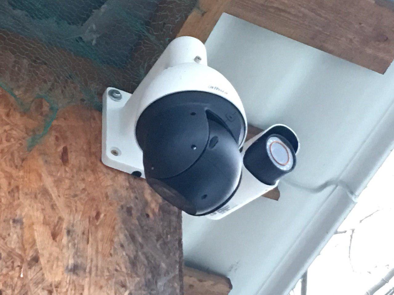

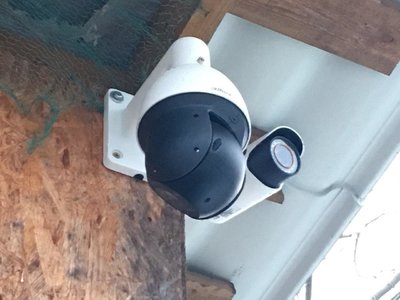

Подвешены две условно одинаковые камеры (покупались в разное время, имеют серьезное различие в серийниках)
Обе выдают о себе следующую инфу:
Device Type DH-SD49225T-HN
System Version 2.623.0000000.7.R.R4.2510.9A.NR, Build Date: 2018-11-24
WEB Version 3.2.1.662493
ONVIF Version 16.12(V2.4.3.580229)
PTZ Version 3.02.93.RHNZ_170518_22722
S/N ***
Safe Baseline Version V1.3

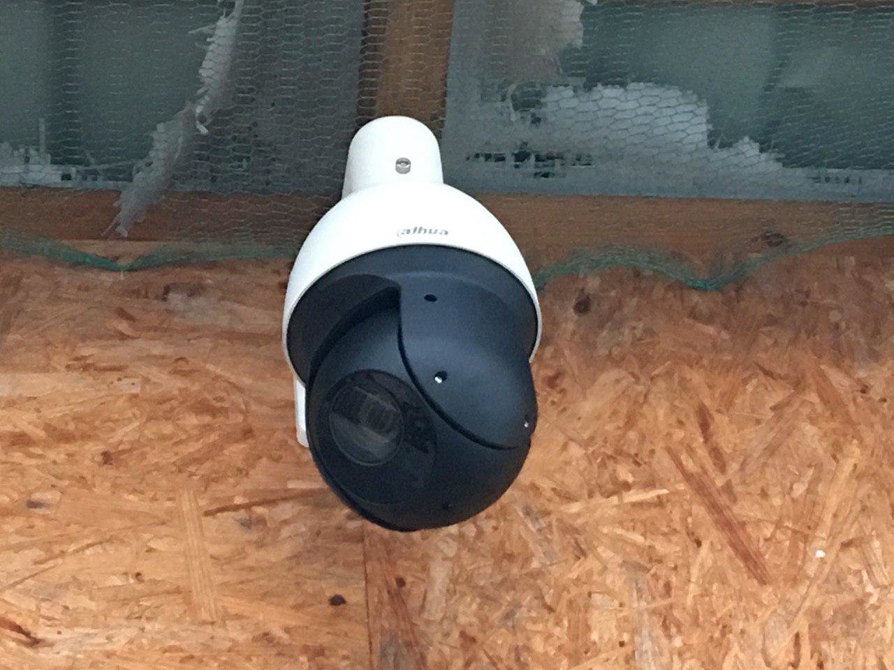

Прикручены одинаково, рядом, логотипом вперед.

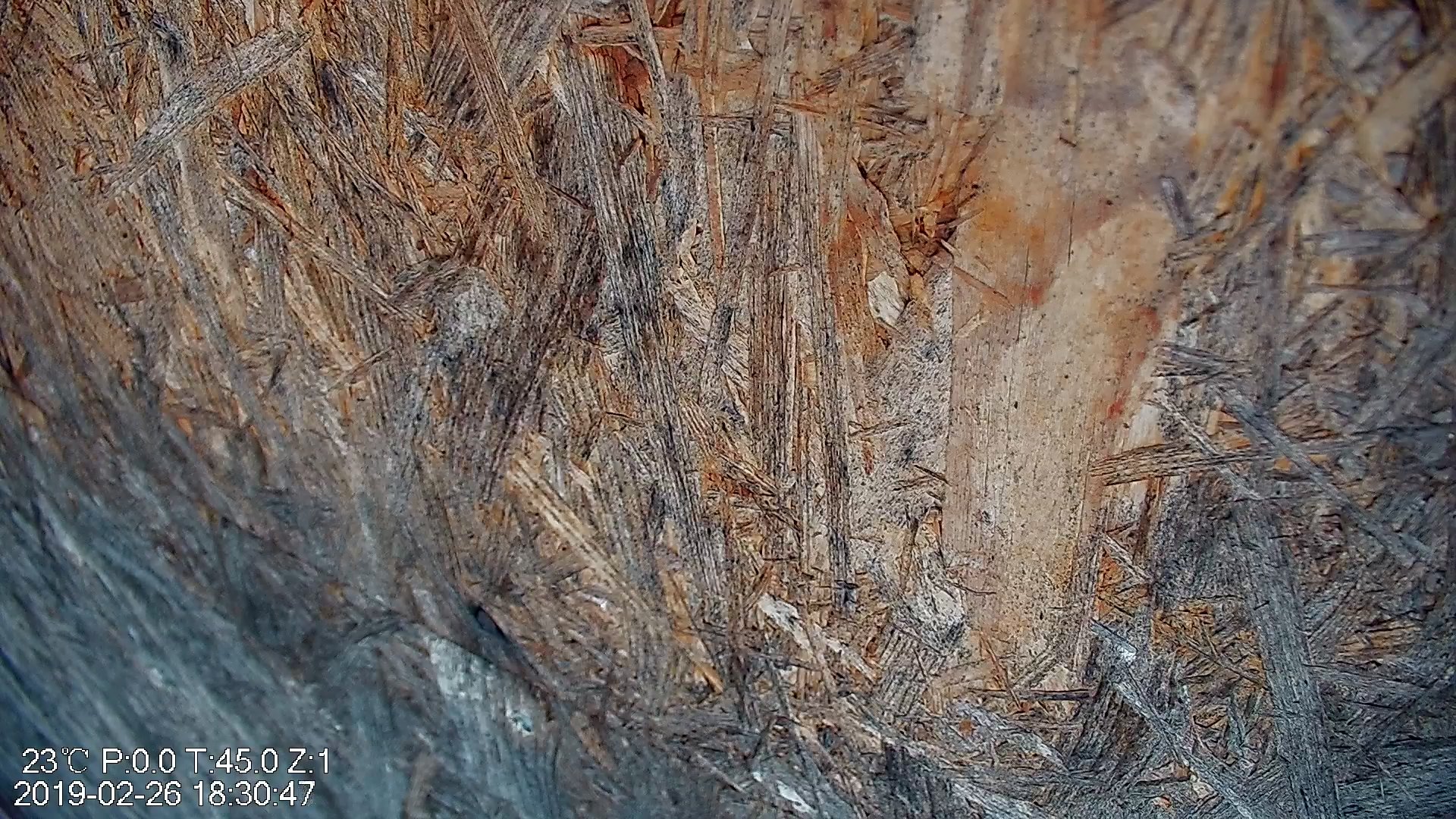

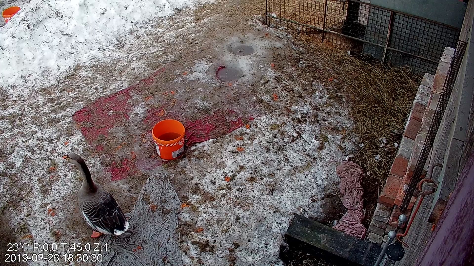

После полного сброса и инициализации PTZ одна смотрит в стену, другая в поле. Угол одинаковый.
Обе показывают P:0.0 T:45.0 Z:1
Можно исправить без обращения в сервис ?
