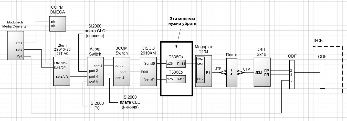

Всем доброго времени суток. Имеем в эксплуатации телефонную станцию si2000, ФСБ поставили задачу убрать модемы расположенные на нашей стороне, в связи с обновление оборудования. Подскажите пожалуйста советом, кто как боролся с этой проблемой... схема с железками прилагается.

В 25.02.2019 в 14:34, sss-admin сказал:
Так пусть предоставят пул рекомендуемого оборудования. X.25. Вы предоставили выход который сертифицирован. Если они умеют X.25 можно на прямую, если нет то какое оборудование под замену.
В 25.02.2019 в 20:34, sss-admin сказал:
Половину железа, что Вы показали, вообще не нужна для понимания сути задачи. Зачем там циска и x25? Скорее всего, ФСБ хочет получить чистый E1 с вашего СОРМа. Мы для этих целей использовали мультиплексоры Eltex ToPGATE. С СОРМа подаёте E1 на мультиплексор, дальше хоть по открытому интернету, хоть по DSL, хоть по арендованному VLAN передаёте в ФСБ. На принимающей стороне второй мультиплексор из IP делает E1.

Добрый день sss-admin.
Много такого плана оборудования установили на различных операторах связи без проблем и если есть необходимость обратите внимание на МКС - мультиплексор каналов от компании "Сигнатек" из ГК "Цитадель".
Будет интерес пишите.
