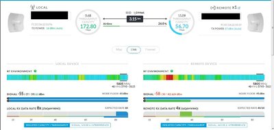

Господа , подсказывайте , уже все перепробовал .
Частоты меняли, подстраивали - стоит перекос , и не уходит. На одной точке все хорошо , на удаленной же SIGNAL -57 (-57 / -77) Δ20 dBm .
Не надолго помогает смена частот , видимо эфир убитый вообще , или же какая та сильная помеха рядом , хотя обычные насосы м5 заводятся в норме 270/270 .
Может кто даст вразумительный ответ . Есть еще вариант переставить в другое место , но для начала надо найти его.
Впереди есть дом , но мы его проходим косательно . Думал я про усилитель , но это уже на последний момент .
