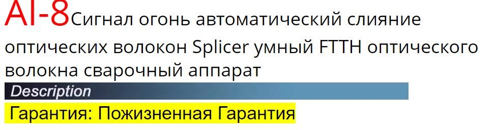

Avanta-telecom Posted March 7, 2019 Posted March 7, 2019 на али только что нашел )) в Понедельник спрошу у Китов! 4 минуты назад, ALEX_SE сказал: Очень интересно. Но покуда тут оффтопик может что подскажете в привате? пишите, буду рад помочь коллеге. Вставить ник Quote
LostSoul Posted March 7, 2019 Posted March 7, 2019 1 минуту назад, Avanta-telecom сказал: на али только что нашел )) в Понедельник спрошу у Китов! Тут по крайней мере несколько человек брали на Али. ( включая меня ) но я прежде чем сделать заказ, связывался с заводом и уточнял про пожизненную гарантию и ее условия. ( на сайте завода заявлено тоже самое ) так же там заявлена бесплатная замена на новый после какого-то огромного количества сварок Вставить ник Quote
ALEX_SE Posted March 7, 2019 Posted March 7, 2019 Пожизненная кстати обычно означает не ту жизнь которую живет счастливый покупатель а ту, что выпускается сама модель (ну либо плюс еще срок гарантии и + некоторое время). А то часто слышу давай переплатим в 2 раза и получим вечную гарантию. такого не бывает как и вечного двигателя. так же там заявлена бесплатная замена на новый после какого-то огромного количества сварок - 50 тыс кажется я то же видел. ну у меня работает тот что от СНР. Правда не обновляется - видимо забили. И частенько ругается что тип волокон не соотвествует (1-2 сварок из 20). Но чистка камер решает проблему. Вставить ник Quote

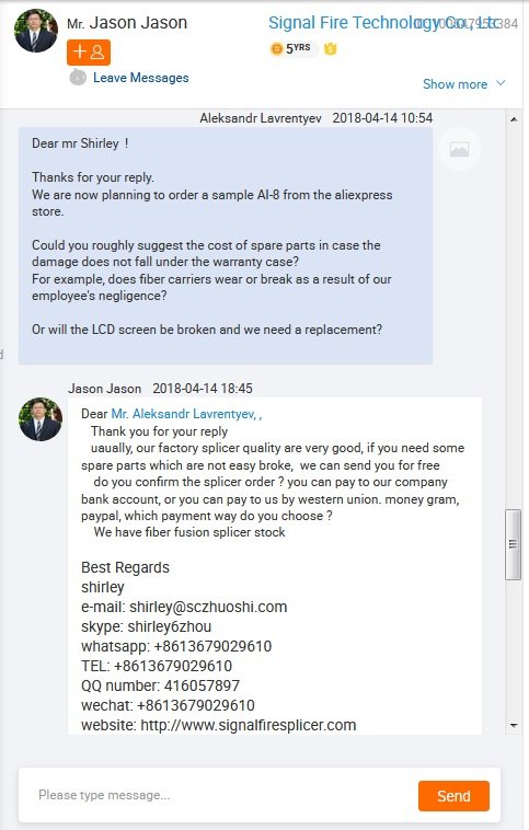

aleksktv Posted March 26, 2019 Posted March 26, 2019 Вопрос по теме, как долго велась переписка?, Т.к. имею AI-8, сварили около 30 волокон, было все в норме, простоял около месяца в своем кейсе, поехали варить пару волокон так он совсем не включился не от сети ни от аккумулятора. И если можно контакт с кем общались по поводу запчастей. Вставить ник Quote
LostSoul Posted March 26, 2019 Posted March 26, 2019 1 час назад, aleksktv сказал: Вопрос по теме, как долго велась переписка?, Т.к. имею AI-8, сварили около 30 волокон, было все в норме, простоял около месяца в своем кейсе, поехали варить пару волокон так он совсем не включился не от сети ни от аккумулятора. И если можно контакт с кем общались по поводу запчастей. я очень долго стучался куда только мог, пока получил ответ. Вот контакты, которые мне дал производитель. Цитата Dear Mr. Aleksandr we can send you those spare parts for free do you have skype or whatsapp ? i add you, you please add my skype: shirley6zhou and my whatsapp: 008613679029610 полная подпись этого письма Цитата Best Regards Shirley e-mail: shirley@sczhuoshi.com skype: shirley6zhou whatsapp: 008613679029610 TEL: 008613679029610 QQ number: 416057897 wechat: 008613679029610 website: http://www.signalfiresplicer.com Сам диалог, происходил в чате alibaba trade center , для сохранения пруфов в торговой системе. Вставить ник Quote

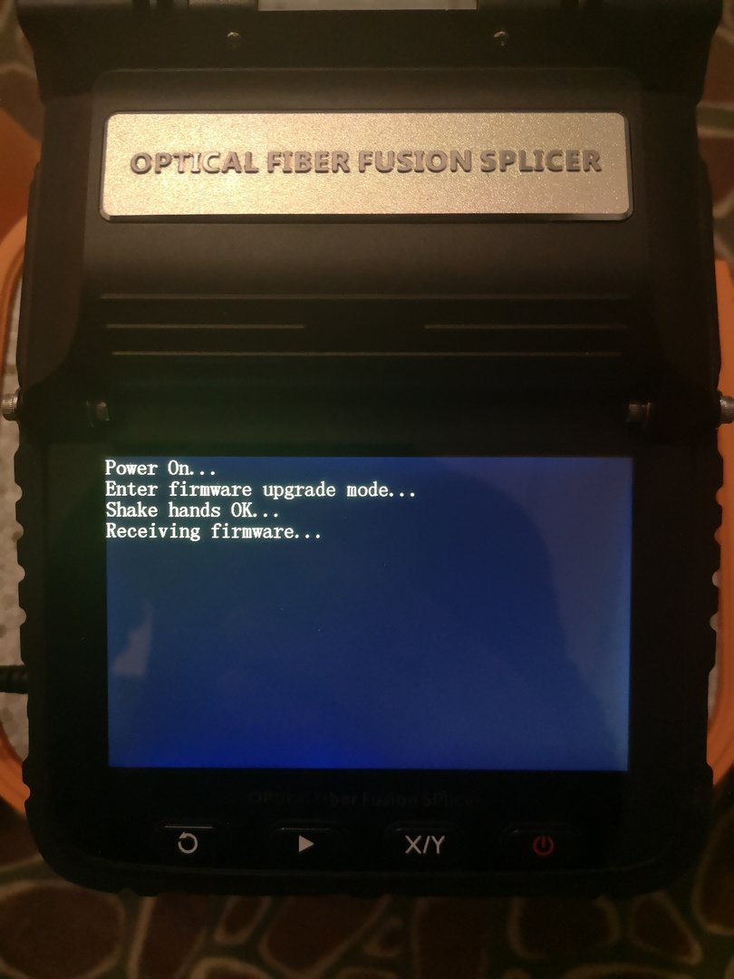

sauroneg Posted April 18, 2019 Posted April 18, 2019 У кого было, приложение говорит, что есть новая прошивка, нажимаешь обновить, он вроде что-то качает, но прошивку так и не устанавливает. На экране это. Сколько надо ждать? Вставить ник Quote
ALEX_SE Posted April 19, 2019 Posted April 19, 2019 А передача файлов не запрещена на телефоне? или может там диалог "разрешить" висит? Вставить ник Quote
sauroneg Posted April 19, 2019 Posted April 19, 2019 41 минуту назад, ALEX_SE сказал: А передача файлов не запрещена на телефоне? или может там диалог "разрешить" висит? Всё разрешено вроде как. Вставить ник Quote
Lexandr_kaz Posted April 28, 2019 Posted April 28, 2019 Были проблемы залить прошивку с андроида. С огрызком проблем нет. Кста последняя прошивка вообще агонь!!!)) поставил на фуллавто, сам калибрует дугу, корректно определяет тип волокна. Вставить ник Quote
sauroneg Posted April 28, 2019 Posted April 28, 2019 2 минуты назад, Lexandr_kaz сказал: Были проблемы залить прошивку с андроида. С огрызком проблем нет. Кста последняя прошивка вообще агонь!!!)) поставил на фуллавто, сам калибрует дугу, корректно определяет тип волокна. Как раз с андроида и пытался. Попробую с яблока сегодня обновить. Может есть возможность как-то с андроида? Вставить ник Quote
sauroneg Posted April 28, 2019 Posted April 28, 2019 Прошивку удалось обновить с яблока. Кстати приложение для яблока лучше работает, есть голосовые команды. На андроид почему-то такого нет Вставить ник Quote
