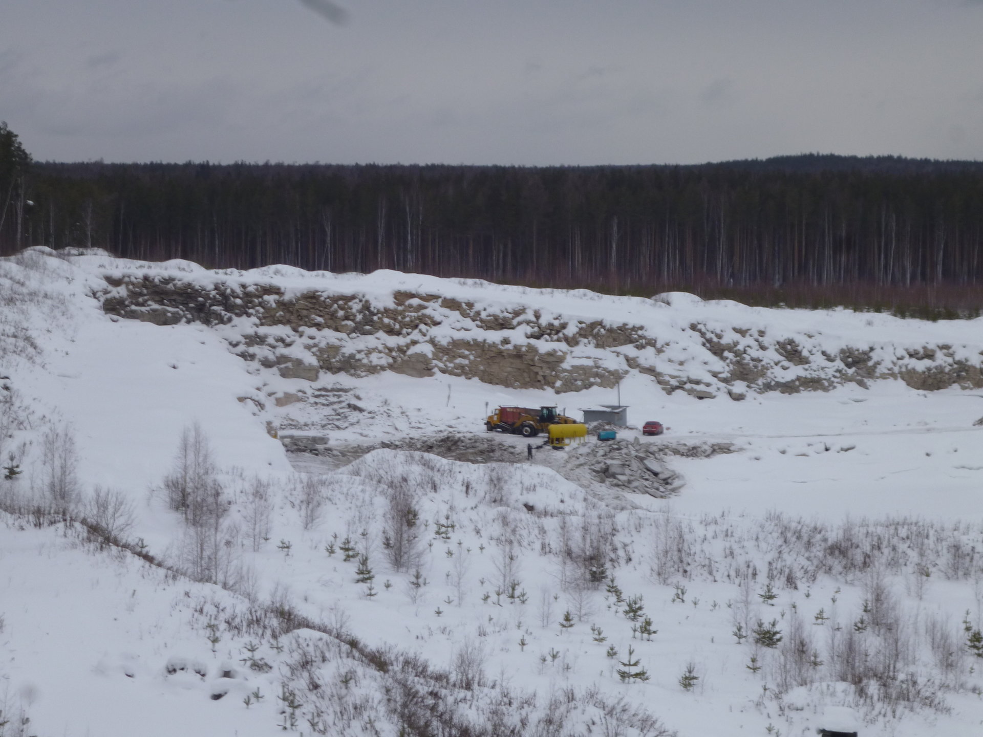

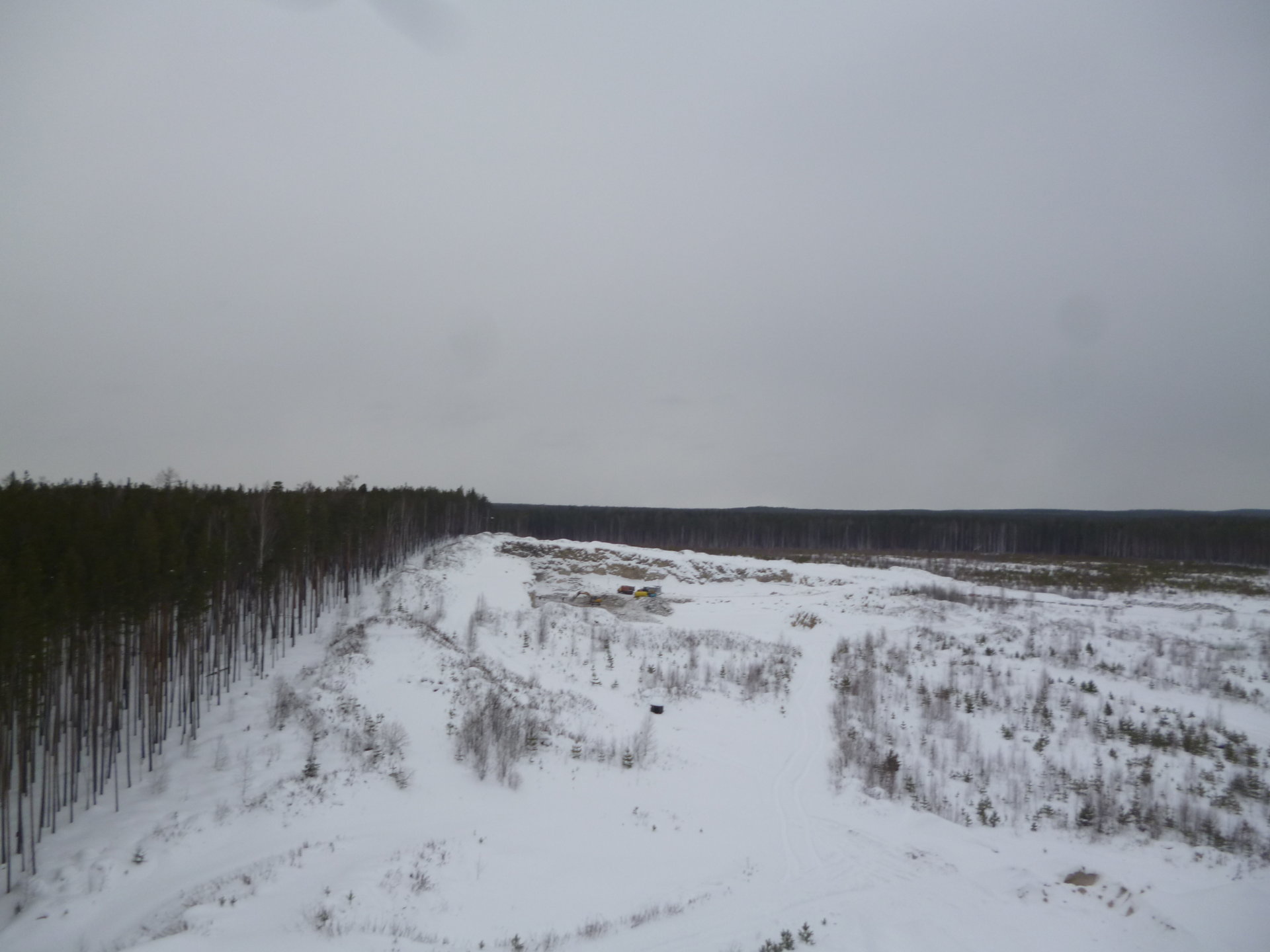

Bandit Posted February 23, 2019 Posted February 23, 2019 дабы не плодить тему подскажи по камере уличной с зумом. Есть карьер, собственник хочет смотреть за работами, но точка где можно поставить мачту, есть канал и есть ээ всего одна, до карьера 370 м. Фото с обследования с обычной домашней мыльницы высылаю + с этого же фотоаппарата мах увеличение Вставить ник Quote
alibek Posted February 23, 2019 Posted February 23, 2019 2 минуты назад, Bandit сказал: до карьера 370 м Нужен где-то 40-кратный зум, такие PTZ-камеры есть. Но нужно очень прочное основание, никаких столбов и опор, только капитальное сооружение. Ну и нужно местное освещение, если собственник хочет наблюдать ночью. Правда на 400 метров подсветка есть и он нее даже будет какой-то эффект, но только в идеальную погоду. Вставить ник Quote
Bandit Posted February 23, 2019 Posted February 23, 2019 1 минуту назад, alibek сказал: Но нужно очень прочное основание, никаких столбов и опор, только капитальное сооружение. мачта на растяжках 30 м Ночных работ нет Вставить ник Quote
alibek Posted February 23, 2019 Posted February 23, 2019 2 минуты назад, Bandit сказал: мачта на растяжках 30 м Сильно сомневаюсь, будет трясти. У нас одна камера установлена на верхушке бетонной стелы где-то 4-х метрового размера в основании. На больших зумах вполне заметно покачивает. Вставить ник Quote
Saab95 Posted February 23, 2019 Posted February 23, 2019 А что еще одну мачту нельзя поставить, вон на будке, и кинуть туда радиоканал. Вставить ник Quote
gf-sergey Posted February 24, 2019 Posted February 24, 2019 On 2/23/2019 at 5:41 PM, Bandit said: мачта на растяжках 30 м Ночных работ нет Ставили PTZ камеру на 20м ферменную опору освещения При ветре камеру колбасит весьма основательно. Нужно искать хотя бы с электронным стабилизатором изображения (Electronic Image Stabilization - EIS) учитывая ТЗ или дахуя https://www.dahuasecurity.com/products/productDetail/16311 может такое https://www.axis.com/files/datasheet/ds_q8685le_t10087014_en_1808.pdf можно поискать у других вендоров, но EIS обязательно должен быть в даташите. Вставить ник Quote
