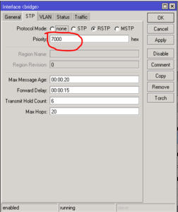

McSea Posted February 18, 2019 Posted February 18, 2019 @chetkiyparen Выставление приоритетов / path cost не помогает ? Вставить ник Quote

McSea Posted February 20, 2019 Posted February 20, 2019 On 2/19/2019 at 12:07 PM, chetkiyparen said: не помогает, даже создание каких-либо маршрутов принудительно Какие маршруты для L2 ? Мы про одни и те же приоритеты говорим (на скриншоте 7000h, больший чем дефолтовый 8000h) ? Вставить ник Quote
