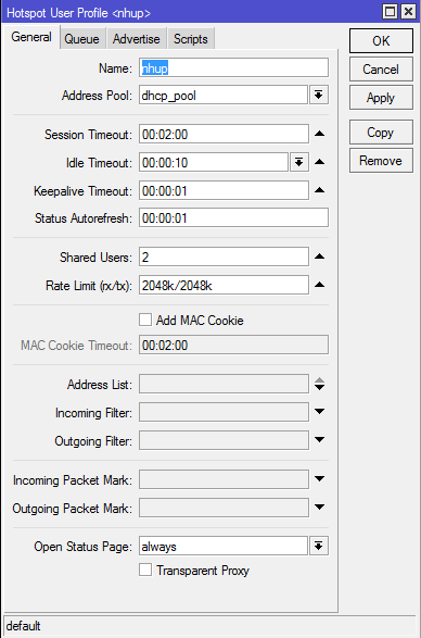

d0nik Posted February 15, 2019 Author Posted February 15, 2019 44 минуты назад, alibek сказал: Глупый вопрос. Нельзя. Что я и говорил, я не спец по сетям. 44 минуты назад, alibek сказал: Все что может сделать Микротик — это подсунуть captive portal для неавторизованного пользователя. Сам он ничего показать не может. Хорошо. Как и что тогда настроить в МТ чтобы интернет отрубался, скажем, каждые 30 минут, и сразу же всплывал captive портал? Мои настройки User Profile на картинке. Вставить ник Quote
zdutpdzi Posted February 15, 2019 Posted February 15, 2019 4 minutes ago, d0nik said: и сразу же всплывал captive портал? Вам же выше написали,надо клиента дропнуть с точки доступа. Именно подключение по 802.11. Hotspot - это костыльная технология,нету тут отдельного стандарта (ну кроме сравнительно нового 802.11w). Вы подключаетесь к точке доступа без пароля/авторизации,как только вы подключились специальное ПО на клиенте CPA (captive portal assistant),зондирует,нет ли авторизации. Делает это попыткой подключения к определенным адреса. Если это http-запрос,портал его перехватывает и редиректит на страницу авторизации. Вы видите все эти костыли? Вашу задачу наверное можно решить только скриптами,вопрос как еще их увязать с бэкэндом. Вставить ник Quote
zdutpdzi Posted February 15, 2019 Posted February 15, 2019 Видите Idle timeout и KeepAlive timeout? По ним определяется,ни ушел клиент уже с точки доступа. Вставить ник Quote
