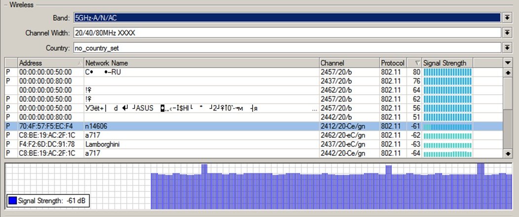

stelsi Posted February 14, 2019 Posted February 14, 2019 (edited) Доброго времени суток! Недавно стал обладателем hap ac2. Настраивая WiFi, запустил сканер. И вот вижу такое Есть несколько сетей мощностью больше 0 дБ. Их количество, имена сетей и МАС адреса меняются. Как можно объяснять такое? Edited February 14, 2019 by stelsi Вставить ник Quote
alibek Posted February 14, 2019 Posted February 14, 2019 8 минут назад, stelsi сказал: Как можно объяснять такое? Фотошопом. Вставить ник Quote

alibek Posted February 14, 2019 Posted February 14, 2019 8 минут назад, zdutpdzi сказал: Глюченный баг. Баг не объясняет сканирование 2.4ГГц при выбранной полосе 5ГГц. Вставить ник Quote

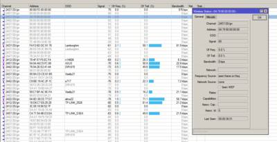

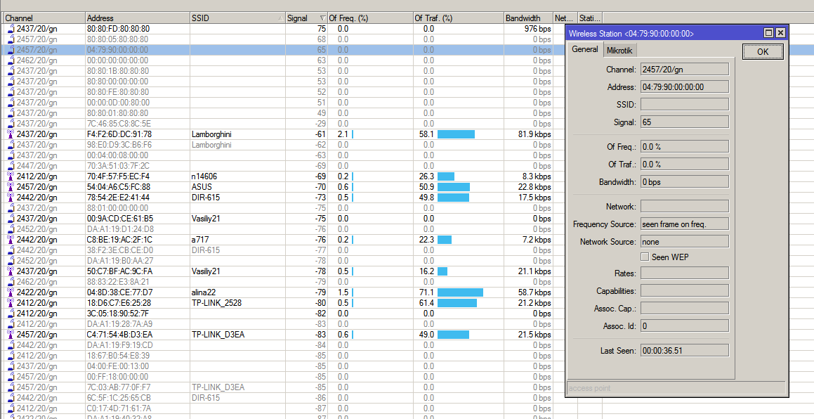

stelsi Posted February 14, 2019 Author Posted February 14, 2019 Если запустить Snooper, через 5 минут показывает такое Может что-то с настройками или особенность модели железяки??? Вставить ник Quote
Saab95 Posted February 14, 2019 Posted February 14, 2019 Микротик в скане и snooper может показывать ошибки (даже пункт отдельный в настройке есть). Если он что-то показал - мак адрес или имя сети, то он мог принять просто только пакет данных, без служебных сообщений и выдал информацию по нему в табличку. В этом случае оборудование не может определить силу сигнала, и в соответствующий столбик проставляются случайные значения. Вставить ник Quote
stelsi Posted February 14, 2019 Author Posted February 14, 2019 Если включить отображение ошибок, то сыпет кучу строк и чем-то их содержание похоже на скриншоты. Выходит он получает пакет разбирает его и если находит в нем часть данных (как он думает) то показывает. На старших моделях такого не наблюдаю. Буду надеяться что это так и есть, а не злобный гений жарит дома в округе. Вставить ник Quote
