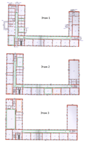

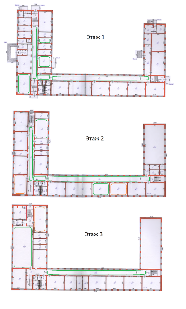

Поэксперементировал с разными конфигурациями, тестировал с рядом стоящим ноутбуком, AP при этом была без подключенных антенн во время тестирования. Скорость/уровень сигнала что на 802.11a, что на 802.11g одинаковые. Во вложении планы этажей с необходимой зоной покрытия беспроводного сигнала. Зеленым цветом - гарантированное покрытие, желтым - возможно наличие беспроводных устройств. Без глубокого анализа, предполагаю что на каждом этаже будет по 2 AP. Просканировал эфир программой Wi-Fi Scanner, вокруг здания порядка 80-90 беспроводных сетей, все работают на частоте 2,4 GHz.
