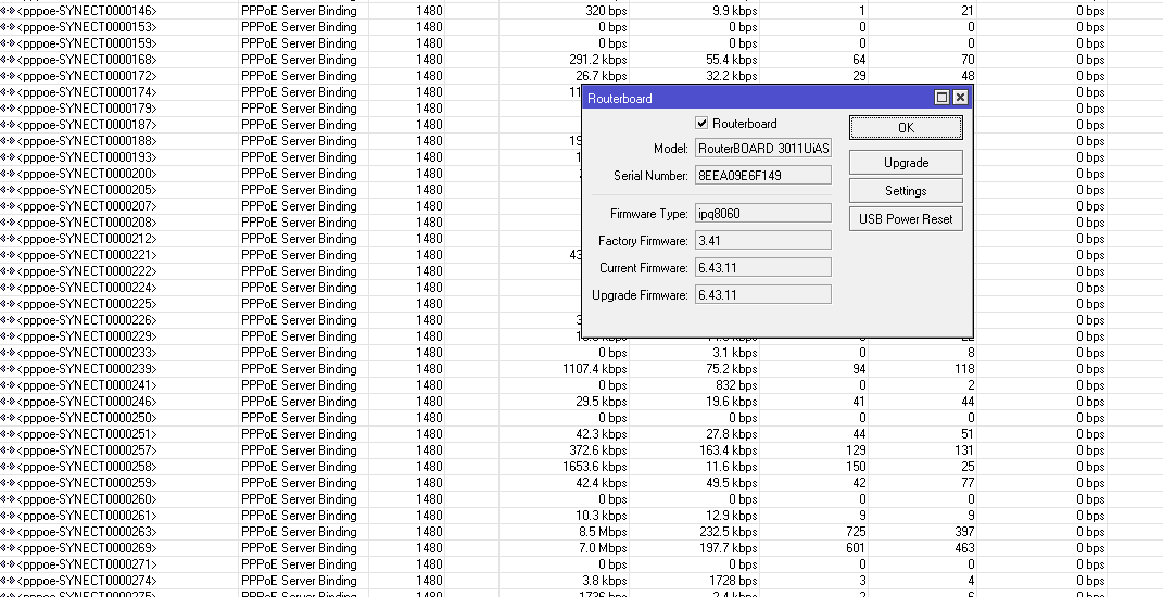

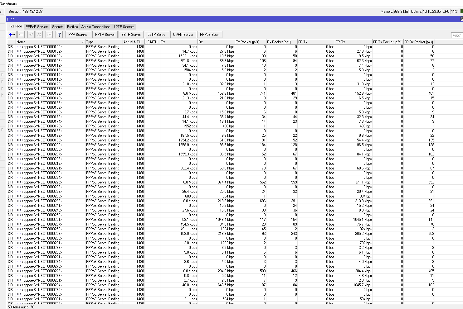

1 час назад, rdmitrich сказал:
MT
ТСу нужна какбы не игрушка на 60 сессий с околонулевым трафиком, а масштабируемое и легко управляемое решение. по последнему у некротика для целей ТСа удобство ушло не особо-то далеко от обычного тазика с ппп демоном с обычными логинами-паролями-ип в chap-secrets и правилами в iptables. ну разве что админу не в консольке буковки набирать, а мышкой клац-клац - но список телодвижений примерно тот же, операции делаются во многих местах и ошибиться вполне можно.
ну и судя по всему, ТС вместо pppoe имел ввиду таки pptp (потому как pppoe на удаленном сервере бессмысленно чуть менее чем полностью) - а с этим у некротика грусть-печаль от рождения.

Вообще пинзец!! ))) 2-3 недели если есть опыт , будет точнее )))   С МТ работы на 20 минут )))))
