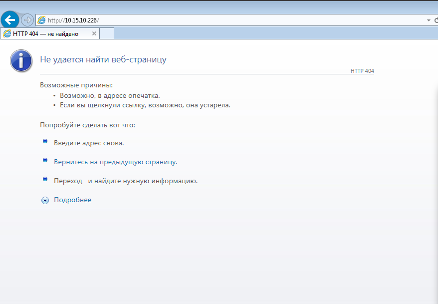

kot654 Posted February 4, 2019 Author Posted February 4, 2019 (edited) версия прошивки 2.103.0000.0.R пытаюсь зайти по адресу камеры и вижу такое Edited February 4, 2019 by kot654 Вставить ник Quote
kot654 Posted February 5, 2019 Author Posted February 5, 2019 через техподдержку получил файл прошивки, прошил и камера ожила. Вставить ник Quote
