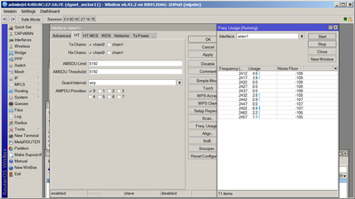

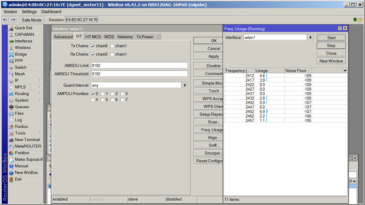

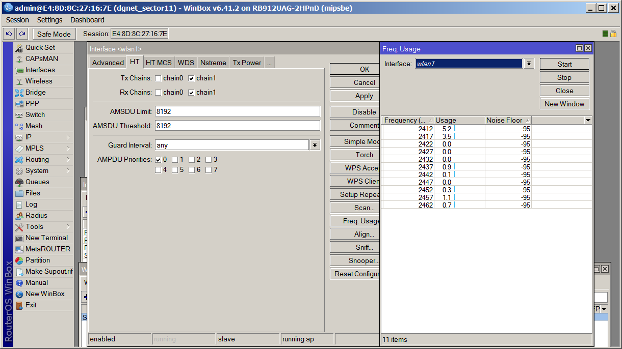

npokypop Posted January 30, 2019 Posted January 30, 2019 Всем привет! Имеем такого пациента: RB912UAG-2HPnD Суть проблемы такова: на ch0 Noise floor в нормальном диапазоне, на ch1 он равен -95. Меняли местами антенны и пигтейлы ничего не меняется. Скорее всего шумит усилитель радио-модуля на ch1, но схемотехника этого RB мне не известна и прошу помощи у гуру. Что может так шуметь ? И что менять в таком случаи ? З.Ы. Все измерения проводили в мастерской, так что постороннего шума тут нет. Вставить ник Quote

npokypop Posted January 30, 2019 Author Posted January 30, 2019 12 минут назад, Saab95 сказал: Тут лучше задать другой вопрос, а что оборудование не работает? На проблемном канале к радио не подключается и данные не передает? Лучше провести тест с подключением к некой тестовой БС на каждом канале. Вы меня как всегда радуете))) Конечно не работает на проблемном канале, как оно будет работать при таком шуме ? Вставить ник Quote
