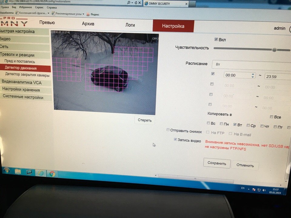

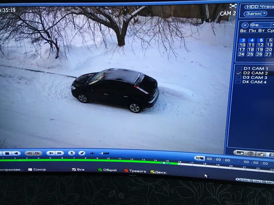

Игорь1989 Posted February 5, 2019 Author Posted February 5, 2019 В 02.02.2019 в 16:54, Stepan Alekseev сказал: Недостаточно описания, не понятно что Вам нужно. PS с ONVIF подключением большинство функций не будут работать. Чтобы работало хорошо нужно регистратор OMNY с камерой OMNY или камеру Dahua к регистратору Dahua у меня а архиве не отображается, было ли движение в заданно мною области или нет. может помогите пожалуйста настроить, если есть возможность через TeamViewer покупал все оборудование у вас Вставить ник Quote

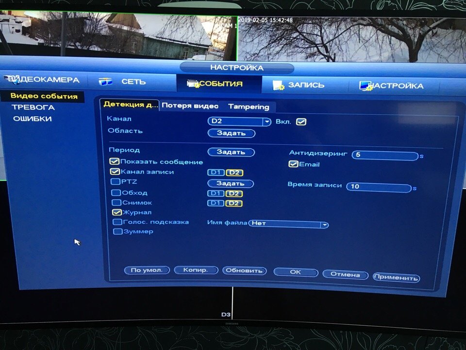

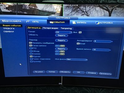

Stepan Alekseev Posted February 5, 2019 Posted February 5, 2019 13 минут назад, Игорь1989 сказал: у меня а архиве не отображается, было ли движение в заданно мною области или нет. Настройте уровень чувствительности (70-90)и область в камере. В регистраторе укажите расписание записи, поставьте флажок на детекцию движения в регистраторе в настройках события выберите канал и включите детектор, область можно не указывать. Подробнее в руководстве пользователя к регистратору Вставить ник Quote
Игорь1989 Posted February 5, 2019 Author Posted February 5, 2019 я просто новичок в этом деле, и без ваше вроде все верно сделано, но в архиве не показано что было какое то движение Вставить ник Quote

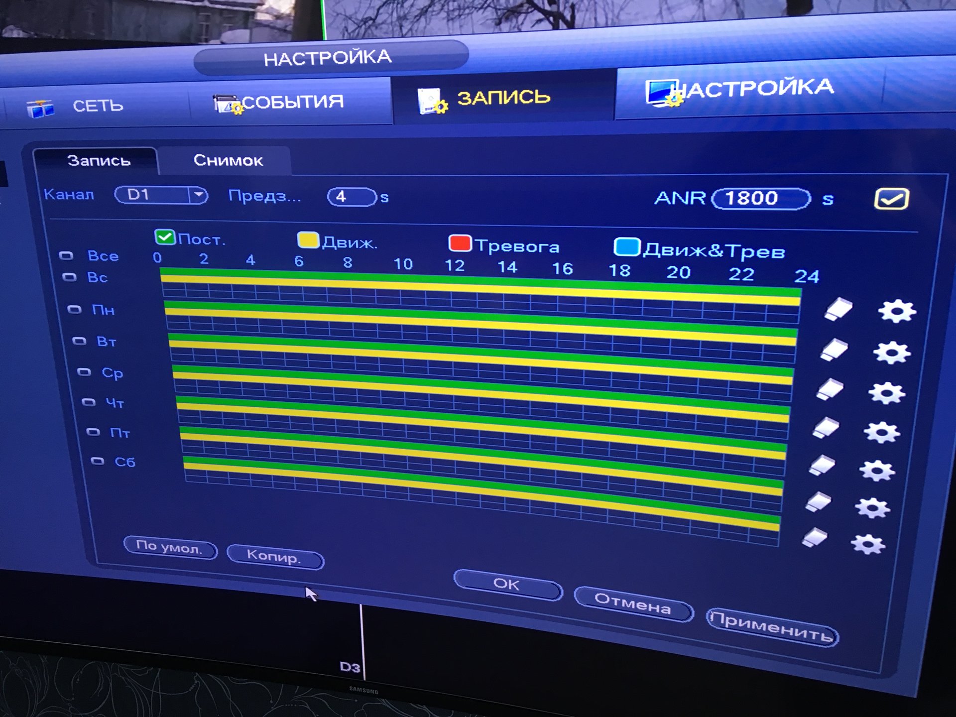

Stepan Alekseev Posted February 5, 2019 Posted February 5, 2019 Расписание вкладки нет. Вставить ник Quote
Игорь1989 Posted February 5, 2019 Author Posted February 5, 2019 14 минут назад, Stepan Alekseev сказал: Расписание вкладки нет. Вставить ник Quote
Игорь1989 Posted February 5, 2019 Author Posted February 5, 2019 помогите пожалуйста новичку, если можно то через тимвивер. вы опытные, знаете что и куда, а я буду год разбираться только)))) Вставить ник Quote

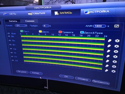

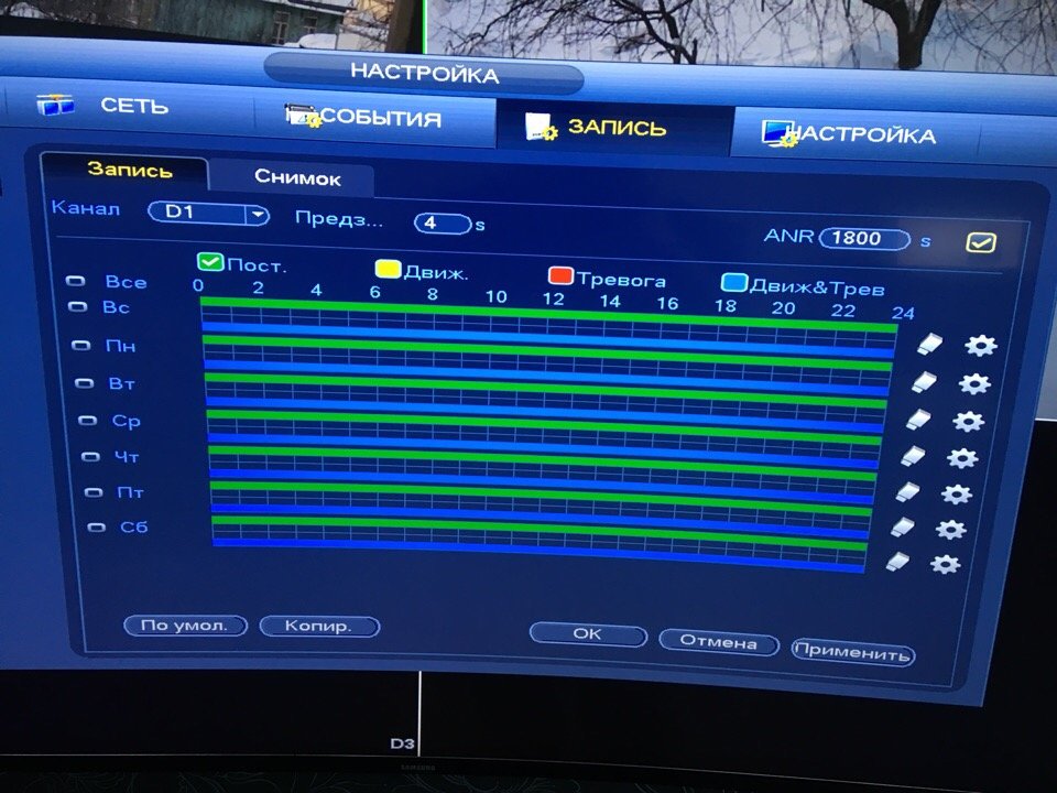

Stepan Alekseev Posted February 5, 2019 Posted February 5, 2019 Желтый значок движение установите для всех дней. Вставить ник Quote
Stepan Alekseev Posted February 6, 2019 Posted February 6, 2019 Теперь все должно работать Вставить ник Quote
Игорь1989 Posted February 20, 2019 Author Posted February 20, 2019 так и не работает. показывает либо постоянное движение либо постоянную запись Вставить ник Quote
