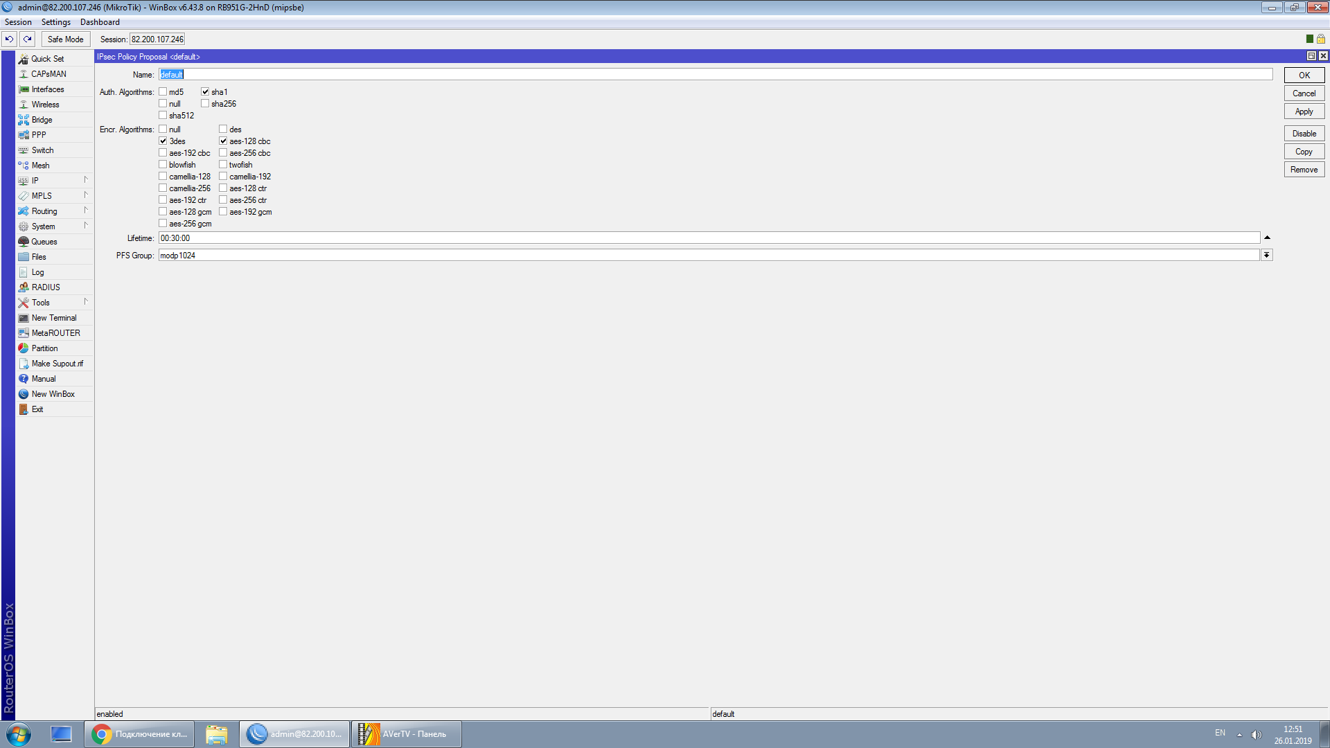

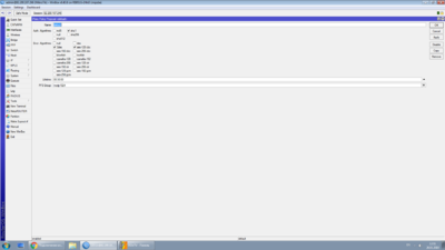

jffulcrum Posted January 26, 2019 Posted January 26, 2019 @Startnik Покажите настройки IpSec proposal Вставить ник Quote
Startnik Posted January 26, 2019 Author Posted January 26, 2019 (edited) Вот обрезанный export, что касается VPN [admin@MikroTik] > export /ip ipsec peer profile set [ find default=yes ] dh-group=modp1024 /ip ipsec proposal set [ find default=yes ] enc-algorithms=aes-128-cbc,3des /ip pool /ppp profile set *FFFFFFFE bridge=bridge local-address=vpn_client only-one=no remote-address=\ vpn_client /interface l2tp-server server set authentication=mschap2 enabled=yes ipsec-secret=123456789 use-ipsec=yes /interface pptp-server server set authentication=mschap2 enabled=yes /ip ipsec peer add address=0.0.0.0/0 exchange-mode=main-l2tp passive=yes secret=123456789 Edited January 26, 2019 by Startnik Вставить ник Quote

McSea Posted January 26, 2019 Posted January 26, 2019 (edited) @Startnik Проверил, к микротику клиент виндовс 10 подлючается и без этого ключа и с ним, а вот к RRAS без ключа не подключается. С вашими настройками у меня работает (RoS 6.42.11), хотя по дефолту proposal отличается: Quote [admin@MikroTik] > /ip ipsec proposal print Flags: X - disabled, * - default 0 * name="default" auth-algorithms=sha1 enc-algorithms=aes-256-cbc,aes-192-cbc,aes-128-cbc lifetime=30m pfs-group=modp1024 Проверить бы подключение по локалке... Edited January 26, 2019 by McSea Вставить ник Quote

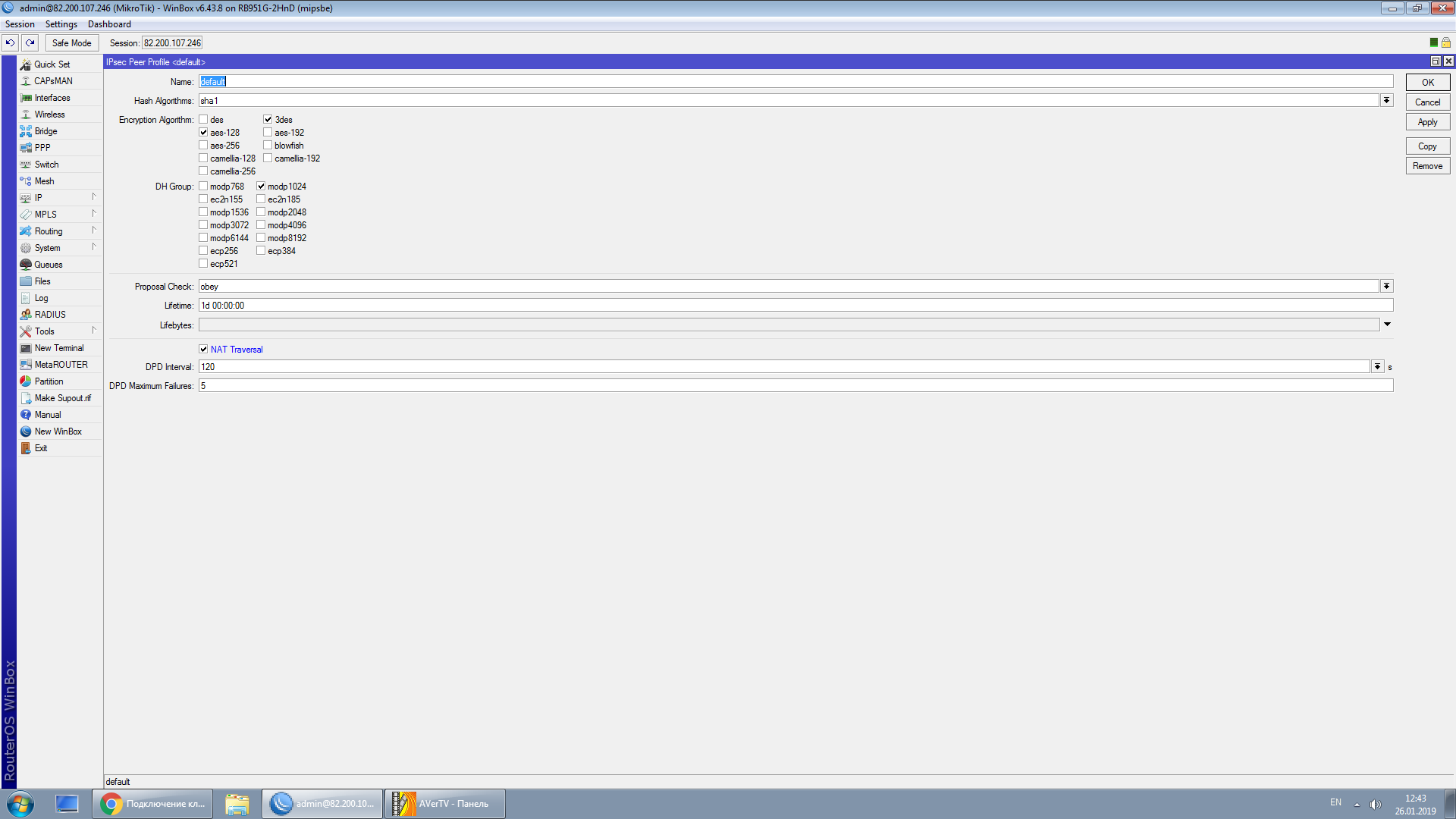

McSea Posted January 27, 2019 Posted January 27, 2019 (edited) @Startnik Ошибка препроцессинга пакета второй фазы, а причины разные могут быть. Покажите еще "/ip ipsec export verbose", выше в экспорте не видно части настроек, policy и policy group нет вообще. Edited January 27, 2019 by McSea Вставить ник Quote
Startnik Posted January 27, 2019 Author Posted January 27, 2019 [admin@MikroTik] > /ip ipsec export verbose # jan/27/2019 23:45:11 by RouterOS 6.43.8 # software id = PIH1-DBTX # # model = 951G-2HnD # serial number = 8A70085D84B6 /ip ipsec mode-config set [ find default=yes ] name=request-only responder=no /ip ipsec peer profile set [ find default=yes ] dh-group=modp1024 dpd-interval=2m dpd-maximum-failures=5 \ enc-algorithm=aes-128,3des hash-algorithm=sha1 lifetime=1d name=default \ nat-traversal=yes proposal-check=obey /ip ipsec policy group set [ find default=yes ] name=default /ip ipsec proposal set [ find default=yes ] auth-algorithms=sha1 disabled=no enc-algorithms=\ aes-128-cbc,3des lifetime=30m name=default pfs-group=modp1024 /ip ipsec peer # Unsafe configuration, suggestion to use certificates add address=0.0.0.0/0 auth-method=pre-shared-key disabled=no exchange-mode=\ main-l2tp generate-policy=port-strict passive=yes policy-template-group=default \ profile=default secret=123456789 send-initial-contact=yes /ip ipsec policy set 0 disabled=no dst-address=::/0 proposal=default protocol=all src-address=::/0 \ template=yes /ip ipsec user settings set xauth-use-radius=no [admin@MikroTik] > Вставить ник Quote
