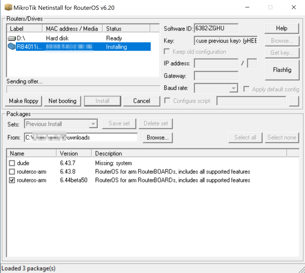

Пытаюсь перепрошить через Netinstall в режиме Etherboot.
Пробовал на разных компьютерах, операционках (Win7, Win10, Ubuntu, Mint), версиях Netinstall (5.26, 6.20, 6.43) и версиях прошивки. Не получается.
В Windows Netinstall дивайс видит, но дальше Sending offer ничего не происходит - прошивка не льется. Отмечу, версия 5.26 дивайc не видит, а 6.43.8 - видит.

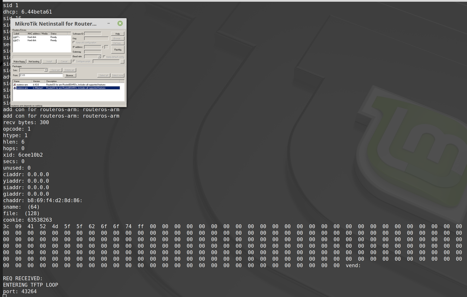

В Linux - видно, что что-то происходит в консоли wine при входе дивайса в режим Etherboot, в интерфейсе Netinstall ничего нет.

Адрес корректный: 192.168.88.3. Сам аппарат виден в Netinstall. Как я писал, пробовал 3 разные версии программы. Порты имеют разные скорости: пробовал и через USB Ethernet dongle (100Mb), так и через встроенный в ноут порт (1Gb). Все стандартные рекомендации, которые нашел в инете, попробовал.
Как понять, на каком этапе что-то идет не так?
