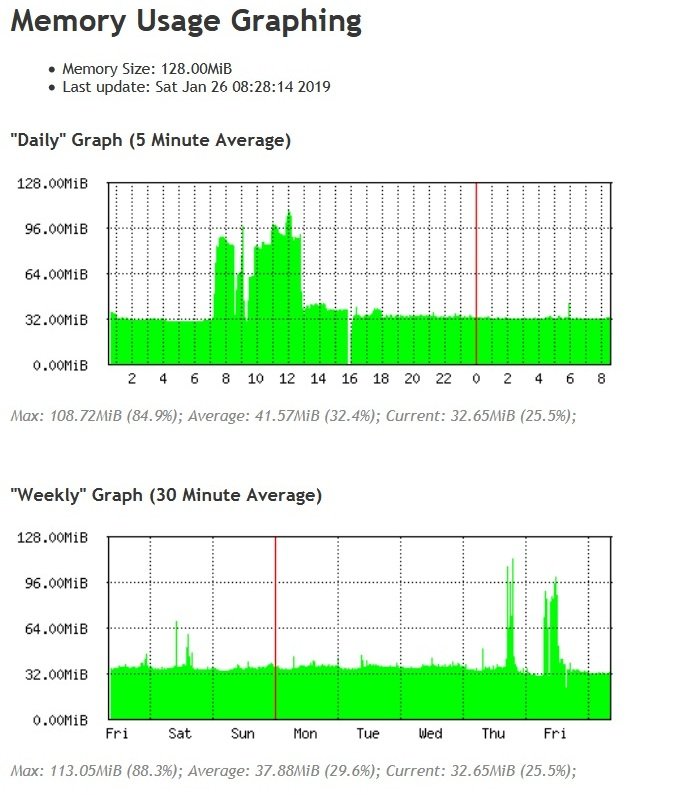

У меня  вчера на  rb960  PowerBox  произошла критическая  перезагрузка, и после включения роутер стал потреблять озу  - объем свободной памяти медленно  падает от 98мб до 34мб и ниже.... Прошивка 6.42.3...
Уменьшился до 300кб обьем флеши.  Удалил все   бекапы кроме последнего...  До этого  проработал 60 дней без перезагрузки....
 jan/24 13:25:07 system,error,critical router was rebooted without proper shutdown
 jan/24 13:25:07 system,error,critical kernel failure in previous boot
 jan/24 13:25:07 system,error,critical out of memory condition was detected

  Во общем ,  очистил флеш от бекапов, и перешил rb960 на версию   6.42.7 .
Пересмотрел на всякий случай правила фаервола.

Во общем,  вчера все повторилось....
feb/03/2019 16:27:22 system,error,critical router was rebooted without proper shutdown
feb/03/2019 16:27:22 system,error,critical kernel failure in previous boot
feb/03/2019 16:27:22 system,error,critical out of memory condition was detected
feb/03/2019 22:43:13 system,error,critical router was rebooted without proper shutdown by watchdog timer
feb/03/2019 22:49:10 system,error,critical router was rebooted without proper shutdown
feb/03/2019 22:49:10 system,error,critical kernel failure in previous boot
feb/03/2019 22:49:10 system,error,critical out of memory condition was detected
В чем причина пока неопределил.

RB960 был два дня назад снят   и перешит c помощью Netinstall ...  На его место установлен  такой же с импортом  настроек... Все стало на круги своя.  Графики отключил от записи на сд.
Вот и все.
