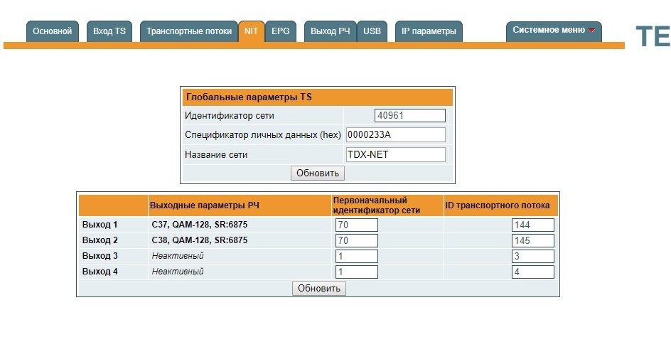

kev Posted January 23, 2019 Posted January 23, 2019 (edited) Добрый всем привет. В качестве головы использовали до недавнего времени Triax TDX. Цифровое ТВ DVB-C пускали три потока Символьная скорость 6875, QAM128 LCN работает. Телевизоры каналы расставляют как надо Решили расширить кол-во каналов и приобрели модулятор IP-DVB-C Terra miq440. В настройках вроде бы всё просто и понятно. Запустили ещё два потока. Но LCN теликами Samsung не воспринимается совсем. Каналы расставляет по алфавиту. Попробовал принимать каналы через тюнер на ProgDVB. Всё в норме. Каналы с номерами. Как настроено. Решил посмотреть на NIT таблицу с помощью TSReader. Таблица есть и как бы там всё как надо. Сравнил с таблицей на Triax TDX. То же самое. Решил провести эксперимент и настроить Samsung только на Terr'у. На терре настроил нумерацию с 1 до 20. Вручную вбил частоты. Каналы находятся, но нумерация по алфавиту. Сбрасывал телевизор на заводские установки. Настраивал по разному. Автоматически полный поиск, быстрый поиск, по сети. Результат один и тот же. С триакса LCN воспринимает. С терры нет. Что-то Samsung'у не нравиться в терровской NIT таблице, но что не понятно. Есть у кого какие мысли. Edited January 23, 2019 by kev Вставить ник Quote

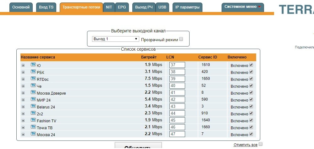

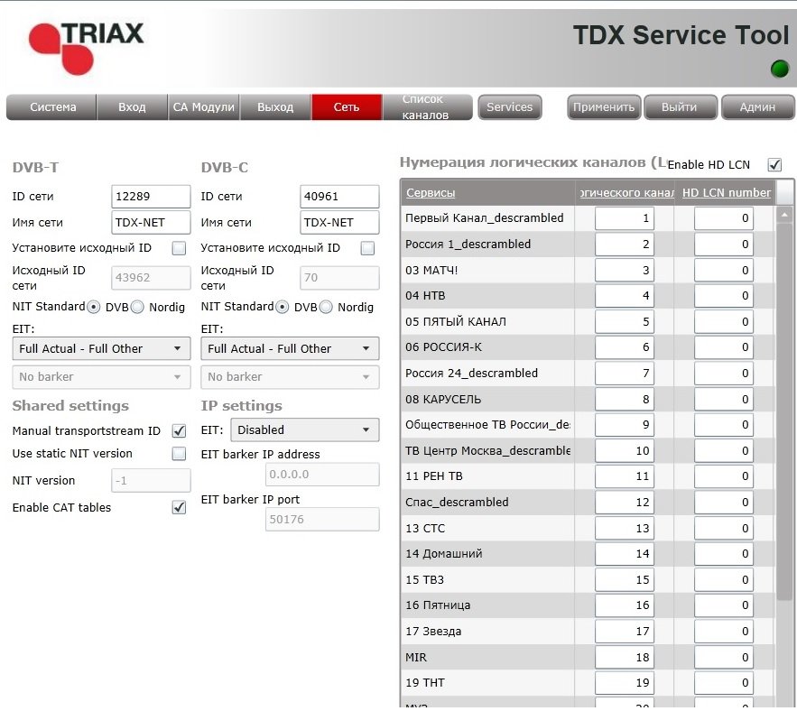

kev Posted January 23, 2019 Author Posted January 23, 2019 Вот собственно все настройки NIT. Для Triax и для Terra. Возможно что ID сети не тот или Original ID. Этот параметр вообще стоял по умолчанию. Но на триаксе это работает, а на терре нет. 1 час назад, paradox_ сказал: чудес не бывает нужны записанные стримы с этих потоков и wireshark лучше посмотреть поподробнее А не подскажете как снять поток Wiresharkom. Всегда думал что он для сетевого трафика. В качестве тюнера есть свисток Astrometa DVB-T2S905. TSReader его видит. ProgDVB видит. Wireshark не видит Вставить ник Quote

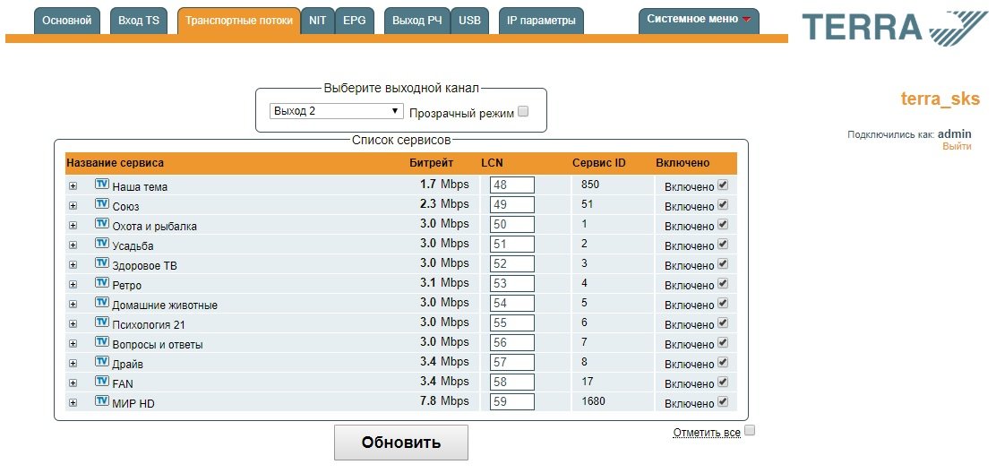

kev Posted January 23, 2019 Author Posted January 23, 2019 Дополнительно скрины с LCN Вставить ник Quote
paradox_ Posted January 23, 2019 Posted January 23, 2019 зачем все эти картинки если нужно смотреть итоговый стрим в варешарке Вставить ник Quote
alexaaa Posted January 23, 2019 Posted January 23, 2019 однозначно настройки, проверять надо может телевизор корректно работает с Nordig уже видно зачем Enable HD LCN если оно вообще не применяется через TSReader по сути должно видно быть что передается Вставить ник Quote

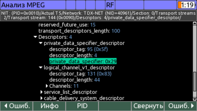

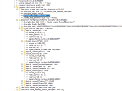

kev Posted January 23, 2019 Author Posted January 23, 2019 (edited) 7 часов назад, paradox_ сказал: снят TS поток чем угодно доступным а wireshark ом уже смотреть 4T Content Analyzer еще попробуйте При помощи TSReader сохранил поток с триакса и терры. Открыл всё это в 4T Content Analyzer(Крутая прога кстати!). Сравнил NIT. Нашел отличие в таблицах Порядок дескрипторов в таблице NIT разный. На триаксе: DescriptorTag: 68 (0x44) "cable_delivery_system_descriptor" Descriptor 1 DescriptorTag: 65 (0x41) "service_list_descriptor" Descripot 2 DescriptorTag: 131 (0x83) "logical_channel_descriptor, EN62216-1 / NorDig Version 1" На терре: Descripor 0 DescriptorTag: 95 (0x5F) "private_data_specifier_descriptor" Descriptor 1 DescriptorTag: 131 (0x83) "logical_channel_descriptor, EN62216-1 / NorDig Version 1" Descriptor 2 DescriptorTag: 65 (0x41) "service_list_descriptor" DescriptorTag: 68 (0x44) "cable_delivery_system_descriptor" Edited January 23, 2019 by kev Вставить ник Quote
paradox_ Posted January 23, 2019 Posted January 23, 2019 (edited) я бы сказал разницы в порядке нет скорее всего парсеры таблиц на теликах кривые вот и не могут нормально обработать кстати расшарте мне для коллекции свои сдампленные TS файлы Edited January 23, 2019 by paradox_ Вставить ник Quote

paradox_ Posted January 24, 2019 Posted January 24, 2019 (edited) разницы не ощущаю видимо матерым кабельщикам которые ни разу не тех специалисты важно только красивое визуальное представление 4T Content Anayzer рекомендуют тем кто не покупал за 10 кило баксов ненужный хлам по делу, пока что только вскользь нашел какие то намеки что LCN дескриптор следует(shall) идти во втором цикле в таблице NIT Цитата The NIT is organized as follows: /* header ....*/ for i = 0; i < N; i++ { /* 1st descriptor loop */ descriptor() } for ( i = 0; i < N; i++) { /* loop over Transport Streams */ transport_stream_id original_network_id for ( j = 0; Ij < M; j++) { /* 2nd descriptor loop */ descriptor() } } /* CRC etc. */ Цитата 2.5.2 Logical_channel_descriptor The NorDig logical_channel_descriptor is a privately defined descriptor intended for use in terrestrial networks, it shall be inserted in the second descriptor loop of the NIT. поскольку таблицы показаны не полностью с дампа, то можно как их угодно интерпретировать например, получается что Терра которую не воспринимает телик как раз таки отдает правильно Edited January 24, 2019 by paradox_ Вставить ник Quote

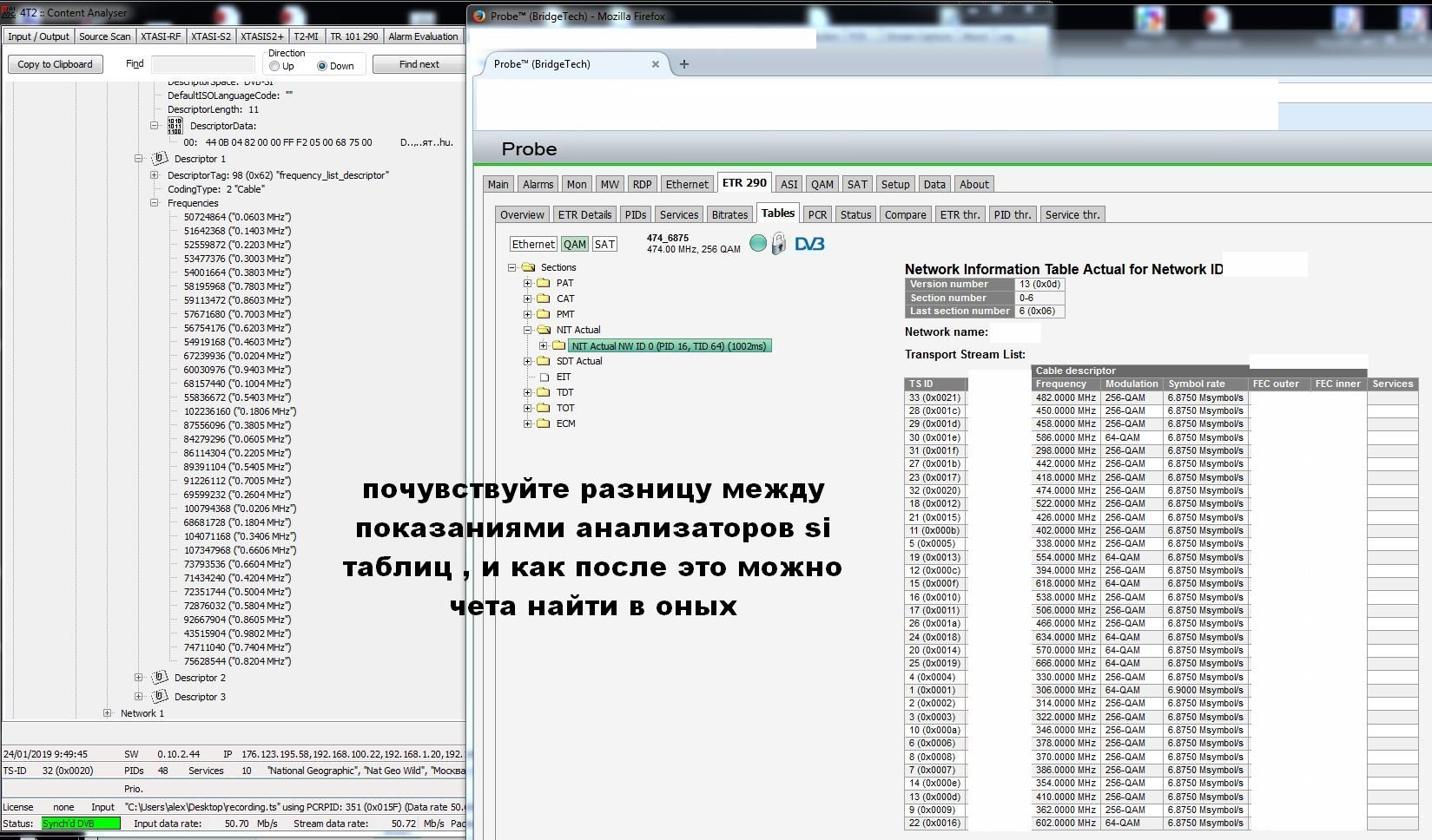

sky star Posted January 24, 2019 Posted January 24, 2019 3 минуты назад, paradox_ сказал: разницы не ощущаю Вы реально не видите разницу между правой и левой картинкой ? 8 минут назад, paradox_ сказал: 10 кило баксов ненужный хлам хорошо что не Вы рулите ТВ в стране , а то печаль 12 минут назад, paradox_ сказал: видимо матерым кабельщикам которые ни разу не тех специалисты важно только красивое визуальное представление кабельному оператору для нахождения в правовом поле соблюдения договоров с поставщиками контента необходимо иметь контрольно измерительный комплекс , показания "софтинок" в РТРС не принимают жаль что об этом знают 15 минут назад, paradox_ сказал: не тех специалисты и не знают настоящие специалисты которые 16 минут назад, paradox_ сказал: вскользь нашел какие то намеки шли годы , специалисты вскользили , а не специалисты обслуживали сети и не испытывали проблем Вставить ник Quote

paradox_ Posted January 24, 2019 Posted January 24, 2019 если не углублятся в разный порядок, а он по стандарту не определен и дескриптор могут идти в любом порядке, в пределах своих циклов то у них разные наборы дескрипторов причем у терры все по стандарту таг 0x5f и не работает а у триакса отклонения в другие сети таг 0x83 и работает http://cert.digitv.ro/Cable/Documents/RCS_cable_NIT_LCN_specs_V1.8.pdf Цитата 3. Private data specifier descriptor (optional) The private data specifier descriptor (PDSD) is used to identify DIGI private data specifier. The PDSD is located in the second loop of the NIT. SYNTAX NUMBER OF BITS TYPE VALUE private_data_specifier_descriptor() { descriptor_tag 8 uimsbf 0x5F descriptor_length 8 uimsbf private_data_specifier 32 uimsbf 0x000001A0 } DIGI private data specifier is 0x000001A0. NOTE 1: This PDSD is optional and it was added just to identify DIGI LCN private descriptor. NOTE 2: Nordig specifier 0x00000029 and its private data tag 0x83 shall be ignored in DIGI network. что такое DIGI network и почему ее следует игнорировать - мне уже не интересно скай стар проиграл в сражении оба NIT по стандарту видимо разница толко в уводе на свои расширения для каждого производителя Вставить ник Quote
