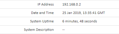

 Здраствуйте !  Столкнулись с такой проблемкой: после перепрошивки на Elevate устройств UBNT (XM)  перепрошитые точки не получают дату и время от сервера NTP.  Адрес NTP-сервера в настройках стоит корректный, но в System Status упорно показывает : NTP Status  -  NTP Disabled.  Соответственно - время и дата не синхронизируются.  Оно, конечное, не критично и на скорость движения не влияет, но всё-таки непорядочек... На устройствах XW такой проблемы не замечено. Может кто сталкивался и знает как лечится ? Шили Elevator-ом, прошивка 3.5.5  (на прежних прошивках тоже самое).

Привет!
На XM не хватило место на флешке, поэтому NTP увы не влез. Еще не влез IPv6.
 Спасибо за разъяснение.  А руками тоже невозможно выставить корректную дату/время  (в Elevate SM  на XM)?
в общем там достаточно места ...
:~# /bin/busybox ntpd -d -q -n -p 192.168.0.1
ntpd: resolved peer 192.168.0.1 to 192.168.0.1

ntpd: setting clock to Wed Jan 23 21:53:50 UTC 2019 (offset 107207450.019374s)
я просто перекинул busybox из XW в прошивку XM но забыл добавить символьную ссылку, пересоберу ... выложу протестируете ... должно работать )))
